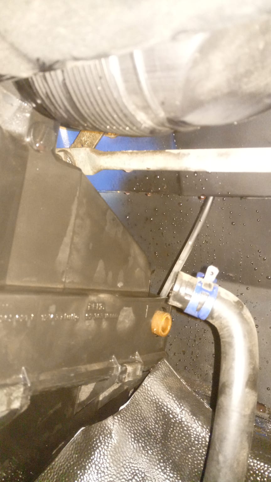

Da der LT ja recht frisch fertig geworden ist und wir aber über Zuverlässigkeit und eventuelle Macken von unserem LT noch nicht viel wissen, fahren wir gerade zum testen statt mit dem Auto auch gerne mal mit dem LT. Gestern also 3 Orte weiter Döner geholt... :grin: Kaum an meiner Werkstatt angekommen machte es beim Rückwärtsfahren plötzlich "platsch"... Der Fußraum war nass und in der ersten Sekunde dachte ich eins meiner beiden Mädels hätte was trinkbares umgeschmissen... (Wäre nicht das erste mal) Aber nö, in den nächsten 2 Sekunden wurde es feuchtwarm in der Hütte und roch nach Kühlflüssigkeit... Quasi Sauna mit Glykol-Aufguss... :shock:
Wärmetauscher Anschlussstück abgerissen
Naja, nach dem Döner erstmal den Gummiboden zum trocknen raus... Da der hier und da leider schon einiges an Rissen hat, hat der sich natürlich ordentlich vollgesaugt...
Alles trocken gelegt und gleich übers Handy nen neuen Wärmetauscher bestellt:
https://www.ebay.de/itm/SRL-ALU-W%C3%84RMETAUSCHER-INNENRAUMHEIZUNG-F%C3%9CR-VW-LT-28-35-I-PRITSCHE-281-363-75-95/313234182221?ssPageName=STRK%3AMEBIDX%3AIT&_trksid=p2057872.m2749.l2648
Soll wohl passen... Bin gespannt ;-)

Der Wärmetauscher geht raus, wenn der Deckel ab ist. Ich habe dazu aber immer die komplette Kiste ausgebaut und weiß garnicht, ob das auch ohne geht. Allerdings sind die paar Schrauben am Boden auch keine Hürde mehr, wenn schon die Gummimatte raus ist. Maximal klebt der Kasten etwas am Boden, weil er mit einer Mossgummidichtung eingesetzt wurde.

Beitragvon derManu » Dienstag 13. Oktober 2020, 22:05
So, alles wieder fein. Teil passt und ist dicht...
Wird auch wieder warm und das ganz ohne Dampf... ;-)
Ich bin immer wieder erstaunt wie wartungsfreundlich der LT ist...
10 Min für´s ausbauen und auseinandernehmen, incl Werkzeug suchen.. :grin:
Bei nem modernen Auto haste in 10 min nichmal die Hälfte des YouTube Videos geguckt das dir zeigt wie du die 17 Plastikverkleidungen halbwegs zerstörungsfrei abbekommst... :grin:
