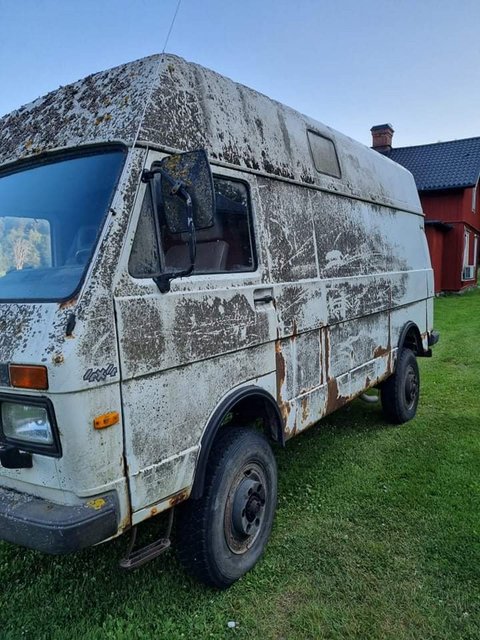

Moin , da ich mich seit einem Jahr mal wieder einloggen kann , hier ein kleines Abdate :-) :roll:
Ich habe meinen Lt ja aus Schweden geholt und dieser hat nach einer Standzeit von 21 Jahren doch sehr gelitten.
Habe ihn ja schon im leztem Jahr gestrippt und Sand gestrahlt. Da stand er nun 12 Monate ohne das sich was getan hat. Jetzt seit März diesen Jahres , konnte ich endlich loslegen und bin angefangen den Van meiner Träume zu bauen.

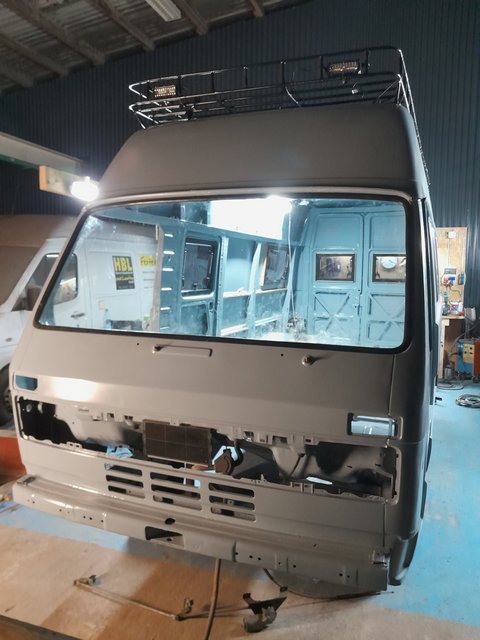

Natürlich ist es bei mir schon Weiter gegangen. Das Dach ist drauf mit seiner Dacherhöhung vom Eriba und die Streben dementsprechend geändert. Dachgepäckträger habe ich schon gefertigt und wartet das er seinen Platz einnehmen soll. Der LT ist Grundiert und bekommt jetzt seinen finalen Anstrich in Feegrau. Die Achsen liegen immernoch zu hause in der Werkstatt und werden jetzt pö a pö restauriert. Zum glück brauche ich hier außer neuen Dichtungen keine weiteren Teile. Bremsen sind klar :-P .
Ich versuche erneut mal ein Paar Bilder hoch zu laden. :roll

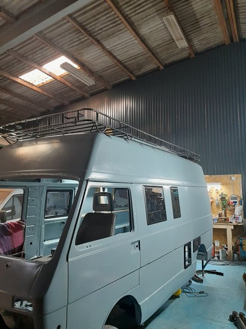

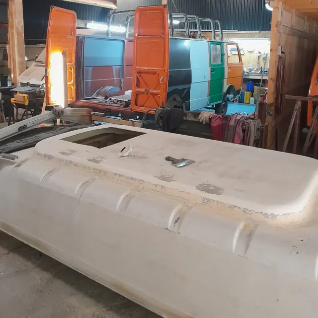

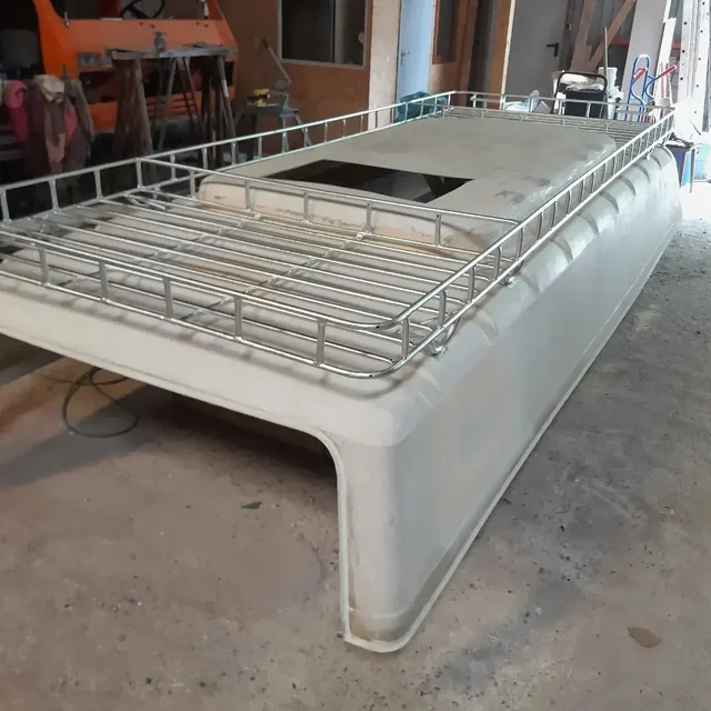

Moin , da komme ich etwas weiter mit der Doku zu meinem LT Umbau und Restauration.
Ich hatte bis auf 3-4 cm keine volle Stehhöhe , und habe mir dafür ein ERIBA Hubdach aus der Bucht geholt.
Mit ein bischen anpassen und viel überredung , kam es dann auf mein Hochdach.
Habe es zuerst mit Blechlaschen in der gewünschten höhe fixiert und Stück für Stück einlaminiert.
Jetzt habe ich in der aufrechtenn Komfortzohne, Stehhöhe.
Das alles sollte jetzt mit einem Selbsttragenem Dachgepäckträger eingefasst und optisch Ansehnlich gemacht erden.
Ziel ist es , das Reserverad auf dem vorderen Teil und ev. 2 Allukisten hinten zu lagern.
Der Dachträger ist aus 15x1,5 mm Rohr geschweißt , Verzinkt , Grundiert und Lackiert.
Wiegt ca. 55 KG komplett. Große Auflagefüsse die denn direkt in den Dachspriegeln verleimt und verschraubt sind.

Beitragvon jokgel » Sonntag 14. Januar 2024, 17:11
Moin Ihr lieben , hier geht es dann auch mal weiter. Schon wieder 4 Wochen her seit mener letzten aktualisierung.
Klar bin ich schon weiter mit dem LT. Erstmal noch ein kleines Deteil vom Fuß des Dachträgers , dieser ist jetzt auf dem GFK Dach verleimt und durch den Spriegel verschraubt. Im vorderen Bereich habe ich noch einen zusätzlichen Spriegel eingezogen.
Die Spriegel sind Kraftschlüsseg mit dem GFK Dach verleimt mit Karosseriekleb
Das Dach ist jetzt komplett wieder montiert und versiegelt.

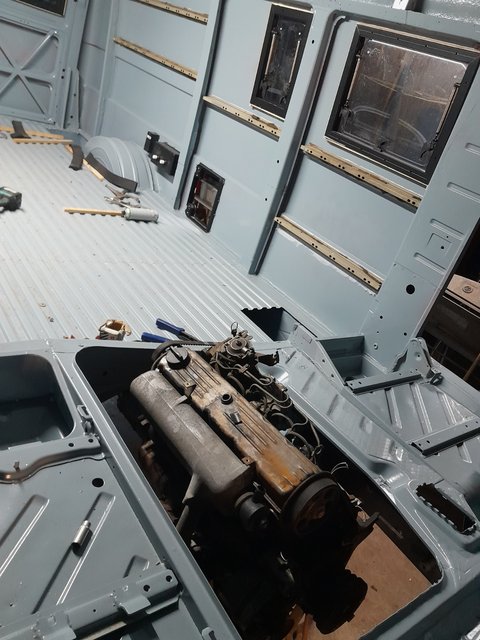

Staufächer kann man nie genug haben. Werkzeug hinter dem linkem Hinterrad , unter dem Eßtisch ist noch Platz für Schuhe und so. Alles andere ist durch Wasser und Abwasser schon verplant. Gasflasche zum Fremdbefüllen hinter dem rechtem Hinterrad.
Dann noch der neue Einstieg für die Seitentür. Der muß ja tiefer als der Originale sein damit man dort ordentlich Stehen kann. Erleichtert das aussteigen und gibt Kopffreiheit.
Fußboden war nicht mehr zu retten ! Neuteile giebt es nicht , oder unbezahlbar !
Kurz gemessen , die Alte Kantbank inspezier , jo :-? das muß klappen !! Ich kan die erste Schiene der Kantbank entferrnen und habe dann
nur noch ein Zentimeter im Biegebalken. Das haut hin für die aufkanntung im Bodenblech.
Großformatplatten 150 x 300 cm auf 90 cm x 150 cm schneiden lassen und dann .....ein Tag Schweiss-Arbeit.

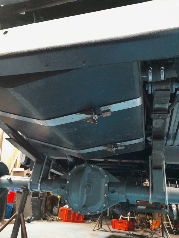

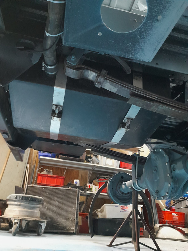

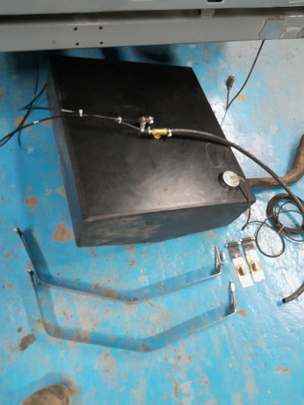

Zwischendurch noch den Tank gescheckt :shock: , OK ... der ist dann mal hinne ...! 70 Ltr. ist auch nicht der Hit .
110 ltr. Original ? kaum zu bekommen und dann mal eben 800 / 1000 Euro ? geht auch nicht los.
Zeichenblock raus und dann mal gemessen.
Das Ergebnist ist ein 145 ltr. Tank , aus 10 mm PVC geschweißt und alle anschlüsse da wo ich sie haben will.
Kosten ? ca. 600,- € nach hause geliefert.
Zum Einbau und befestigung , später mehr 8-)

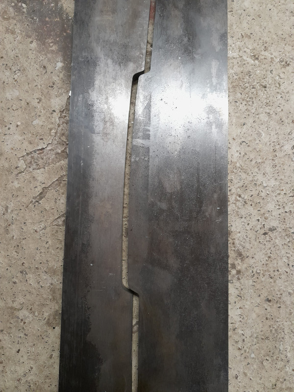

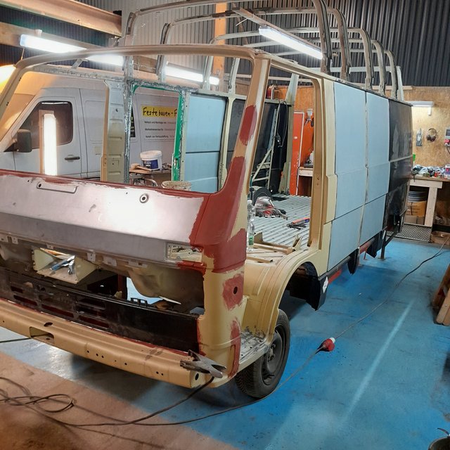

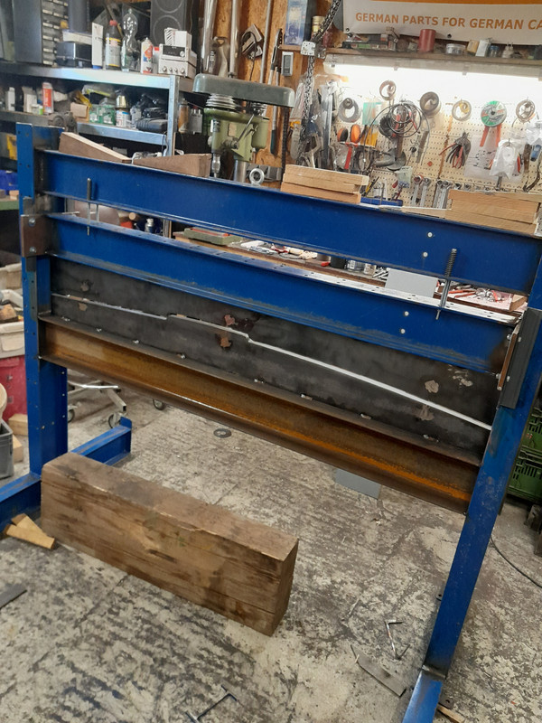

Moin Ihr lieben . Heute mal etwas zur Karosserie :shock:
Wie einige bestimmt schon gesehen haben , sitzt die DOKA Tür direkt hinter der B-Säule. Da gewinne ich nutzbaren Platz direkt hinter der Türe.
Dafür habe ich an beiden Seiten die C-Säule versetzt . Nun paßt ja kein Seitenteil mehr , und ist eh nicht zu bekommen.
Also selber bauen ist hier Angesagt. Ich habe mir eine Presse gebaut die jetzt eine Matritze der Seitensilouette des LT wiederspiegelt.
Habe mir Großformat Blechplatten geholt und diese auf das gewünschte Höhenmaß gebracht. Das genaue maß der zu fertigen Seitenteile plus 100mm. Dann die Blechteile in der Kantpresse und die Wulstkanntung die um den LT läuft abgemessen und gekanntet.
Jetzt habe ich merere Rohlinge in 1500 x 1500 mm gefertigt.
Diese dann für den Schweißstoß Wagerecht in die Silouettenpresse , und so 15mm in der LT Außenhautform umgebördelt.
Jetzt einmal anders herrum bitte und fertig ist das neue Seitenteil.
Muß zu meiner Schande gestehen das ich den versatz unter der Dachrinne nicht gemacht habe.
Hier ein Paar Bilder und viel Spaß beim durchstöbern ;-)
Das spannen der Presse geht übrigens mit alter Methode , Holzkeile und Vorschlaghammer 8-)

sehr beeindruckend! Die Blechnerei finde ich klasse! Hab zwei Fragen zu deinem Kraftstofftank:
- Hat der Schwallplasiken drin?
- Auch wenns noch in (hoffentlich nicht zu ferner) Zukunft ist, ist das eintragungsfähig?
Hab mir einen VA Tank mit 180l bauen lassen und den eintragen lassen. Hat gut geklappt. Würde mich interessieren, ob ein Kunstofftank dieser Größe auch die obligatorische Druckprüfung besteht.
Grüße Hanno
LT40_SvenHedin
Beiträge: 38
Registriert: Samstag 22. Januar 2022, 17:03
Wohnort: Ulm
Fahrzeug: Sven Hedin im LT40 4x4 und ACL, NP242 HD AMG
Re: LT 40 4x4 Langzeitprojekt
Beitragvon jokgel » Montag 22. Januar 2024, 20:37
Moin Hanno , ich werde den nicht extra eintragen lassen. Der hat natürlich eine Druckprüfung vom Erbauer. Der macht nur solche Geschichten.
Schwallbleche hat er natürlich bekommen. Die habe ich mit eingezeichnet wo die Haltebänder laufen.
Natürlich habe ich auch etwas vergessen. Den Rücklauf nicht eingeplant :shock: , aber jetzt mit einem T-Stück in die Entlüftung direkt am Tank eingebunden.
Eintragung kommt erst wenn der Tüv-Mann darüber stolpert.

Beitragvon jokgel » Montag 22. Januar 2024, 20:55
Hier noch ein Paar Bilder von dem PVC Tank. Der ist aus 10mm PVC geschweißt.
Die Spannbänder sind Homemade :-?
Das Originale Füllrohr konnte ich weiter verwenden , obwohl ich den Einlass nach vorne versetzt habe.
Würde ich aber bei einem Nachbau neu vermessen und an der original Stelle setzen lassen.
Die Anschlagpunkte der Haltebänder sind in vorhandenen Löchern der Querträger.
Jeweils mit 8mm Bolzen.
Die Verschraubung , wie bestimmt jemanden aufgefallen ist , habe ich erst später nach unten versetzt ,
weil sie seitlich zu eng mit der Blattfeder wahren.
Kann nicht alles beim ersten mal klappen :roll:

So sah er mal aus mit seiner 22 jahren alten Patina -knutscher-

Der LT hat inzwischen Tüv :FREU: :FREU: :FREU: , und alles ist eingetragen. Die Felgen / Reifencombi mit 235/85/16 mit den 6x16 Mefros ,
Der Dachträger mit ( nur 8 Festpunten im Dachspriegel ) immerhin auf 40 Kg vorn und 40 Kg hinten ;-)
Fest verbaute Gasflasche mit fremdbefülling von außen
Dacherhöhung mit Eriba Hubdach / fest verbaut
Ablastung auf 3,5 To
Wohnmobilzulassung
