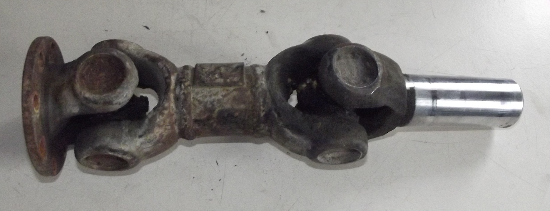

ich habe die aufgabe, diese kardanwelle von einem VW LT 4x4 zu reparieren.
die gelenke sind schon etwas eingerostet und "rasten" beim schwenken.
ansonsten guter zustand.
die frage ist jetzt: wo bekomme ich die neuen kreuzgelenke her?
evtl. auch welche genauen abmaße haben diese ( wird in etwa 30x82 mm sein )
leider konnte ich mit der forumssuche nicht so recht weiterkommen.
für hinweise und tips wäre ich sehr dankbar.
gruß maschine
kreuzgelenk mit sicherungsring
kardanwelle vw lt 4x4 ( schaltgetriebe / verteilergetriebe )

Hallo C. Maschine,
es sind in den 4x4 Wellen ganz normale Kreuzgelenke verbaut. (Standardteile). Original sind meines Wissens nur Kreuzgelenke mit innenliegenden Schmiernippeln verbaut gewesen. Ich hatte allerdings auch schon eine Welle, die einen außenliegenden (seitlichen)Schmiernippel hatte.
Das korrekte Maß kann ich jetzt aus dem Stegreif auch nicht nennen. Am Besten die defekten Gelenke ausbauen und Nachmessen.
Bei Elbe in Köln bekommst Du einzelne Kreuzgelenke zu kaufen. Preislich liegen die Gelenke um ca. 70€ das Stück. Das geht wo anders bestimmt noch günstiger.
Es ist jedenfalls ein ganz normales Standardgelenk, welches auch in anderen Fahrzeugen verbaut wurde.

Bei Kardanwellen 24.de bekommt man auch einzelne Gelenke zu kaufen. Alles ohne Firmierung als Privatperson.
https://www.kardanwelle24.de/kreuzgelenke-kreuzgarnituren/
