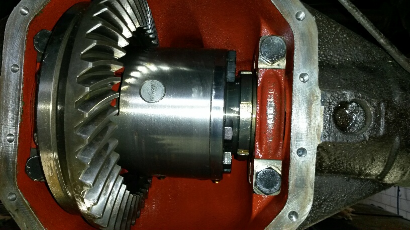

Mein LT steht gerade beim Hadersberger für diverse Wartungsarbeiten.
Dabei wurde festgestellt, dass an der Hinterachse die Mutter am Differential Spiel hat.
Leider gibt es selbige nicht mehr bei VW oder Classic Parts.
Kann mir jemand weiterhelfen?
Ich bräuchte dringend folgende Mutter: 291525134

Hallo Sancho,
die Mutter ist di eine Sache. Trag dich im Tread dazu ein....damit genug zusammenkommen und die Nachfertigung starten kann.
Was du bedenken solltest, meist ist nicht nur die Mutter das Problem. Das Gewinde am dem Difflansch ist meist ebenfalls hin.
Den Flansch gibt es noch bei CP-allerdings die Lagerschalen nicht mehr

sancho-usa hat geschrieben:Dabei wurde festgestellt, dass an der Hinterachse die Mutter am Differential Spiel hat.
Das klingt komisch; ich gehe eher davon aus, daß der ganze Diff-Korb wegen Abnutzung in den Lagern Spiel hat?!
Ich würde mal die ganze Geschichte ausbauen und das Gewinde am Flansch und die Mutter prüfen, bevor ich den Flansch ersetze, der ist ja nicht ganz billig!
Und natürlich die Lager tauschen!
Andreas Woltering hat geschrieben:allerdings die Lagerschalen nicht mehr
Welche Lagerschalen meinst Du? Die Bronzebüchse im Flansch ist im Ganzen, aber die bekommt man mit einem Innenauszieher heraus, falls man sie in einem neuen Flansch weiterverwenden muß!

Wir haben das Ganze noch nicht zerlegt. Fest steht im Moment nur dass die Mutter längs und in Drehrichtung ca. 3 bis 5mm Spiel hat.
Das bedeutet dass ich zumindest eine neue Mutter benötige.
Wie der Triebling bzw. der Flansch aussieht werden wir sehen sobald alles zerlegt ist.

sancho-usa hat geschrieben:Mutter längs und in Drehrichtung ca. 3 bis 5mm Spiel hat.
Na toll, kann ich mir nur so erklären, daß die Verstemmung versagt hat (nicht ordentlich gemacht?). Und zusätzlich/deswegen? auch noch das Gewinde abgeschert ist. Weißt Du schon näheres?
Übrigens, die sicherbare Wellenmutter haben wir schon mal hier (viewtopic.php?f=95&t=11122) diskutiert, mittlerweile hätte ich aber Bedenken, eine solche einzusetzen (wenn es sie in der Dimension überhaupt gäbe).

in dem vorherigen tread war auch die Vermutung geäußert, das das Gewinde vielleicht "zu wenig Futter" hat - d.h. die Mutter ist zu schmal. Nun ist nicht allzu viel Platz im Original - deshalb wäre vielleicht die Nachfertigung des Teils, worauf Mutter und Lager sitzen zu überlegen?
Bei meiner ersten defekten Achse waren beide Gewinde so "sägezahnartig" verformt - man konnte die Mutter noch schrauben, aber auch spürbar in Achsrichtung hin und herbewegen. Selbst das Vorspannen und Verstemmen funktionierte einen Sommer lang - im Herbst wurden die Fahrgeräusche dann mal wieder lauter und ich hab die Achse dann noch mal geöffnet - die Mutter war einen Gewindegang vorgehüpft - dort geblieben, das Lager schlackerte dadurch so vor sich hin, war aber augenscheinlich noch ganz - das scheint trotz der geringen Dimension recht robust zu sein...
oder man dreht eine eigene Verstemmung? - eine Gewindehülse über dem ursprünglichen Gewinde, die sich am Diff abstützt und darauf eine Präzisionswellenmutter gegen das Lager? dann könnte der alte Flansch weiterverwendet werden...

die Idee ist ja nicht schlecht, aber es ist ein Platzproblem. Die Mutter muß ja einen nennenswert geringeren Innendurchmesser haben als der Außendurchmesser des Lagerinnenringes. (War das jetzt kompliziert genug :-P ). Sonst ist's ja nix mit der Abstützung auf Letzteren.
Und das Gewinde am Flansch nach innen zu verbreitern wird auch nur geringfügig möglich sein, es muß ja noch genügend Wandstärke zur inneren Laufbuchsen-Aufnahme bleiben.
Und nach außen geht gar nix, das Lager ist eh' schon zu schmal!
Natürlich, wenn man der kraftschlüssigen Sicherung vertraut, könnte man möglicherweise den ganzen Verstemmbund am Flansch abdrehen und durch eine Gewindeverbreiterung ersetzen.
Muß man, wie oben geschrieben, schauen ob sich das geometrisch mit dem "Innenleben" ausgeht.
Aber das kann man ja alles mal anhand eines zerlegten Diff's nachmessen und schauen was ginge.

mein LT läuft wieder. :drive Hadersberger sei Dank!
Die neue Verstemmmutter wurde 2 fach gesichert und zusätzlich mit Loctite eingeklebt.
Jetzt sollte erst einmal Ruhe sein.
