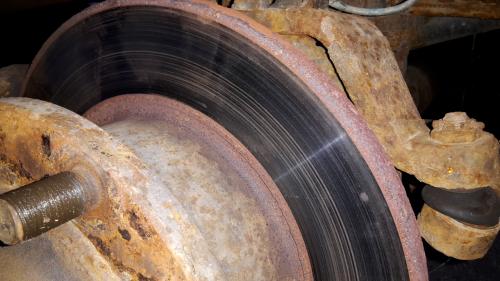

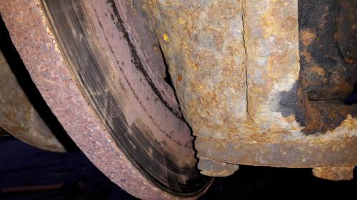

ich habe jetzt mal auf dem Bremssattel rumgehämmert, optisch hat sich nichts getan (bis auf die Rostsplitter in meinem Auge), das Rad hat sich aber tatsächlich wieder leichter drehen lassen.
Bei eine Probefahrt ist der LT wieder schön geradeaus gelaufen, auch die 'Unwucht' war weg, Radnabe war kühl. Beim Zurückfahren ist der Bremssattel aber vermutlich wieder fest gegangen.
Wenn ich das so richtig sehe, ist das leider keine gute Diagnose. So viel ich weiß, gibt es den Bremssattel (4x4) nicht mehr. Was empfehlt Ihr mir? Ich selbst werde den Sattel nicht zerlegen.
Was mir auch noch aufgefallen ist: Das Schleifbild der Bremsscheibe ist innen nicht schön:
Jetzt verstehe ich auch, woher die 'Unwucht' kommt. Der Rost innen ist mitdestens einen Millimeter erhaben. Links ist es ähnlich, nur ein bisserl gleichmäßiger.

Beitragvon Andreas Woltering » Montag 22. Februar 2016, 20:57
Hallo Stefan,
das sieht wirklich nicht gut aus.
Das solltest du schnell aktiv werden.
Allerdings wird das dann die Komplettnummer; Bremscheiben runter und neu und Bremsättel(entweder machen oder gegen gebrauchte tauschen) Alternativ gehen auch die von der alten Mercedes G Klasse.
LT Bremssättel werden aktuell, gebraucht, z.B. bei Ebay angeboten.
Ebenso Bremsscheiben aus "unserer" Nachfertigungsaktion von NB Parts.
