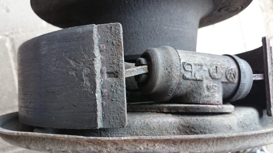

bei meiner Achse ist die Variante "E" verbaut. Der Bremszylinder auf der linken Seite sitzt schief, d.h. die Ankerplatte und die Bremsbacke sind verbogen, obwohl die Substanz der Ankerplatte noch sehr gut ist..
Ich denke, Josef hat mit seiner Vermutung recht, dass die Variante "E" auch bei dir passt. Sie wurde übrigens auch beim T3 Syncro 16" verbaut.

Beitragvon HelmutJ » Samstag 26. Dezember 2015, 23:49
Hallo ihr beiden,
ich habe keine Erklärung für die verbogene Ankerplatte. Vielleicht hat mal jemand versucht, die Bremstrommel mit Gewalt abzuziehen,ohne die Bremsbacken vorher zusammenzudrehen.
Helmut

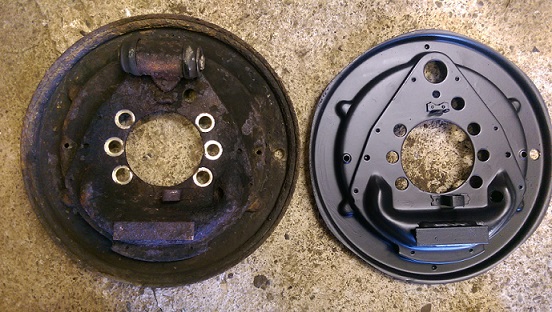

Beitragvon oz_explorer » Montag 8. Februar 2016, 09:29
So geschafft. Die Bleche sind gleich... oder seht ihr einen Unterschied?
Vergleich die neue E (schwarz) und die ursprüngliche K (braun)

Beitragvon oz_explorer » Montag 8. Februar 2016, 11:49
Links: 291609425 E / rechts: 291609426 E
Habe die Ankerplatten bei Classic-Parts gekauft (ca. 170 Euro). Einfach nach der Nummer suchen. Nach dem Aufräumen des Lagers bei CP wurde das ein oder andere Ersatzteil gefunden und auf deren HP gestellt.
Ich habe die Ankerbleche nirgendswo anderes finden können! Also wer welche brauchst, sollte nicht all zu lange zögern .
