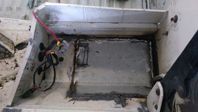

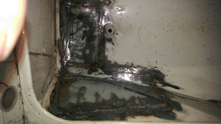

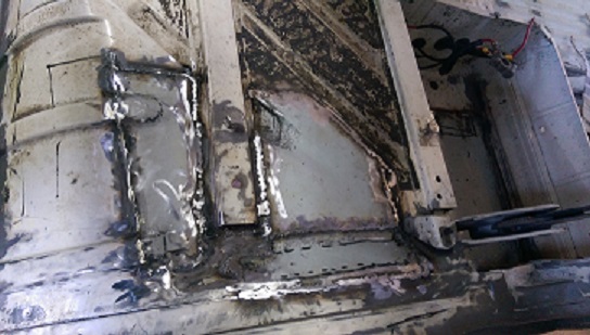

Beitragvon oz_explorer » Donnerstag 26. März 2015, 09:20
Bilder gingen hochladen ;-)

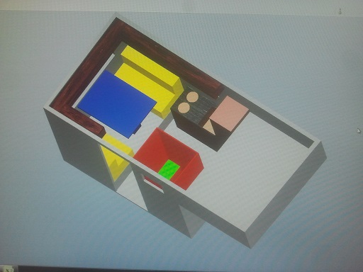

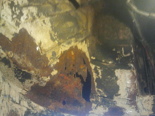

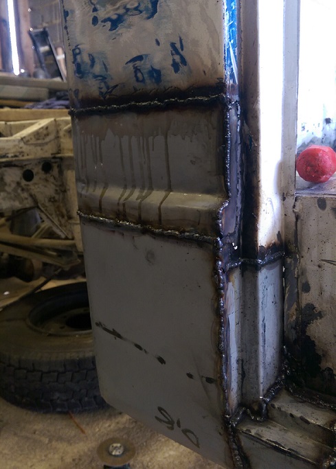

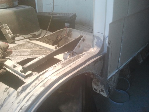

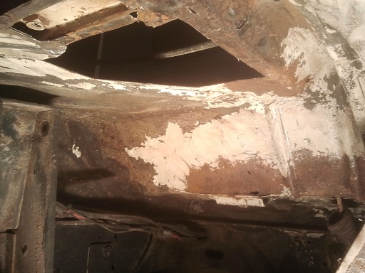

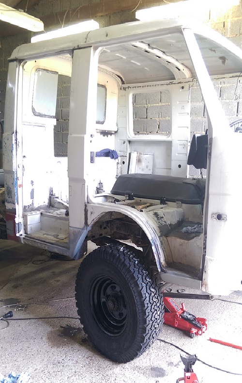

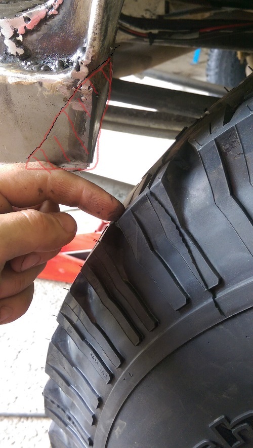

... es hat sich einiges getan in den letzten Wochen. Rostige Ecken in den Radhäusern wurden entfernt und neue Bleche eingesetzt. Falze alle gestrahlt und mit Owatrol-Öl eingelassen. Die Regenrinne von Dichtmasse befreit und ebenfalls entrostet...
Jetzt gehts so langsam ans Schweißen, will heißen man sieht jetzt auch Fortschritte :grin:
Bin gerade am überlegen, ob ich dem LT sein neues Lackkleid rollend verpasse oder ihn lackieren lasse. Hat jemand Erfahrung von euch mit rollen von Fahrzeugen? Er soll weiß bleiben... hatte LKW-Lack im Auge. Rollen statt Lackieren schont natürlich den Geldbeutel... :grin:
Simon
Rost
großflächiges ausschneiden der rostigen Bleche im Radhaus
die ersten Schweißnähte...

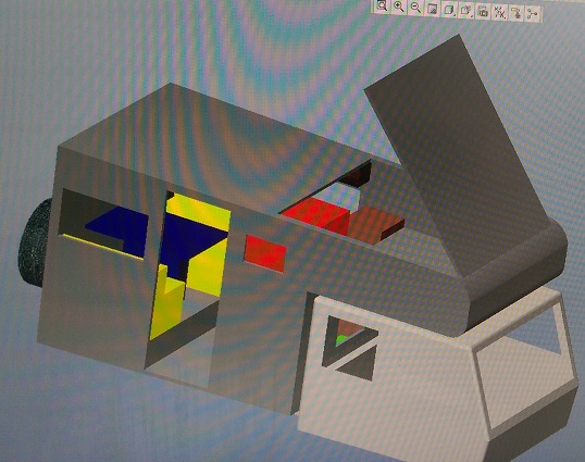

überarbeiteter Entwurf der Kabine
oz_explorer

Bei mir und dem LT hat sich einiges getan. Mit schweißen bin ich ziemlich fertig, nun steht der Unterboden an. Aufgabe fürs Wochenende: Grundierung am Unterboden aufbringen anschließende mit streichbarer Karrosseriedichtmasse überpinseln...
In der Zwischenzeit haben ich auch 4 Mefro 8x16ET0 mit 285/75/R16 Reifen bekommen :grin: wurden probehalber mal draufgehalten. Felgen wurden zweifach gepulvert.
Für den Aufbau haben wir uns Überlegt den Schlafbereich klappbar zu gestalten - so dass es schön luftig ist. Sollte es zu windig oder nass sein, soll der Alkoven trotzdem noch so hoch sein, dass man drinen schlafen kann (ca. 60 bis 70 cm). Ziel ist es die 3,20m Höhenmarke einzuhalten.
Wie habt ihr die Lagerung eurer Kofferaufbauten realisiert? Lese von "Federlagerung light" bis zur "Lagerung mit Silentblöcken" oder gar "Direktverschraubung". 3 oder 4 Punkt-/ Rautenlagerung ist wohl für den steifen Rahmen übertrieben. Vor ein paar Wochen waren wir auf der Abenteuer und Allradmesse, da gab es unterschiedliche Meinungen bzgl. der Kofferlagerung.
Mein Favorit ist aktuelle die "Federlagerung light"...
Simon
wenig Platz mit neuen Schlappen 285/75R16 auf Mefro 8x16 ET0 - noch ohne Höherlegung - Schraffierter Bereich soll noch wegkommen
Option Klappdach. So ist es an warmen Tagen schön luftig im Aufbau.
neu angefertigtes Blech - hinter der Tür für zweite Reihe
Anprobieren der neuen Schlappen ;-)

Beim Schweißen muss noch bissel Übung rein, aber das Ergebnis sieht ganz gut aus. Wo ist das Bild mit den Felsen im Hintergrund aufgenommen?
