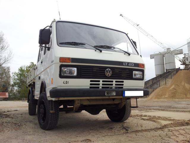

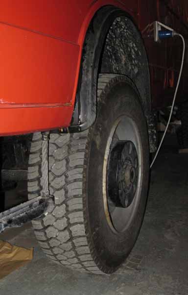

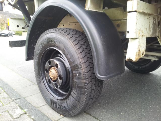

Beitragvon Dominik Enders » Sonntag 30. März 2014, 19:59
Hallo Olli.
Nach langem überlegen und mehreren Angeboten bin auch ich bei den Originalfelgen/Reifen geblieben.
Ich habe mich für die FULDA Regioforce 225/75 R17,5 entschieden.
Mit diesen Reifen bin ich sehr zufrieden und sie sind ebenfalls mit dem Schneeflockensymbol ausgestattet.
Optisch finde ich sie perfekt.
Ich fahre mit meinem LT die meiste Zeit auf der Straße und gelegentlich zum Spaß mal im "Gelände".
Preislich lag ich mit meinen 4 Rädern bei 1020€ .
Ich habe noch 2 Bilder von meinem LT mit den neuen Reifen in den Anhang geladen.
Gruß Dominik
