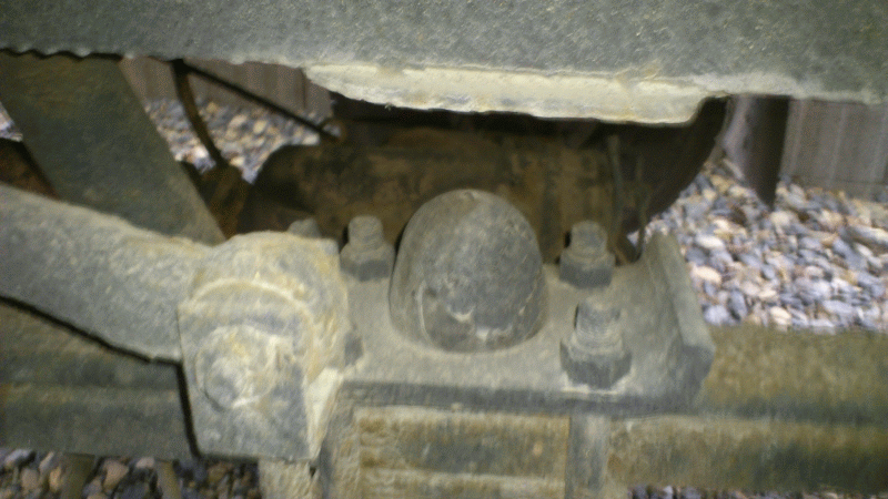

Hallo Schrauber, :roll:
Wie bekomme ich die Anschlagdämpfergummies los. ( Die Gummies die den Stoß abfangen wenn die Federn durchschlagen)
Sind die geglebt oder sind die geschraubt. Möchte Sie nicht kaputt machen !!
95er / 4x4 mit ACL Motor

Servus Ulli,
falls Du die oberen Schaumgummi-Zusatzfedern meinst, die sollten mit einer M10x30 Schraube und einer Distanzhülse verschraubt sein!

Hallo Josef
nee die nicht, bei mir sitzen die unten auf den Blattfedern ich stelle mal nachher ein Foto ein.
So hier mal ein Bild

Beitragvon erazer13 » Dienstag 18. September 2012, 20:26
Die sind vulkanisiert. Der Gummi ist fix mit dem Metall verklebt.
In deinem Falle musst du die Bügel abschrauben.... :roll:

Hat jemand noch 2 solche Platten mit oder ohner Gummipuffer liegen. Die würde ich dan gerne haben wollen.

Ich bin noch auf der Suche der Platte mit oder ohne Gummi. Vielleicht past sie auch von anderen lt,s bitte mal Maße angeben .

Säubern anschleifen und einen Gummipuffer einkleben geht nicht?
