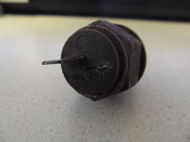

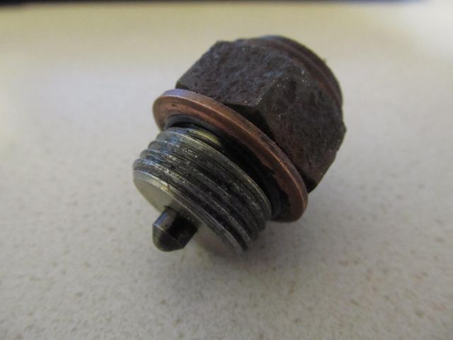

Beitragvon Richard Kuderer » Montag 17. September 2012, 22:13
Liebe Freunde
Bei meinem Schalter für die Sperrenanzeige ist einer kaputt und verrostet und korrodiert, der andere funktioniert noch ist aber
auch schon sehr verrostet.
Etka sagt: 291 927 225 - VW Händler sagt "nicht mehr lieferbar"
Auf dem Schalter steht "TORRIX" "689", eine google suche und forum suche brachte kein ergebniss!
weiss jemand einen passenden Ersatz?
danke im vorraus

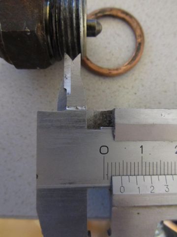

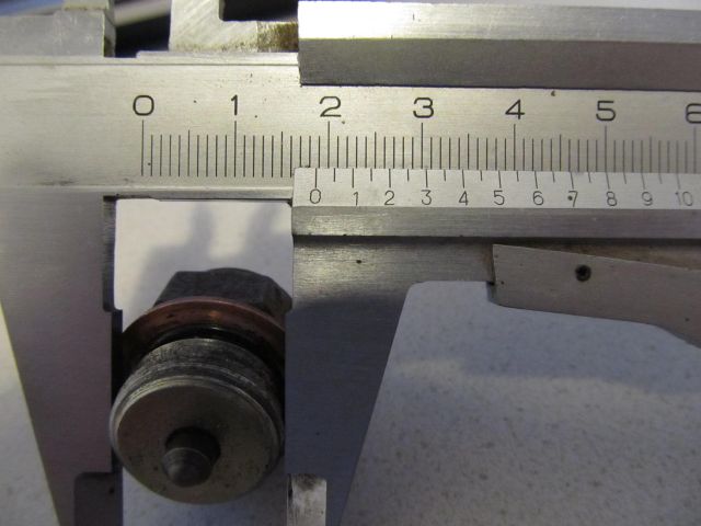

Beitragvon Richard Kuderer » Freitag 21. September 2012, 11:01
Hallo Freunde
Danke für bereits geleistete Hilfe, auf Rückfahrschalter bin ich nicht gekommen
Es ist ein mechanischer Schalter - 2 polig
Allerdings geben mir die Gewinde Maße Rätzel auf:
Am Schalter gemessen:
Schlüsselweite: 22 mm
Aussendurchmesser 18,7 mm
Innendurchmesser 17.3 mm
Steigung 1,5 mm
Das passt laut Tabellen zu keinem Gewinde!

Servus Richi
Könnte doch passen zu Gewinde 3/4" - 16 UNF
DM inch: 0,750 DM mm: 19,050 DM Kern: 17,50 Gänge/inch: 16 Steig mm: 1,587
Wäre zu überlegen, wenn man den Schalter wirklich nicht mehr findet, einen Adapter mit AG 3/4" und IG M14 für den im Link von MCBKat4x4 auf der Drehbank anzufertigen - sollte machbar sein!

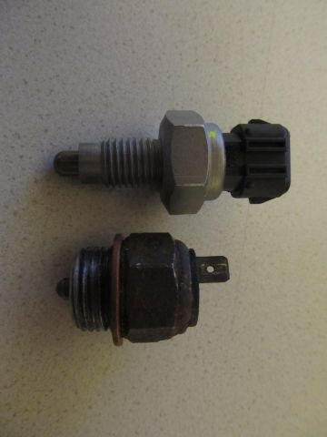

Beitragvon Richard Kuderer » Dienstag 25. September 2012, 20:49
Hallo Freunde
danke für die rege Anteilnahme - der Porscheschalter passt optisch perfekt - müsste ich überprüfen ob ein M18 Gewinde in ein UNF passen könnte. . . . .und auch dichtet. . . . .muss ich sorgsam sein - will an der Achse nichts kaputtmachen!
Josef: mit der Gewindevermutung hast du recht - wahrscheinlich werde ich einen "Standardschalter" kaufen, mit beiden Schaltern zu einer
mechanischen Werkstatt gehen u. einen Adapter drehen lassen. . . . .
ich gebe Bescheid obs funktioniert u- was es kostet!
bestellt hab ich mal - siehe Bild
liebe Grüsse
Richi

Husar hat geschrieben:Hat hier mittlerweile jemand einen brauchbaren "Ersatzschalter" gefunden, am Besten mit Teilenummer
ja, hab' ich, den Originalschalter bei CP :-P : T-Nr. 291927225; heißt komischerweise "Anlasssperrschalter"
Den Dichtring 20x24 T-Nr. N0438152 könnte es auch noch geben.
