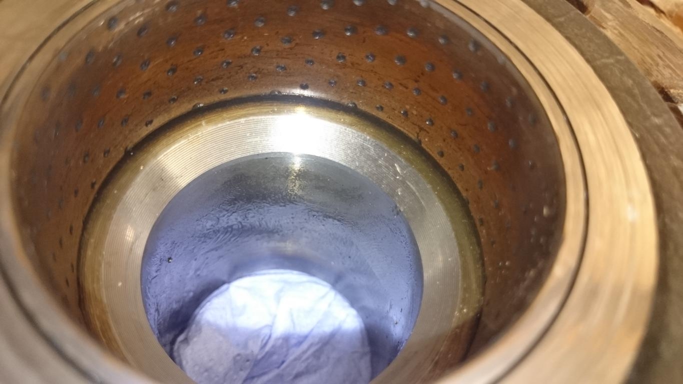

Beitragvon HelmutJ » Montag 14. September 2015, 19:58
Waldfahrer hat geschrieben:Was hast Du mit dem defekten Flansch gemacht?
Den hat der Thomas aufgeflext, um die Sintermetall-Buchse herauszubekommen. Der neue Flansch von VW hatte wohl keine und da hat er schon mal schlechte Erfahrungen gemacht.
Gruß Stefan[/quote]
Hallo Stefan,
heute habe ich von CP den Flansch erhalten, da fehlt auch die Buchse. Stattdessen hat der Flansch einen geringeren Innendurchmesser. Hat der Thomas den neuen Flansch ausgedreht für die Buchse?
Helmut

Re: Achsen defekt
Beitragvon AlterDepp » Montag 14. September 2015, 20:12
AlterDepp hat geschrieben:Den hat der Thomas aufgeflext, um die Sintermetall-Buchse herauszubekommen. Der neue Flansch von VW hatte wohl keine und da hat er schon mal schlechte Erfahrungen gemacht.
HelmutJ hat geschrieben:heute habe ich von CP den Flansch erhalten, da fehlt auch die Buchse. Stattdessen hat der Flansch einen geringeren Innendurchmesser. Hat der Thomas den neuen Flansch ausgedreht für die Buchse?
Keine Ahnung. Musst Du ihn selbst fragen.
Gruß Stefan
