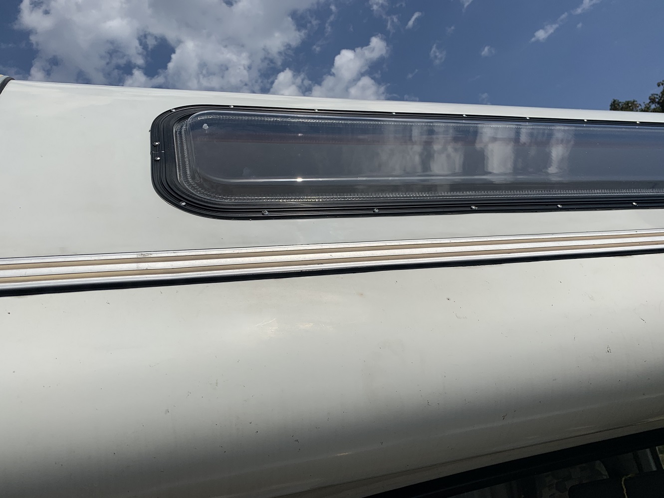

Beitragvon gin tonic » Dienstag 18. August 2020, 15:58
Hier ein paar Bilder
Der Ausschnitt musste geringfügig vergrößert werden
Diese 2 Holzversteifungen waren beim Ausschnitt im Weg und wurden erneuert.
noch unverkleidet
Nur noch Tapezieren
Das neue Fenster ist nun von aussen geschraubt

Beitragvon Kleberwurst » Mittwoch 19. August 2020, 21:49
Hui, die Autovilla hat ein neues Frontfenster bekommen :FREU:
Gut gemacht Stefan und es sieht klasse aus!
Re: Suche das vordere Alkovenfenster inkl. Rahmen
Beitragvon kuhtreiber » Donnerstag 20. August 2020, 17:59
Hallo, echt Klasse geworden. Somit ist die Orginal Optik fast wieder hergestellt. . Hoffentlich bleibt es länger Dicht als in der Erstausführung.

Beitragvon Holstenbuddel » Freitag 21. August 2020, 12:41
Die Schrauben hätte ich aber nicht reingemacht, nur kleben wäre vielleicht besser gewesen, aber du weisst ja es wissen immer einige Leute was besser. :grin:
Gruss Andreas mit Alublech vor :lol:
