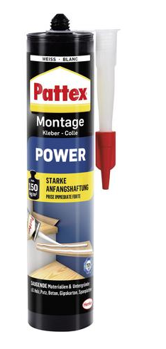

Erstmal danke für die Antwort. Ich werde es versuchen. Mit Montagekleber ist sowas gemeint?

Ja genau, musst halt versuchen es von innen an die problematische Stelle zu bekommen, damit es dann ordentlich kleben kann.
