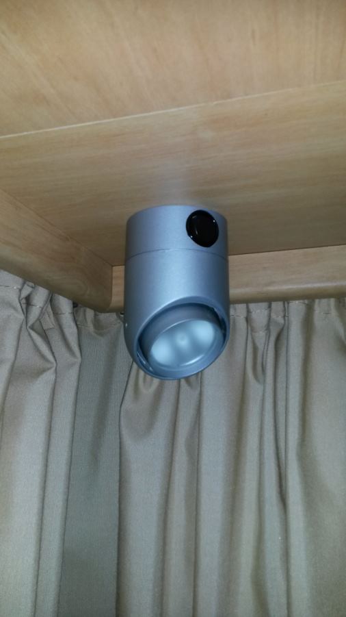

hat schon jemand es geschafft hier die Lampe zu wechseln?
Ich bekomme das Ding nicht auf.
Will aber auch nichts kapput machen
Kann mir jemand einen Tipp geben?

Hallo Benno!
Ist das hinten in der Sitzecke?
Ich habe dort andere Spots verbaut, da ging das relativ einfach, weil man die Birne ohne öffnen
des Gehäuses wechseln kann.

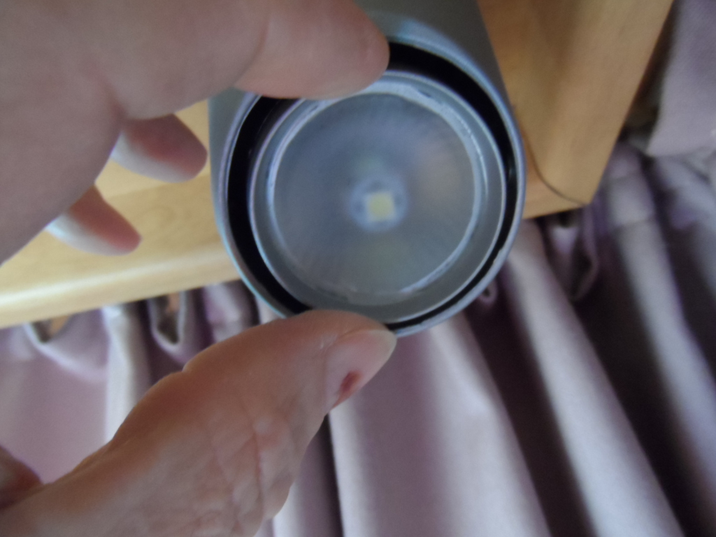

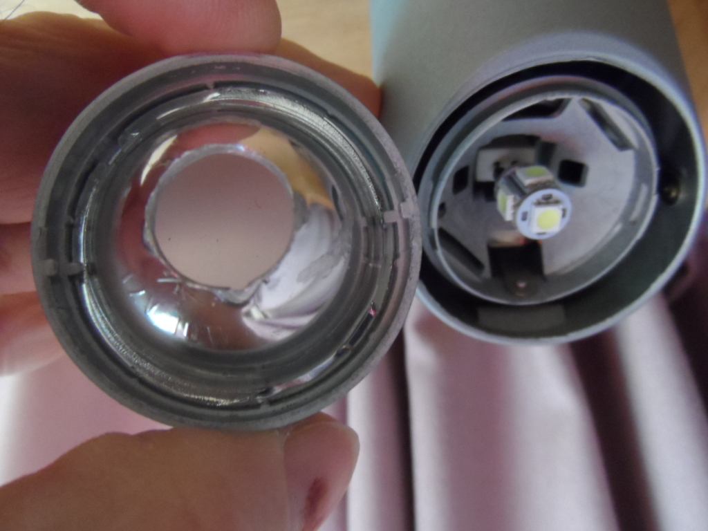

Beitragvon Gerhard Allmang » Freitag 23. Februar 2018, 12:35
Du musst die Fassung etwas gegen den Uhrzeigersinn drehen , dann kannst Du den Ring mit Reflektor abnehmen.Habe bei mir LED verbaut,dafür muss der Reflektor etwas "modifiziert "werden.

Sobwie es ausschaut, hat er nur den durchmesser des Reflektors erweitert/aufgedremelt,

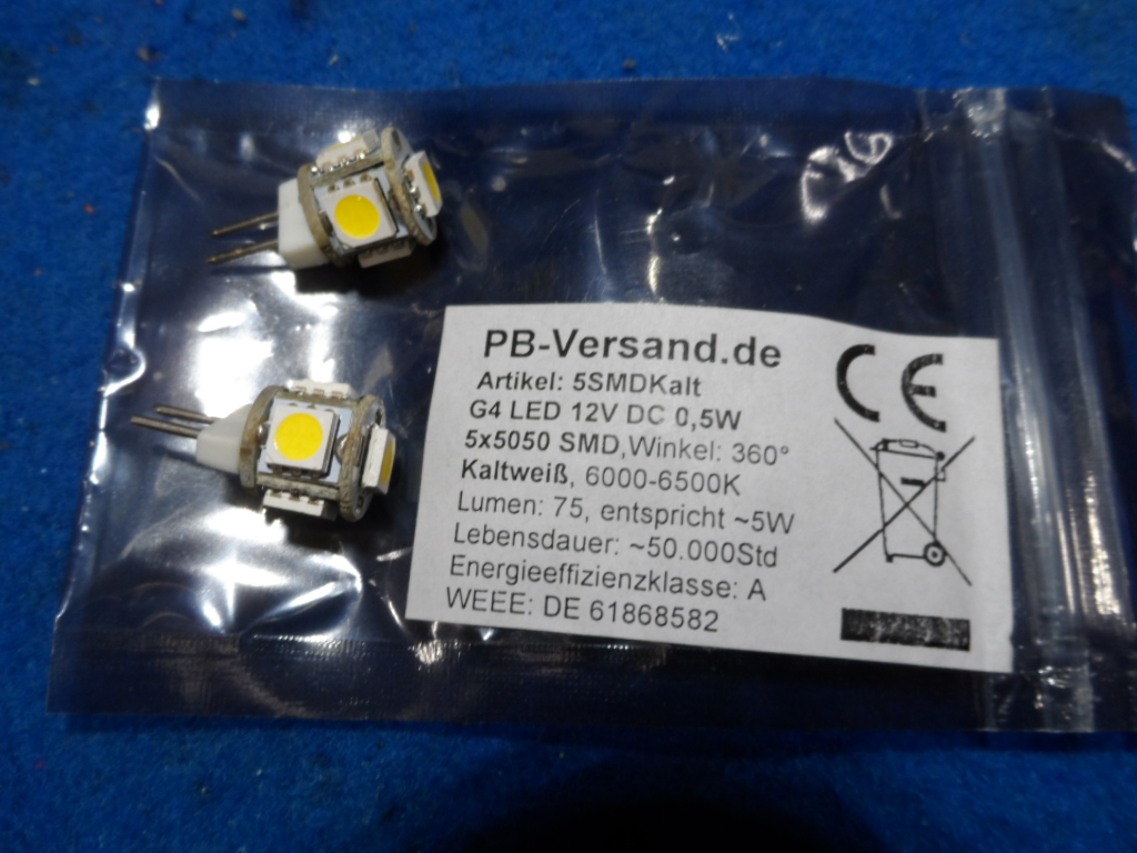

Beitragvon Gerhard Allmang » Dienstag 27. Februar 2018, 17:24
habe die Bohrung im Reflektor vergrössert ,da die LED einen grösseren Durchmesser haben.Zur Bauart siehe Bild.
