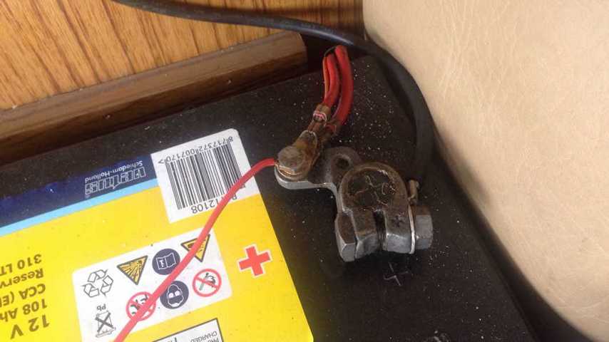

Moin
Ich kenn mich ja nun leider nicht so gut aus mit der Elektrik beim Karmann. Meine Frage ist, ich habe ja bei der Wohnraumbatterie Solar dran, nun frage ich mich gerade, wo die drei Roten Kabel hingehen? Wird die Batterie auch aufgeladen von der Lima? Dieses Calira oder so, ist seit Ewigkeiten drin. Also habe ich dann beides Solar und Lima? Oder nur Solar?
Gruss Andreas
Holstenbuddel
Beiträge: 888
Re: Wohnraumbatterie
Beitragvon Holstenbuddel » Freitag 13. Oktober 2017, 18:10
Noch zur Info, das Schwarze Kabel ist von der Solaranlage, das dünne Rote von meinem Maderschreck.

Hallo Andreas,
die gehen zur Calira rüber. Die habe ich auch so dran.
Ja - die Lima lädt, sobald die Ladekontrolle ausgegangen ist - man kann ein leises Klicken hinter dem Beifahrersitz hören.
Du hast beides, wenn du noch irgendwo ein Solar eingespeist hast - das kann ich nur leider auf dem Foto nicht erkennen.

Allerdings sollten die beiden Leitungen zur Calira durch Sicherungen abgesichert sein. Ist ja laut
Schaltplan von Karmann auch so vorgesehen. Diese Sicherungen wurden durch Karmann schlichtweg unterschlagen.
Sind immerhin eine 25A und eine 40A Sicherung. Ich habe diese hinter dem Fahrersitz nachgerüstet.
Martin
