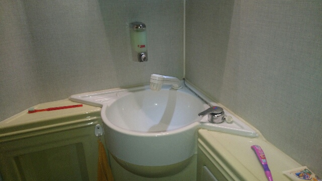

Moin Moin,
ich suche ein einen Drehschalter für das Bad, der den Wasserzu-/ablauf regelt.
Keine Ahnung wie es heißt.
Das "DING" ist grau, rund mit 8 Ecken.
Wenn jemand weiß was ich meine wäre es super hilfreich zu wissen wo ich so ein nettes Teil bekommen, sonst kein Wasser mehr im Bad! :cry:
Vielen Dank für Eure Hilfe....

anbei mein Drehknopf!
Vielleicht jetzt klarer.

ob Karmann da eigene baut kann ich nicht sagen, aber Niederdruckarmaturen haben einen Knebel für den Wasserzulauf und einen für die Themeraturregelung.
Geh doch mit deinen Knöpfen mal in den Baumarkt und frag da mal nach und vergleiche die Dinger.
Wenn ich mir allerdings die Bilder mal genau ansehe glaube ich nicht das die passen. Das sieht mir eher aus wie z.B. beim Herd, wo man so ein Rundstab hat, der an einer Seite abgeflacht ist , wo die Knöpfe draufgesteckt werden...

Hallo Thomas,
ich hoffe Du hast das rausgebrochene Stück noch ?
Gibt einen guten Trick zur finalen Reparatur.!!!
Klebe dieses rausgebrochene Teil mit wenig Kleber ein, also so dass nichts rausquillt.
Dann brauchst Du ein Kupferrohr oder Messing oder ähnliches aus dem Sanitärbereich z.B. und sägst eine Hülse ab, die saugend aussen drüber passt, und die passende Länge hat, um den ganzen Plastigstutzen zu umschliessen, etwas Kleber drauf, drüberschieben und wenn alles trocken ist, ist der Knopf besser wie neu.
Kann ich übrigens zur Vorbeugung bei allen Knöpfen empfehlen, hauptsächlich bei dennen, bei denen gehebelt wird. Bricht nie mehr was aus. Habe ich immer vorsorglich bei allen Knöpfen gemacht.

na perfekt!
Vielen Dank Micha für diesen klasse Tip.
Das ausgebrochene Teil habe ich noch, von aber dürfte sich alles zum Guten wenden und ich habe wieder Wasser im Bad.
