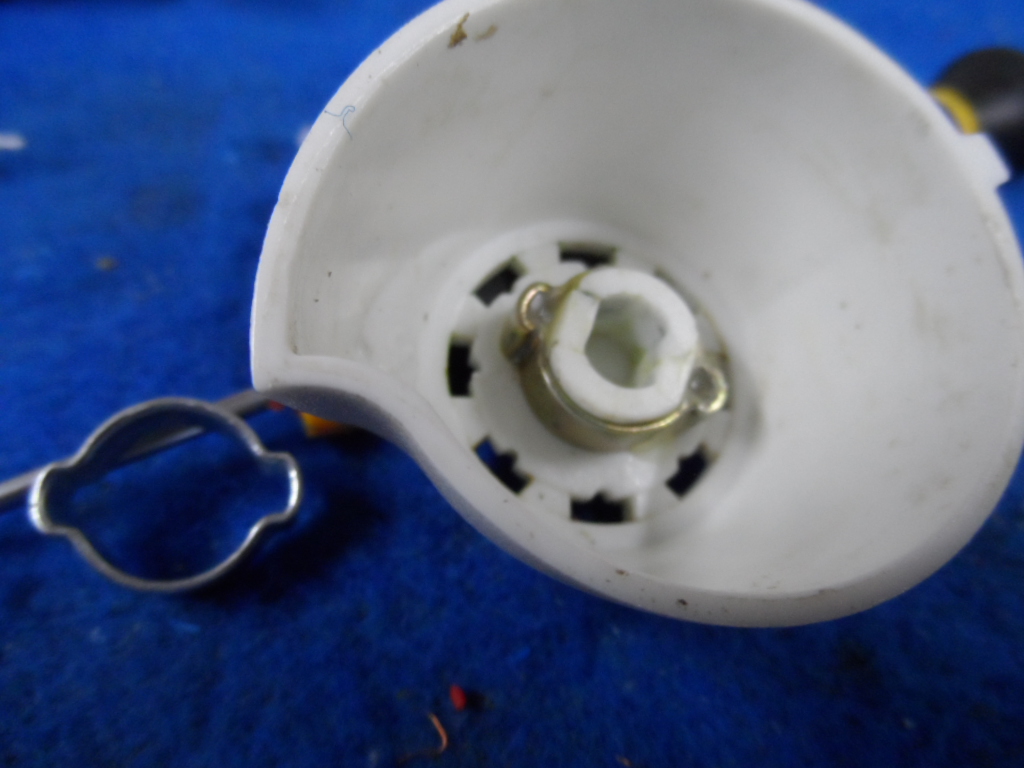

Beitragvon Gerhard Allmang » Sonntag 13. März 2016, 18:24
bin neu im Forum,fahre seit 10 Jahren DW Gold und habe die Probleme mit dem Carletta Hahn gelesen.Der Hahn hat 3 Rasten,Wasserdurchfluss wenig,mittel,hoch.Der Mikroschalter wird über einen Stift an der Achse (auf dieser steckt der Drehknopf) betätigt.Ich würde mal ein Ohmmeter an die beiden Drähte
vom Mikroschalter anschliessen und denWiderstandswert messen.Hahn zu Anzeige unendlich,Hahn offen ca 0,5ohm.Dieses mehrmals wiederholen um zu sehen ob der Wert konstant bleibt.Wenn ja,Schalter OK. Generell sind diese Schalter für die Pumpen zu schwach.Z.B. Reich Pumpe Ca0056 (Original eingebaut) schon im Leerlauf ca 2Amp. Im pumpbetrieb das doppelte! An der Pumpe kamen nur noch ca. 8-9 V. an. Ich habe bei mir ein Relais zwischengeschaltet,und das Problem war behoben.
Zum Drehknopf noch ein interresante Reparaturmethode von meinem Vorbesitzer (siehe Bild) . Zweiohrklemme 11-13mm über die Bruchstelle mit 2K Kleber (UHU-Plus)einkleben.
Hoffe ich konnte etwas zur Klärung beitragen!
Gruss Gerhard

Re: Wasserhahn im Bad. geht, geht mal nicht.....
Beitragvon Kleberwurst » Sonntag 13. März 2016, 20:45
Hallo Gerhard!
Vielen Dank für deinen Hinweis! Bilder sind immer gut.

Beitragvon Paul_I » Montag 14. März 2016, 08:47
Hallo Gerhard,
drei Rasten, ist ja jetzt mal ne interessante Alternative.
Ich habe zwischenzeitlich eine neue Carletta bestellt (und hoffe, dass diese auch geliefert wird), ebenso einen neuen Vormischer, der jetzige tut es auch nicht mehr so richtig. Werde dann berichten wie viele Rasten es im Neuzustand sind...
Mein Problem ist nicht der Mikroschalter, der schaltet prima. Es ist der Kopf, der einen Riss hat wie bei deinem Bild der Vormischer, und dadurch ergibt sich eine Hysterese zwischen "Wasser aus" und "Pumpe aus".

Beitragvon Kleberwurst » Montag 14. März 2016, 20:23
POTZBLITZ!!!
Jetzt habe ich das mal ausprobiert! Die alte Carletta auf der auch noch der Schriftzug Karmann steht, hat 2 Raster.
Die neue, die mir der Hersteller geschickt hat, hat 3 Raster!
Liegt darin evtl. das Problem?
Verwunderte Grüße,
