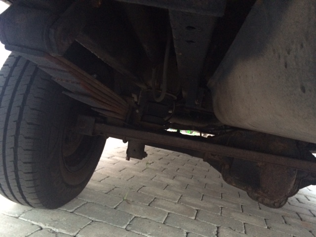

So eine Blattfeder hat auch mein Karmann:

Re: Schwammiges Fahrwerk hinten Tipp?
BeitragVerfasst: Montag 6. Juli 2015, 22:11
von Schwick
Hi
Sorry das ich erst jetzt antworte aber hab noch an meinem LT geschraubt
Anbei ein Foto meiner Blattfeder ich hab 6 Lagen und der Gummi liegt auf.
Ich fahre 205er Reifen.
Hat hier schonmal jemand seinen LT aufgelastet durch andere Blattfedern?
Gruss Jörg
