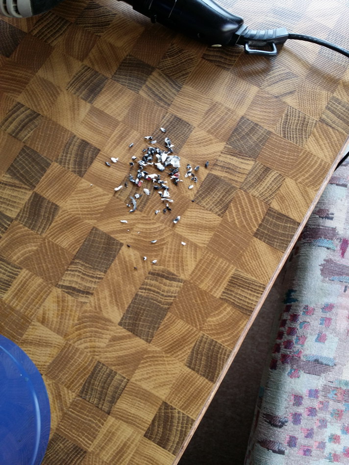

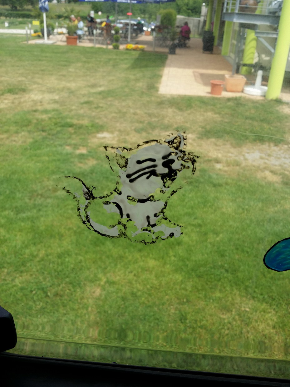

so den Vorher- Nachher-Effekt hab ich mal in Bildern angehängt (ja da müsst Ihr jetzt durch :grin: ) und das nach über einer Stunde Föhn und Fingernagel... :-?
Deshalb Danke an Frank für den Tipp, ich werde nachher gleich mal zum nächsten Drogeriemarkt tingeln. Hast Du denn ein Tuch benutzt und wie lange hast Du das Zeug einwirken lassen?
VG aus HN
die Katze nach der Föhn/Fingernagelbehandlung
sieht mehr aus, als es ist...

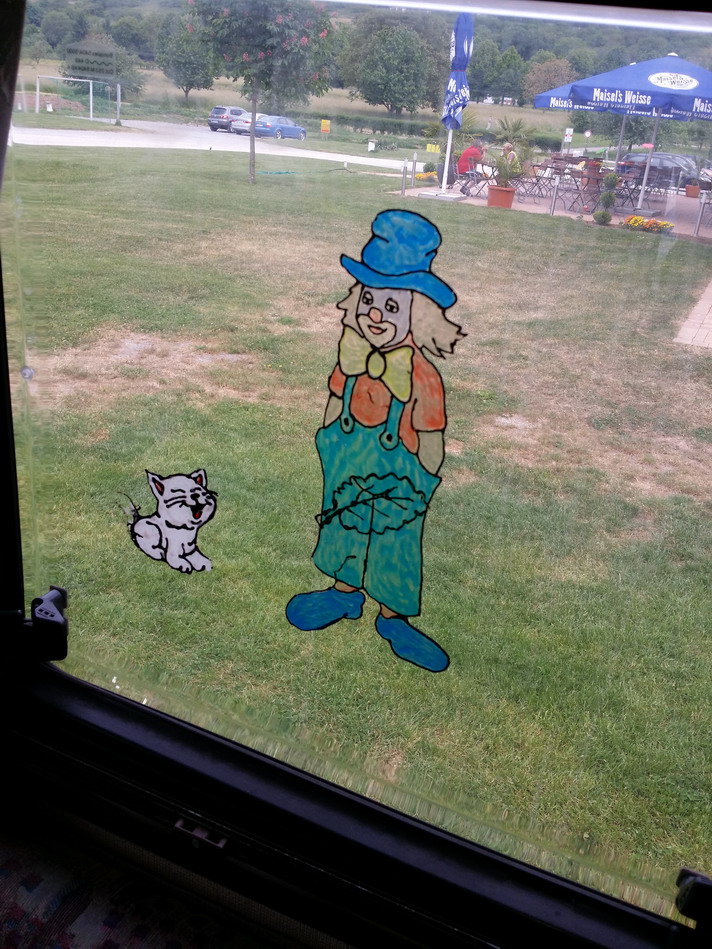

Fensterbild 1 vorher
