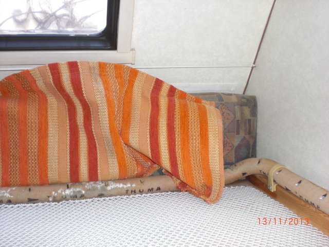

Ich wollte heute den Karmann winterfest machen und war zwecks Betten abziehen im Alkoven.
Jetzt weiß warscheinlich schon jeder was kommt:

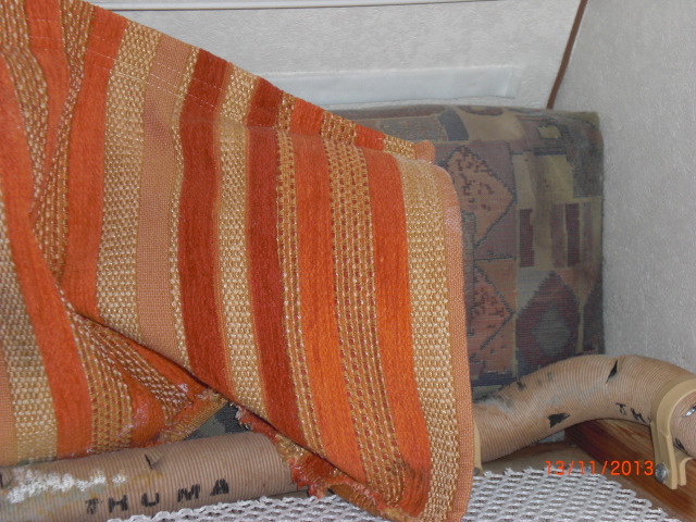

der fette Keil vorne unter dem Fenster ist rechts total feucht!

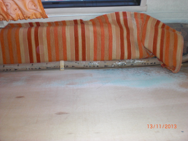

Die halbe Matratze hat sich voll Wasser gesogen und ist zusammen mit der Bodenplatte voll mit Schimmel!
Ich könnte heulen!
Am Fenster ist es diesmal nicht innen rein gelaufen, es muss woanders rein kommen.
Erste Maßnahme, alles raus zum trocknen, Heizung angeschmissen und dann doch lieber wieder aus gemacht.
Das Heizungsrohr ist auch voll mit Schimmel, ich hab Angst, dass die Sporen überall herum fliegen.
Was kann ich noch tun?
Ich meine, außer reparieren und den Schimmel weg machen.

Der Schimmel kommt leider nicht von Kondenswasser, ich habe einen massiven Wassereintritt.

Das jetzt, ist kein Kondenswasser, sondern richtige Nässe, die irgendwo durch kommt.
Beim DW kann man den Keil leider nicht so einfach heraus nehmen, der ist fest mit der Außenhaut verbunden.
Habe ich zumindest hier gelesen, bei baugleichen Karmännern, und kann bei mir da auch nichts finden wo man

Auf der Bodenplatte kann ich mit Essig reinigen, der Schimmel ist nur auf der Oberfläche.
Was mir etwas aufwändiger erscheint, ist der Bezug von dem Keil. Da sitzt auch der Gammel drinn, man sieht ihn bloß nicht.
Wie soll man den sauber bekommen? Sagrotan bis zum abwinken? Soll ja angeblich alles abmurksen was geht!

Falls du Bilder benötigst, wie es hinter dem bezogenen Keil bzw. unter derBodenplatte aussieht, melde dich.
Da du das große Alkovenfenster hast vermute ich mal, daß es vom Stoß an der Schmalseite, wahrscheinlich rechts reinläuft.
Weiter kommt die vordere Umrissbeleuchtung in Frage (falls du so eine hast, wie beim DWG).
Schütte mal etwas Wasser über den rechten Stoß, dann siehst ja innen ob es tropft.
Der Keil ist jeweils mit zwei Schrauben von aussen verschraubt. Mit einem Metallsägeblatt müssest du von innen
beikommen. Ist zwar mühsam müsste aber gehen.

so schlimm sieht das noch nicht aus, zentral WICHTIG ist wie er ging es der Seitenwand und der Alkovenfrontwand, ist da Wasser drin?
Den Keil kannste rausbrechen, der Stoff ist nur getackert. Als ab in die Waschmaschine und wieder drauftackern.
Das Brett unter der Matratze ist zweiteilig (war bei mir so), raus und neu vom Baumarkt oder abschleifen + Lack.
Darunter ist eine GFK-Wanne, ein Blechdach hat das FH ja nicht. Dort wollte ich auch mal reinschauen.
Und wenn du kein Vordach, Unterstand oder sonstwas für den Karmann findest könnte eine Autoabdeckplane über dem Alkoven ja auch helfen.
Dann läuft erstmal nichts nach und es kann in Ruhe bis zum Frühjahr nach dem Wassereintritt gefahndet werden.

Du solltest von den üblichen Antischimmel- und Schimmelentfernertinkturen die Finger lassen.
Die meisten enthalten Chlor o.ä. giftig Zeugs. Du willst Dich doch bestimmt wieder zum Schlafen in den LT legen, ohne Gesundheitsschäden befürchten zu müssen.
Es gibt Mittelchen auf Basis von Ameisensäure (hört sich schlimmer an als es ist) - die kosten aber ein paar Euro mehr als der übliche Baumarktdreck.
Alternativ kannst Du dem Schimmel mit Brennspiritus beseitigen (bitte nicht dabei rauchen :lol: )
Viel Erfolg bei der Bekämpfung und anschließender Reparatur des Lecks!

Das Brett unter der Matratze ist nur oberflächlich mit Schimmel bedeckt. Das Holz an sich ist i.O. Da muss ich nichts machen.
Da reicht Essig und Sagrotan. Bei Rost würde ich "Flugrost" zu dem Schimmel sagen. Also halb so wild.
Die Idee mit der Plane hatte ich schon mal und hab mir damals den Lack ruiniert. Bei Wind scheuert die, da kann man befestigen wie
man will. Seit dem der LT lackiert ist, mag ich sowas nicht mehr machen. Ich müsste ja auch aus Unwissenheit wo das Wasser rein kommt, das
ganze Dach abdecken......
Aber mir ist schon klar, dass ein trockenes Plätzchen von Vorteil wäre. Aber woher nehmen wenn nicht stehlen....??
Mal eine Frage: für was ist dieser Keil eigentlich gut? Was hat er für eine Funktion? Wenn ich ihn rausbreche oder säge, wie bekomme ich den
wieder stabil da rein?
Ich muss da drunter, hilft nichts. Ich glaube mittlerweile, dass schon mehr passiert ist, als das was ich jetzt sehe.
Nur oberflächlich weg und trocken machen, ist keine gute Lösung.
