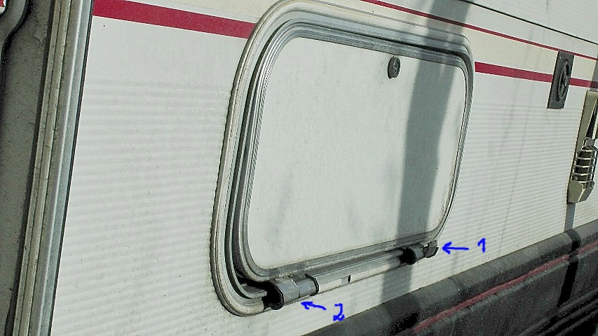

ich suche ein Ersatzscharnier für die Klappe vom Gasflaschenfach meines Distance Wide. Alternativlösungen würden mich auch interessieren.

Das Scharnier ist in der Mitte gebrochen. Das war vom Vorbesitzer schon verbogen und hatte neulich ganz den Geist aufgegeben (Ermüdungsbruch). Mit Reparatur wird da nicht mehr viel sein. Ich suche daher Ersatz, eventuell auch andere Scharniere, die passen.

Nein, leider nicht der Stift. Eine der kleinen Platten, die an Karosserie bzw. Klappe genietet sind, ist gebrochen

Habe gerade gesehen, dass der Thread an dieser Stelle abbrach... d.h., es weiß keiner, wo man so ein Scharnier bekommen könnte?
Bzw., welche Alternativlösungen gäbe es?
Das Problem im Bild:
1 - Scharnier gebrochen
2 - Scharnier vollkommen unbeweglich und inzwischen an den Nieten abgeschert
Wer weiß Rat? Danke im Voraus und viele Grüße!

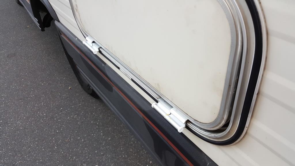

Beitragvon Fumakillah » Dienstag 24. September 2019, 20:30
für alle Interessierten, ich habe folgende Alu-Scharniere verbaut:
https://www.jasicamp.nl/de/camper-deurs ... d124/p2601
Ein linkes, ein rechtes. Jeweils ein neues Loch gebohrt, rangenietet und fertig.
Die sind minimal höher aber passt noch.
Die hässlichen Flecken auf der Schürze sind übrigens vom WD40, entstanden beim Versuch die Alten wieder gangbar zu machen.
