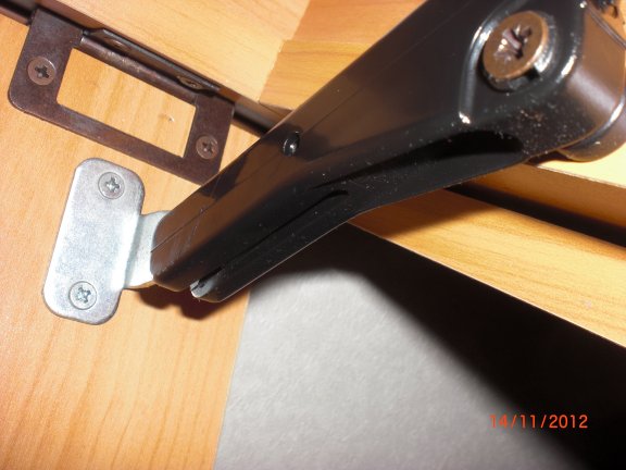

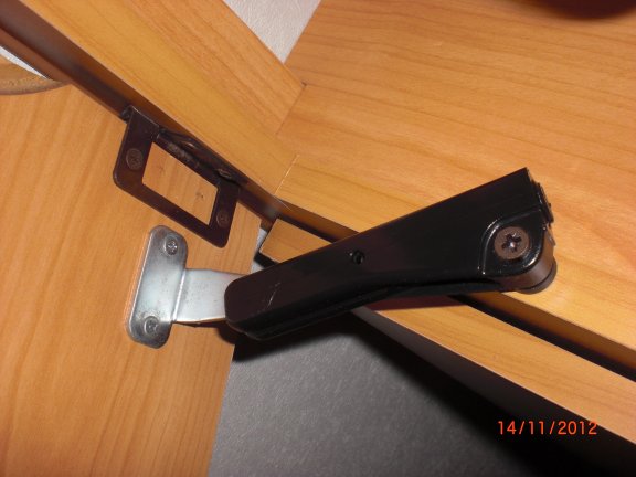

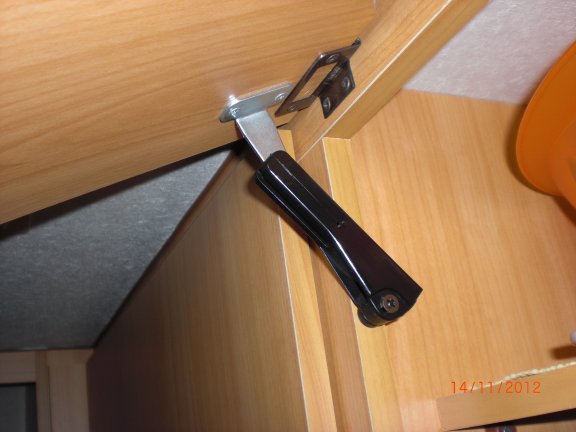

Beitragvon Kleberwurst » Mittwoch 14. November 2012, 19:10
Hallo Hendrik!
Hier die versprochenen Fotos von meinen Klappenaufstellern. Die sind bei mir überall verbaut,
also nehme ich mal an, dass die original sind.
Ich hoffe du kommst damit weiter.

Hallo Karo,
danke für die Fotos - genau diese Klappenaufsteller habe ich in meinem 1991er Distance Wide auch drin.
Leider gehen dabei die Klappen nicht bis zur Horizontalen auf. Das nervt vor allem in der Küche.
Darüberhinaus sind bei mir die Dinger inzwischen so schwach geworden, dass ich bei allen Klappenaufstellern
die Anschlagschrauben für die Federn (unten die großen braunen Kunststoff-Schrauben) bis fast zum
Anschlag reindrehen musste.

Hallo Hendrik!
Auf dem 2.Foto siehst du, dass bei mir auch kein 90-Grad-Winkel erreicht wird, so leicht zeigen alle
Klappen nach unten. Aber ich finde das nicht schlimm, weil man ja unter den Schränken steht, also
quasi von unten in den Schrank schaut. Allerdings weiß ich ja nicht wie groß du bist. Wenn du so ein
2-Meter-Kerl bist, wird es dann schon schwieriger mit den Klappen :-)

diese Plastikdinger kannste vergessen.Du brauchst mindestens 2 pro Klappe,damit die überhaupt oben bleibt.Und 90 Grad ging zumindest bei meinem LT auch nicht.

die Plastikdinger im Gold sind Mist, die lange und etwas schwerere Klappe ist mir schon öfter auf die Birne gefallen.
Gut, kann ja Verschleiss sein dachte ich, Neue rein und die waren dann noch schlechter. 90 Grad öffnen die auch nicht.
Hendrik, freu dich einfach über deine stabile Version.
