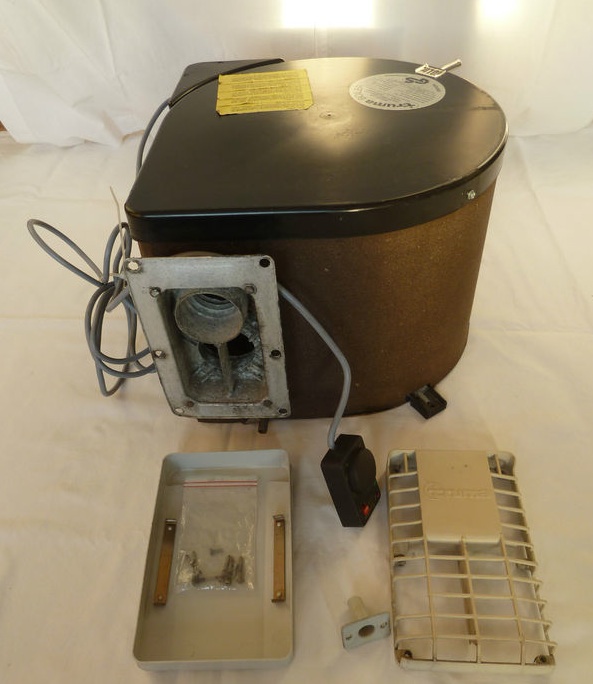

Einerseits gebe ich dir gegen Porto gern meine Kamin-Teile vom Boiler der Generation 1, wenn sie
dir weiterhelfen, den Boiler einzubauen. --> PN wäre mit Adresse nötig.
Anderseits kann ich nur versuchen, zu beschreiben, wie der Einbau "vorstatten" geht:
Von aussen kommt in der Reihenfolge ran:
1) Kaminblech passend auf Karosse auflegen und mit Teroson o.ä. Karosseriedichtmittel hinterfüttern.
2) Kaminblechlöcher zu den Löcher des Kamin-Stücks am Boiler ausrichten.
3) Kaminblech mit Boiler verschrauben
4) Kamingitter aufsetzen
5) Kamingitter mit Kaminblech an der Karossiere von aussen anschrauben
6) Abdeckung überm Wasserablauf setzen - vorher diesen von hinten auch mit Karosseriedichtmittel abdichten
Beim Umbau vom Boiler der Generation 1 auf Generation 2 sollte man unbedingt das Kaminblech
der Genration 2 verwenden. Das Kamingitter kann man leicht angepasst ggfs. weiterverwenden. Die
Wasserablaufabdeckung kann man auch übernehmen. Umgekehrt ist es nicht unmöglich, aber auch mit
Anpassungen verbunden - die Verwendung von Kamingitter der Generation 2 am Boiler der Generation 1.
Was aber sicher nix wird, ist die Verwendung der Kaminkappe der Generation 1 (kleinere Ausführung)
auf dem Kamingitter der Generation 2 und umgekehrt.
Hoffe geholfen zu haben,

danke für deine schnelle Antwort. Der Einbau ins Fahrzeug war mir zwar schon klar, aber, doppelt ist immer besser :-) Sorry, das ich mich missverständlich ausgerückt habe. Ich versuche es jetzt noch mal in deutlicher.
Ich habe einen Truma Boiler mit dem Baujahr 1984, Typ BO, Fabr. Nr. B100 - 0xxxxx DIN G80 e 045 30-50 mbar, also einen Boiler der ersten Generation, wenn ich mich nicht irre.
Mir fehlt alles, womit ich den Boiler an das zu schneidende Zu- und Abluftloch verbinde, also Kamin, Gitter und was ich dafür noch brauche.
Ich habe gelesen, das es für den alten Boiler keine Teile mehr zu kaufen gibt. In einigen anderen Foren schrieben Leute, das ohne originalen Kamin vom Typ 1 ein Einbau nicht möglich wäre.
Falls dein Kamin und Gitter an meinen Boiler passt, komme ich sehr gerne auf dein Angebot zurück. Falls nicht, und das war meine zweite Frage: Ich kenne den originalen Kamin des alten Boilers nicht, und wollte wissen, ob und wie der Kamin des neueren (Typ2) Boilers dicht an den Boiler zu kriegen ist. Lt. Truma soll das nicht gehen, die wollten mir einen Umbausatz für die Maritime Ausführung geben, denn nur die würde überhaupt dicht zu kriegen zu sein. Ich rede nicht von der Seite Kamin - Wagenwand, sondern Boiler Type 1 an Kamin Boiler Typ 2.
Mein Boiler hat keinen Kamin (diesen rechteckigen Kasten, sondern hört mit zwei Löchern auf, über die er Frischluft und Abgas verarbeitet.

Wenn ich dich recht verstehe, fehlt dir dieser silberner Anschlusskasten ..
Dann hast du vermutlich einen Bootsboiler erworben - oder halt einen Boiler, der nicht
für den Aussenwandeinsatz, sondern für Dachschornstein vorgesehen ist. Das würde auch
die Antwort von Truma erklären.
Dann wäre die Frage, ob du versuchst, auf "Aussenwandanschluss" dieses Alugussteil zu beschaffen oder
eben den Dachkamin zu verwenden, wie von Truma empfohlen.
Die Teile, die ich habe, sind nur für Aussenwandmontage geeignet.
Nun du...

danke für dein Foto, bei mir ist allen Anschein nach die Ecke mit dem Bootsanschluß montiert. Nun sagte mir Truma aber, das dieser Kasten, der an den Boiler gehört, nicht mehr lieferbar ist. Also werd ich das Teil umbauen, denn so ist er nutzlos. Das Teil, das du fotografiert hast, hast du nicht zufälligerweise noch irgendwo rumliegen, oder? Es wäre sozusagen ein einfaches, einfach diesen Bereich, an dem der Brenner hängt, auszutauschen. Lt. Truma müsste das passen, die Boiler wären damals wohl intern gleich gewesen. Alternativ würde ich versuchen, auf den vorhandenen Kasten einen Aufsatz zu schweißen, an dem der Außenkamin passen würde. Daran habe ich immer noch Interesse. Zwecks einen vielleicht noch nur geistig vorhandenen, andersartigen Ideenfindung wäre es schön, einmal persönlich mit dir zu reden. Mail mir doch bitte deine Telefonnummer, ich würde dich gerne anrufen.

ich habe gerade ein Bild gesehen, was mich auf eine Idee gebracht hat. Wenn der Kaminanschluß bei einem normalen Boiler so aussieht, wäre noch eine Möglichkeit, auf den vorhandenen Doppel-Rund-Anschluß einen Art Kasten aufzuschweißen, an dem man dann die normalen Teile ansetzen könnte. Meine Frage aber ist, ob dieser Anschluß der richtige ist, weil auf dem Bild von dir sieht das etwas anders aus, gelinde gesagt.
