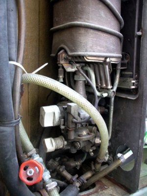

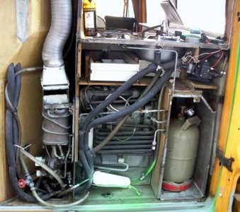

als ich das gesehen hab kam ich ins stutzen ... denn ich habe meine linke hecktür immer verschlossen (kein schloss mehr).
also hab ich mir mal die mühe gemacht und nachgeschaut was da eigentlich so alles zwischen dusche und tür rumlungert;-)
und siehe da; ein vailant 125/7 (siehe fotos). werde die nächsten tage mal schaun ob ich nen neuen gas-tüv mache und das ding mal checken
lasse (kühlschrank hab ich am we endlich bekommen, kann dann auch gleich rein). hoffe ich brauch nicht all zuviele ersatzteile für das gute stück!
