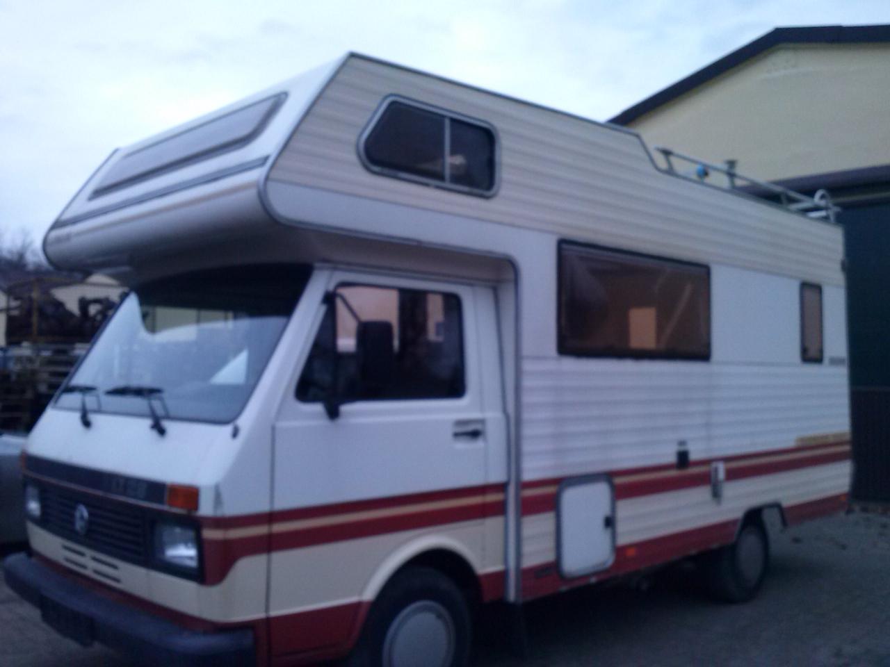

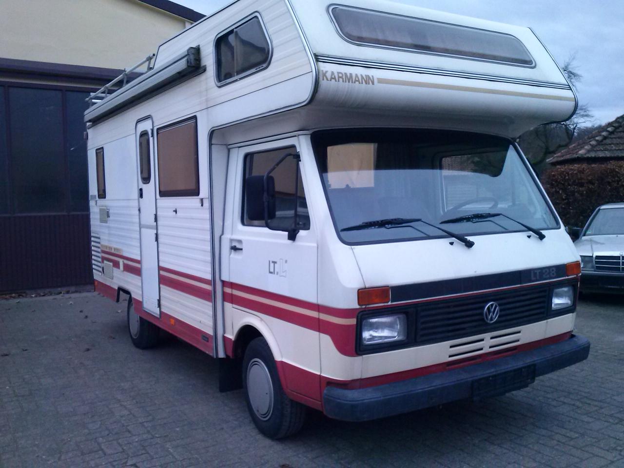

hallo

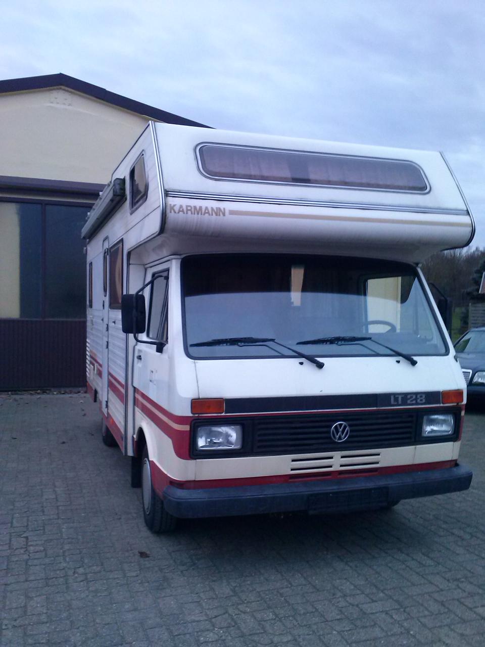

ich möchte mir morgen in der nähe von melle/osnabrück einen LT 28 mit Karmann aufbau ansehen!!!Kennt zufällig einer das fahrzeug????ich weis,das es kurzfristig ist,aber evtl. kann mir ja einer weitehelfen.lg thomasBild

sorry,das einzigste was ich habe ist,
ez 1992-----210000 km---6 zylinder 102 ps---Lt 28 von Karmann mit vielen Extras und Neuteilen, wie. z.B. Bremsschläuche, Zahnriemen etc. mit Belegen ! Tüv 2-2015)...Es ist ein älteres Fahrzeug, läuft aber wie ein Uhrwerk und man kann auch noch relativ gut einparken ! Die Innen und Aussenausstattung ist dem Alter entsprechend aber durchaus noch gepflegt, wenn man kein neues Wohnmobil erwartet ! (Eine Seitenscheibe hat einen Sprung) Gasprüfbescheinigung ist übrigens auch neu gekommen ! Extras aufzuzählen wäre jetzt zuviel des Guten...einfach anschauen und ggf. losfahren. Eine Probefahrt kann problemlos organisiert werden aber das Fahrzeug ist abgemeldet !

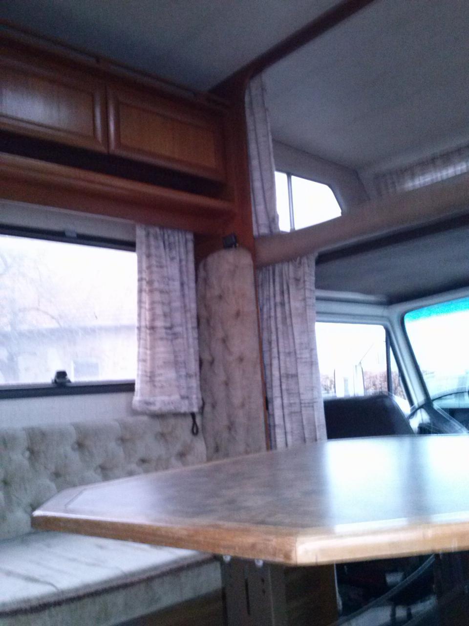

Lt. dem Bild und der Motorleistung ist der LT schon in den Achtziger Jahren gebaut -
vermutlich ein Karman LT-L oder LT-S. 1992 wurden bei Karmann die Distance Wide-Modelle gebaut. Auch die

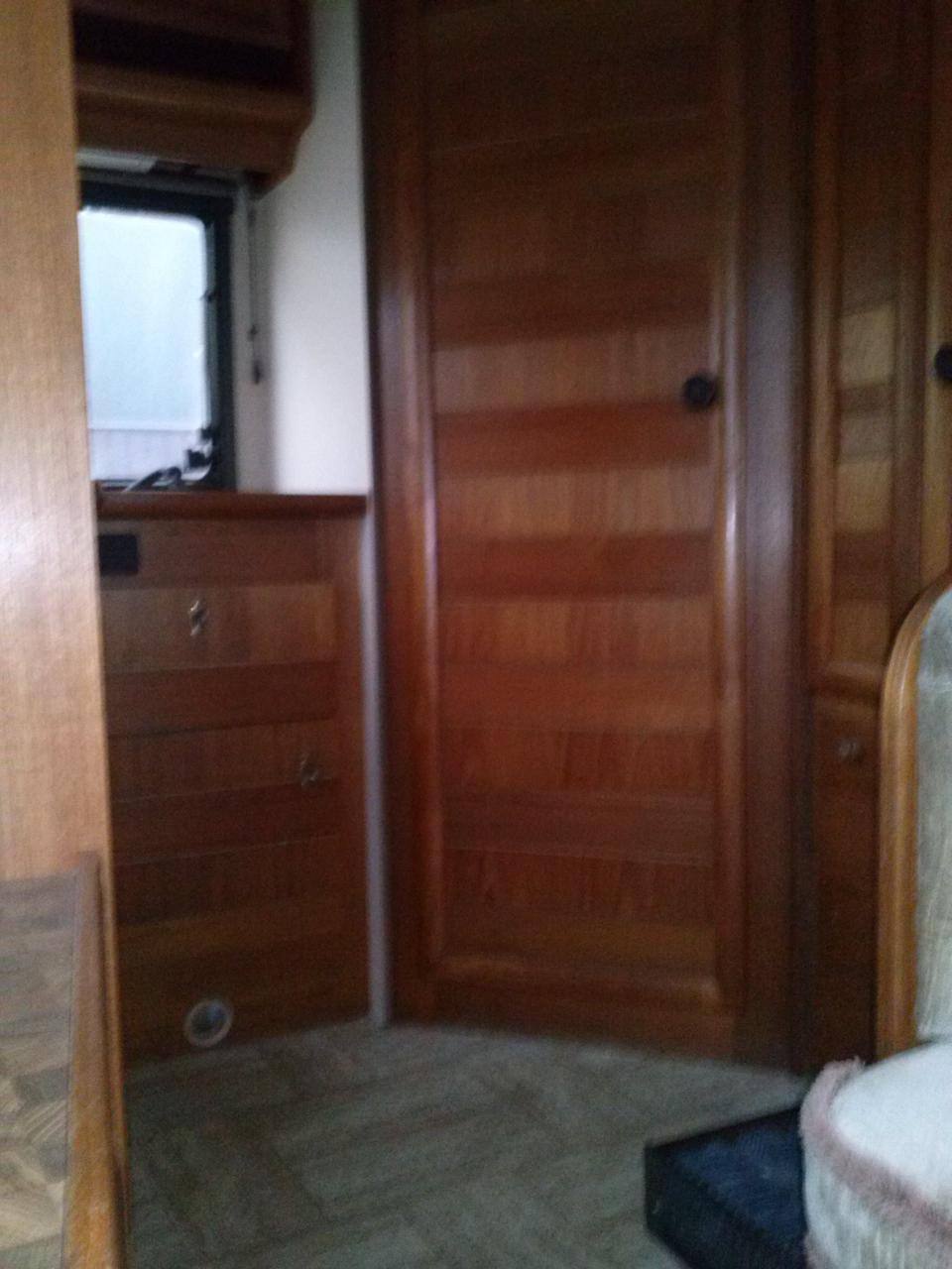

Farbgebung deutet auf einen älteren Karmann hin. Innenraumfotos (vor allem Panel und
bad würden Aufschluss geben). Vermutlich passt da irgendwas nicht so recht.
Dennoch ist so ein altes Auto meist irgendwo mal undicht oder undicht gewesen -
Die Wasserschäden sind statisch selten wirklich kritisch - aber weiche Wandstellen,
Flecken und muffiger Geruch nerven schon. Insofern - wenn die Technik stimmt -
schau ihn und seine Papiere dir genau an. Die L-Sitzgruppe vermute ich wegen der
Fensteranordnung - ist IMHO weniger Familien-freundlich (mit kleinen Kindern)
als die Hecksitzgruppe - da man dort noch in Ruhe sitzen und reden kann, wenn die
Kinder "am anderen Ende" schon schlummern.
Aus der S-Sitzgruppe lässt sich aber leichter beim Fahren mit dem Fahrer kommunizieren,
als bei Hecksitzgruppe.

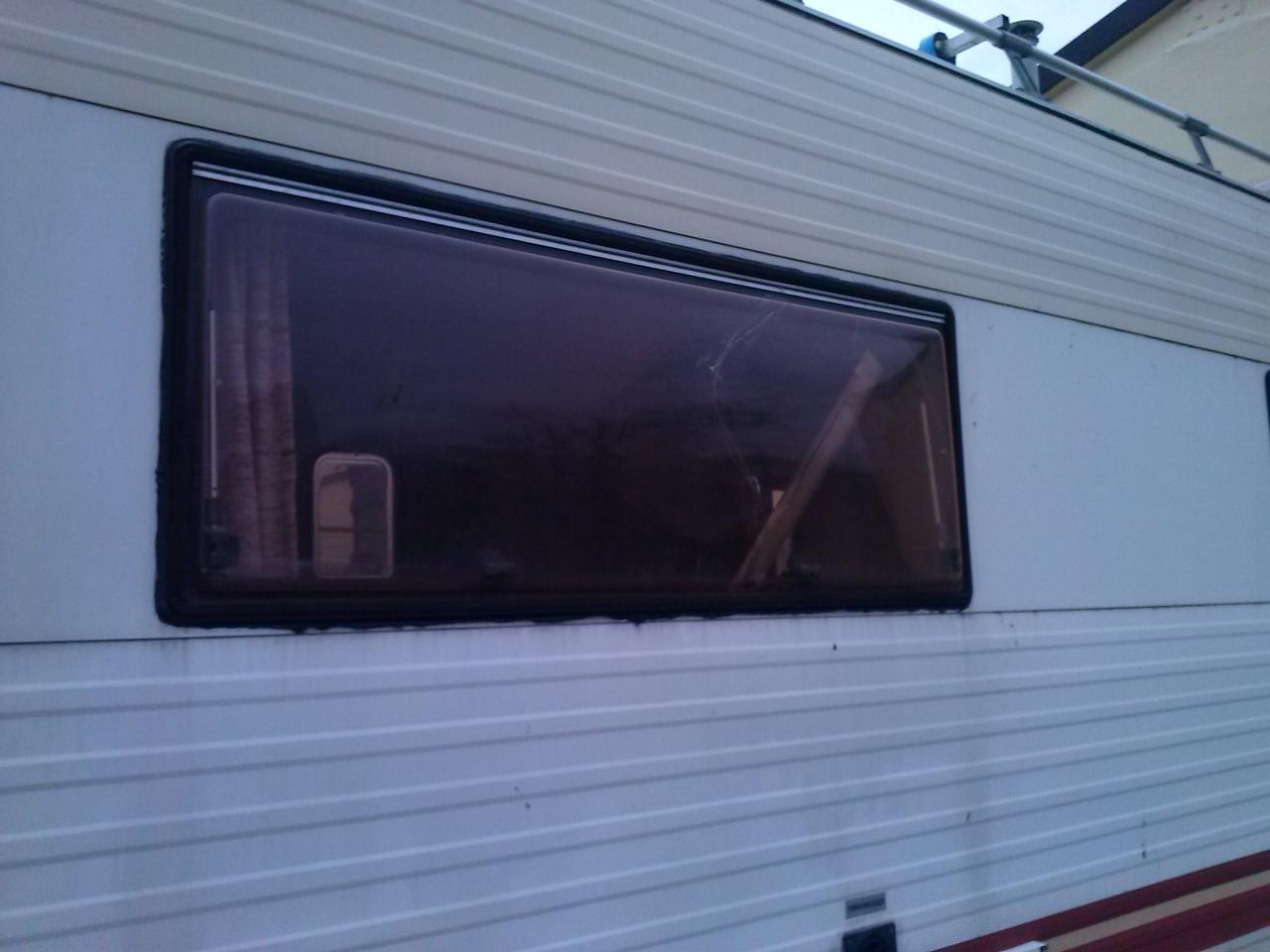

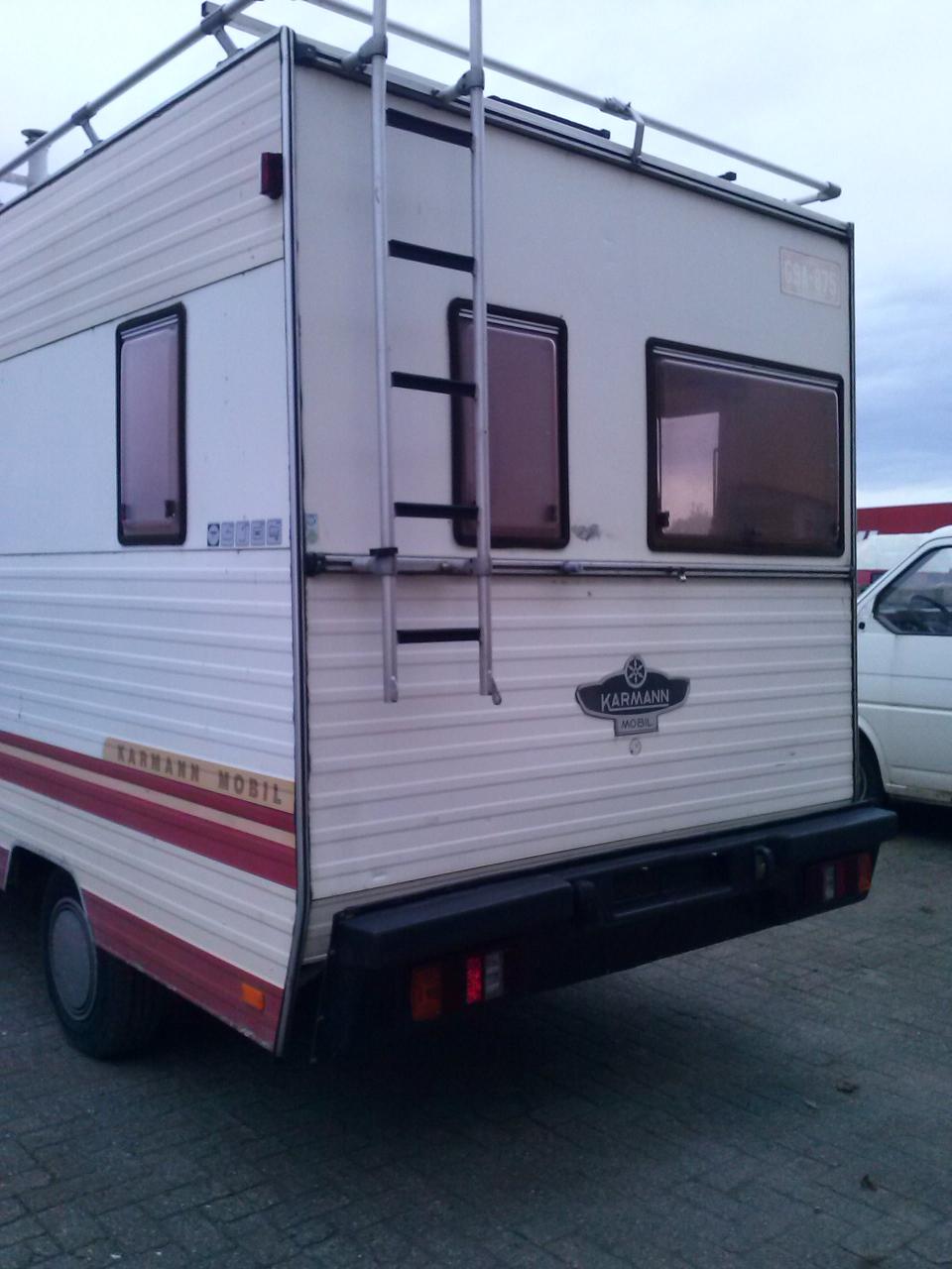

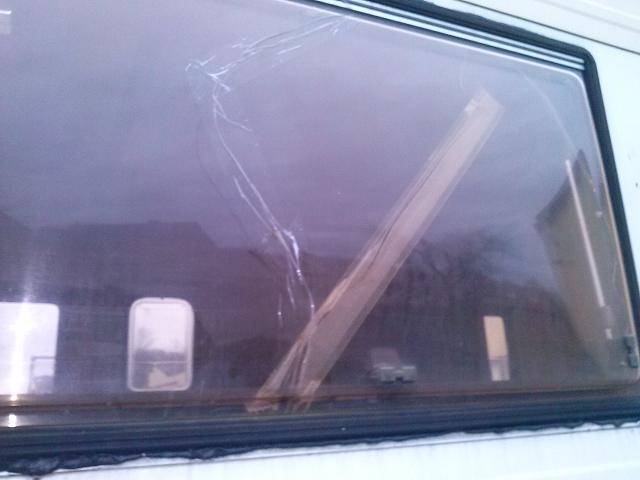

Ein Seitenfenster beschädigt,leiter kaputt,ein staufach klappe kaputt.eine außenklappe beschädigt,die andere zugeklebt.Leicht muffig!!!habe alle staufächer geöffnet,keine schimmel oder stockflecken.Der fußboden ist meiner meinung nach zu beweglich,er gibt einwenig nach wenn man läuft.motor läuft und springt ohne "mucken"an.leichter alufraß von außen.

nach den Info's die ich hier so rauslesen kann würde ich sagen ein Fahrzeug mit Potential (je nach Baujahr wäre ja vielleicht auch ein H-Kennzeichen drin, zumindest in naher Zukunft), aber auch mit Risiken.
Der "weiche" Boden lässt vermuten, dass die Bodenplatte sich infolge Feuchtigkeitseinwirkung teilweise aufgelöst hat und hier eine etwas größere Reparatur ansteht. Ich würde mal unters Fahrzeug gucken und prüfen, ob auch andere Teile des Bodens betroffen (verrottet oder weich) sind, insbesondere hinter den Rädern.
Muffiger Geruch ist ebenfalls ein Zeichen dafür, dass es irgendwo feucht (geworden) ist, dass kann unter Umständen eine umfangreiche Baustelle werden. Größere Wassereinbrüche lassen sich mit einem Feuchtemessgerät erkennen (wenn man die Anzeige richtig interpretiert...). Ich schlage vor den Bereich um die Scheiben, ganz besonders vorne im Alkoven, einer genaueren Überprüfung zu unterziehen. Ebenfalls wichtig: Matratze hochnehmen und drunter gucken, auf jeden Fall in den Alkoven klettern (mit Taschenlampe) und nach Spuren von Feuchtigkeit oder Schimmel suchen.
Ein altes Fahrzeug hat sicher immer irgendwelche Mängel - kann sich trotzdem lohnen, wenn du in der Lage und dazu bereit bist, selbst an dem Fahrzeug zu arbeiten.
Voraussetzung für einen Kauf wäre für mich dass die Technik des Basisfahrzeugs in Ordnung ist und der Preis die Risiken berücksichtigt, das Budget es also erlaubt nach Abzug des Kaufpreises noch evtl. erforderliche Reparaturen durchzuführen.

Ich würde sagen, ein LT-L wie er auf der Tür steht von ca. 1986.
Kann man nehmen, kann man machen, muss man aber auch was machen.
Fußboden weich? Das muss kein Wasserschaden sein - das kann klassische Delaminierung
sein, bei der die Klebungen aufgegangen sind - auch ohne Wasser-Zutun.
Kann man entweder mit extrem flüssigem Epoxidharz (so habe ich es gemacht)
oder per Neuaufbau von oben (so haben es andere hier im Forum gemacht)
reparieren.
Ansonsten ist die Sache mit den Fenstern blöd, da es die Bono-Car-Fenster
kaum noch irgendwo gibt.

je mehr ich über das womo nachdenke,umsomehr kommen mir zweifel an dem fahrzeug!!!wurde angeblich in den letzten 10 jahren kaum bewegt.wird von einem händler als privat verkauft.210000 km ist sicherlich nochnicht zuviel für einen 6 zylinder.aber die anstehenden reperaturen und die tatsache das das fahrzeug noch keine AHK hat lassen mich zweifeln.ich werde erstmal weitersuchen,hoffe das da mal was brauchbares auf den markt kommt!!!!!!!
(der hier erwähnte lt ist der 8 oder 9 den wir uns angesehen haben.)
