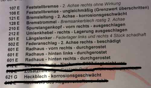

ich war beim TÜV... das ist dabei rausgekommen. Jetzt muss ich mal abwägen, behalten oder weggeben. Muss auch zudem noch von Gastank auf Gasflasche umbauen lassen, da die Gastankerneuerung/-prüfung zusätzlich mit 1000 - 1200 EUR zu Buche schlägt...
tuev
Für den Umbau von Gastank auf Gasflasche hat man mir mal 400 - 500 EUR genannt, weiß jemand ob das in Ordnung ist oder ob es zu teuer ist?

Für den TÜV benötigst du keine Gasprüfung, wenn der Tank ausgebaut und ausgetragen wird. Das Ausbauen kannst du vielleicht auch selbst bewerkstelligen. Wenn die Anlage noch in Schuss ist, muss ab dem Absperrhahn halt die Mimik für eine Gasflasche ran, das ist nicht viel, eigentlich nur ein Druckminderer und der Flaschenanschluss. Außerdem muss man die Flasche sichern können und sie muss in einem belüfteten, aber nach dem Fahrzeuginnern gasdichten Kasten untergebracht sein oder aber der Anschluss muss nach außen führbar sein, dann muss man die Flasche im Betrieb außen gesichert aufstellen können und muss sie zum Fahren reinholen und sichern (oder auf dem Campingplatz abgeben).
Für den Wohnmobilstatus reichen auch elektrische Geräte, wenn der Bus dafür eine Außensteckdose hat und der Herd fest eingebaut ist. Eine Heizung ist vermutlich garnicht Vorschrift.
Sprich mal mit deinem TÜV-Mann und mit deinem Gasmann.
Und die anderen Sachen sind überschaubar: Trommelbremsen und Bremszüge/Leitungen hinten überholen, Rostlöcher flicken. Immerhin wurde dein ALB (das Regelventil für die Hinterbremse) nicht beanstandet - aber trotzdem unbedingt gut pflegen vor dem Winter, am besten auch neue Bremsflüssigkeit...

So, der erste Schritt in Richtung "weitere 2 Jahre LT-Vergnügen" ist gemacht, der Gastank ist schon mal draußen... Jetzt gehts dann mal zur Werkstatt für die restlichen "Aktivitäten"...
Danke Tiemo für deine Tipps. Das Schwierigste (Teuerste) war die Bremsankerbleche aufzutreiben, die gabs nur noch bei VW Classic Parts und bei einem anderen Autohaus, seltsamerweise waren sie beim Autohaus teurer als bei Classic Parts... (Hab schon fast überlegt gleich 4 Stück zu nehmen, da die ja bei VW aus dem Programm gefallen sind)

Sooo.... fertig... Nach sage und schreibe ca. 4 Monaten Werkstattaufenthalt ist ein neuer Aufkleber hinten am Nummernschild :doppel_top:
