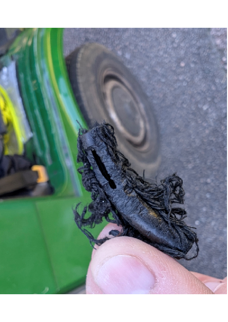

ein kleiner Gast hatte leider zu viel Interesse an unseren Leckölleitungen. Nach einer kurzen Zwangspause und einer Organspende der Standheizung konnte es dann aber weiter gehen. :drive

Ist das wirklich gesund? - oder lagen die Knabbertierchen noch irgendwo rum?
Glückwunsch zur Problemidentifikation.
Ich habe übrigens den Festo-Schlauch drauf - den mag kein Tierchen anknabbern :-)

das Tierchen war schon ausgezogen, bis auf ein paar Nussschalen und Kot haben wir nichts mehr gefunden. Leider hat es auch die Motordämmung zerlegt, da muss ich mal gucken.
Ich habe jetzt auch alle Leitungen mit denen von Festo getauscht und bin wirklich sehr zufrieden. Der Einbau war gefühlt leichter als mit welchen aus Gummi, durch die Steifigkeit lassen die sich mit viel Kraft schieben ohne hin und her wackeln zu müssen.

mit Wärme geht es ganz leicht drauf - idealerweise, wenn der Motor warmgefahren ist - oder sonst halt die Heißluftpistole :-)

Es empfiehlt sich die Leckölleitungen vor Montage/Demontage zu erwärmen um die Nippel nicht zu sehr zu belasten. Die sind nur verstemmt und wenn sie sich lockern zieht die Chose Luft (Startschwierigkeiten usw.), dann wird ein verkleben der Nippel mit JB Weld o.ä. nötig.
