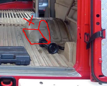

Re: Ausbau Feuerwehr 4x4
Beitragvon Waldfahrer » Dienstag 28. Juli 2020, 18:05
Servus Marcus
Mars hat geschrieben:Wie ist das mit den inneren Radkästen, ich dachte das ist das gleiche Blech wie unten? Oder meinst du diese eben zu verschließen?
Ich meine die Inneren, die rundlichen hinteren Radkästen.
Die rundlichen Teile bis zum mittleren Stehfalz. Die trennen viele Leute heraus und ersetzen sie durch ein gewinkeltes Blech, das das Loch im Boden und den restlichen Radkasten seitlich verschließt.
Ich habe mir erlaubt, das in Dein Bild einzuzeichnen.
Der Radkasten ist ja für die Zwillingsbereifung der 4x2-Ausführungen vorgesehen, bei der Einzelbereifung des 4x4 eigentlich Platzverschwendung.

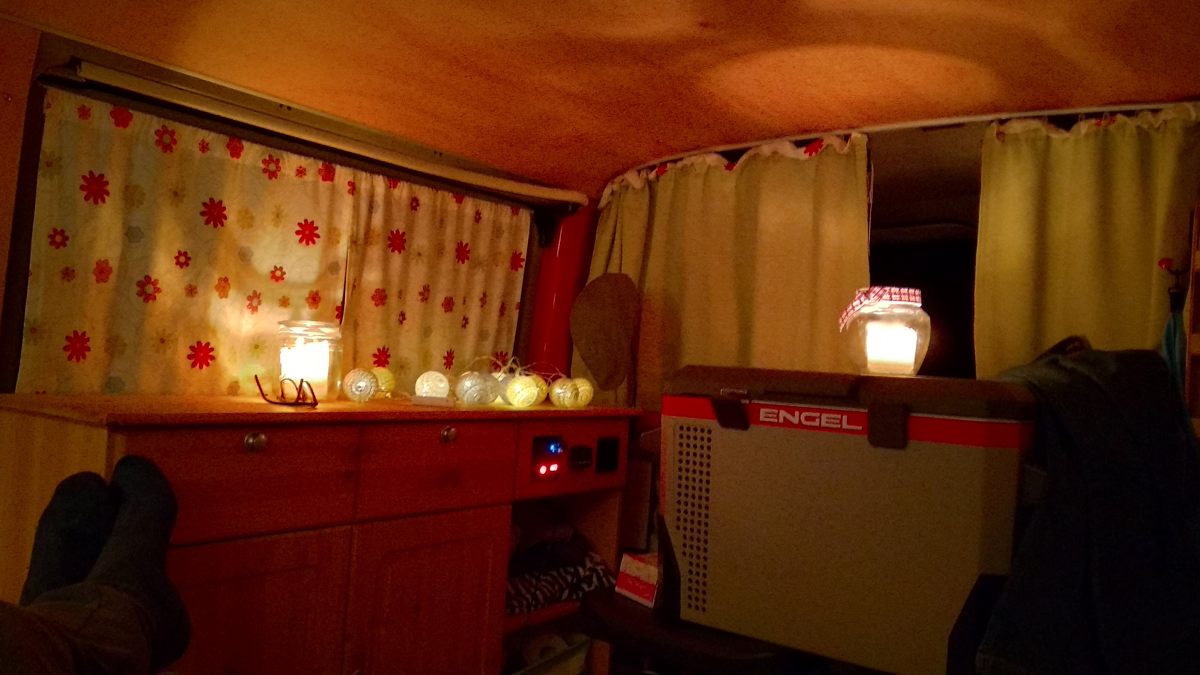

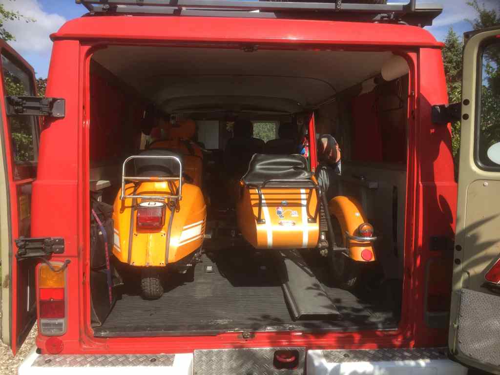

Beitragvon Dirk S » Mittwoch 29. Juli 2020, 14:59
Hallo Marcus,
ich habe es so gemacht:
http://www.lt-freunde.de/forum/viewtopic.php?f=11&t=18712
Mittlerweile ist auch ein Schrank drin. Dieser ist ein modifizierter Schrank/Kommode den/die ich gekauft und leicht geändert habe. Der deckt jetzt die Zweitbatterie und Standheizung ab. Aus dem Sockel strömt die Warmluft, an einer Blende (anstelle einer Schublade) sind Steckdose, 12V Versorgung und Standheizungsbedienteil.
Dirk
Dirk S
Beiträge: 54
Registriert: Mittwoch 23. August 2017, 18:09
Fahrzeug: LT31, BJ 86, kurz, flach, ex Feuerwehr, DW, 55KW
Beitragvon Dirk S » Mittwoch 29. Juli 2020, 15:16
habe leider kein besseres Bild
Dirk
Dirk S
Beiträge: 54
Beitragvon Mars » Mittwoch 29. Juli 2020, 21:25
Hallo Josef,
jetzt habe ich es auch verstanden. Macht natülich Sinn und gibt viel Platz. Bleibt aber erst einmal wie es ist, erstens aus Zeitgründen und zweitens kostet es mich viel Überwindung am Blech rum zu schneiden...
Hallo Dirk,
sieht klasse aus, sehr gemütlich. Das ganze Konzept ist echt hübsch gelöst. Was hast du für die Dachverkleidung genommen?
Marcus

Beitragvon Dirk S » Freitag 31. Juli 2020, 12:01
Hi,
wenn ich was großes laden muss, dann wird die Rückwand und das Bett werkzeuglos ausgebaut.
Beides gleichzeitig geht sowieso nicht (Wohnmobil/Transporte)
Ich fand die Sache mit der Rückwand eigentlich meine beste Idee. Das klappt natürlich nur, wenn man mit einem 1,8m langen Bett leben kann. Wenn es größer sein soll/muss, geht nur noch in Fahrtrichtung und dann braucht man natürlich den Raum bis zu den Hecktüren.
Bei meinem Konzept kann ich im "Kofferraum" sogar Getränkekisten stapeln und die Schiebetüröffnung bleibt komplett frei.
Dirk

So, jetzt aber zu Deiner Frage: Bei mir war das Reseverad lange Zeit unter dem LT - mittig auf der Fahrerseite gibt's bei meinem eine extra Halterung dafür. Weiß allerdings nicht, ob das bei Feuerwehr-LTs auch so ist. Nachdem meine Heizung ausgetauscht werden mußte und es die flache Bauform (die, die zwischen Unterboden und Rad paßt) nicht mehr gab, ist mein Reserve-Rad auf das Dach gezogen (gut eingepackt wg. Sonneneinstrahlung). Ich habe zwar das große Hochdach, aber hinten auch die Leiter und den Fahrradträger dran. Der dient als "Zwischenablage" bei hoch- und runterbefördern - bis dahin schaffe ich das "per Hand". Der "obere Teil" erfolgt dann per Mini-Flaschenzug an der Leiter entlang. Ziemliche Aktion, aber machbar. Und zum Glück braucht man das nicht so oft...(ich bei meinen 100.000km noch nie)
