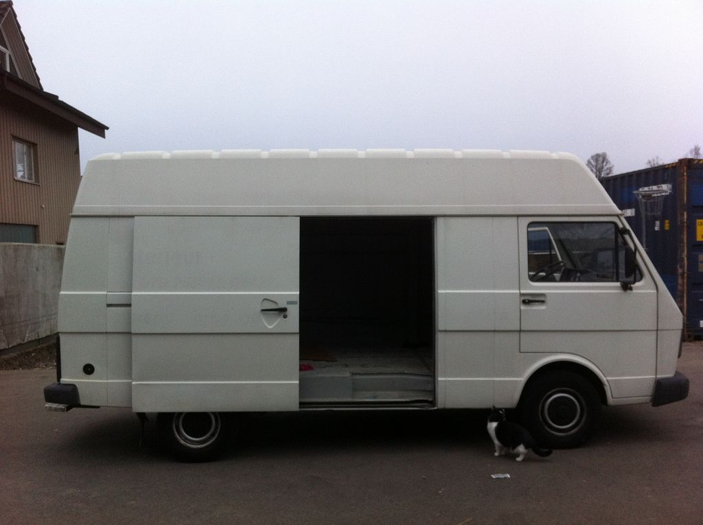

Der LT vor dem Umbau

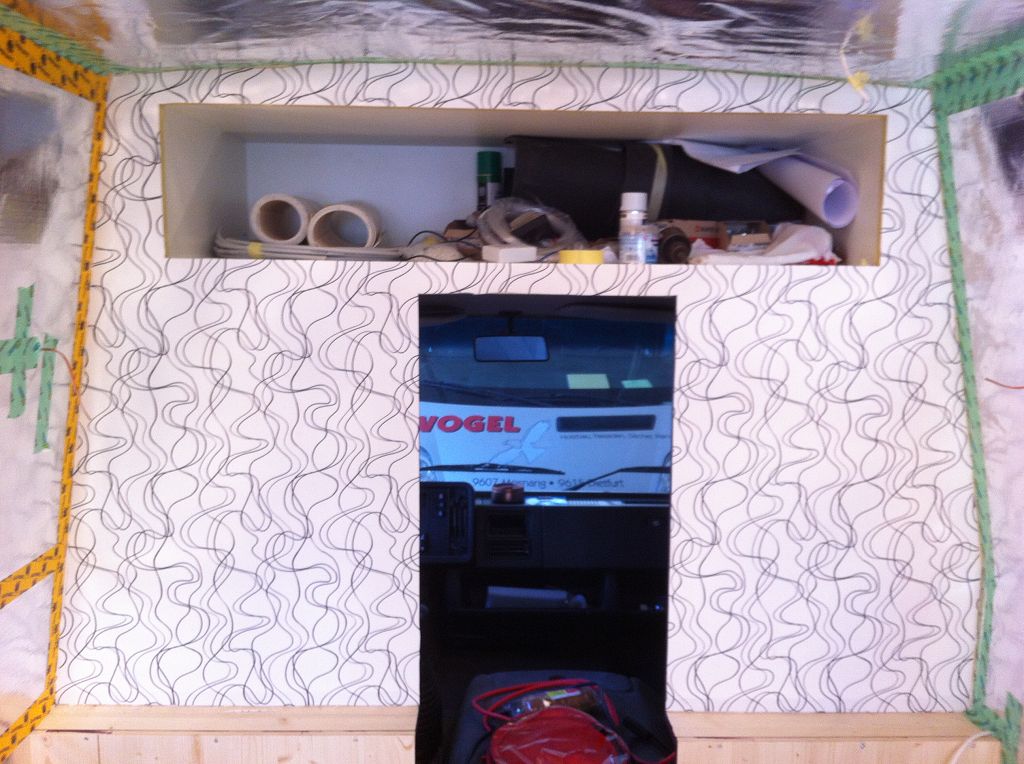

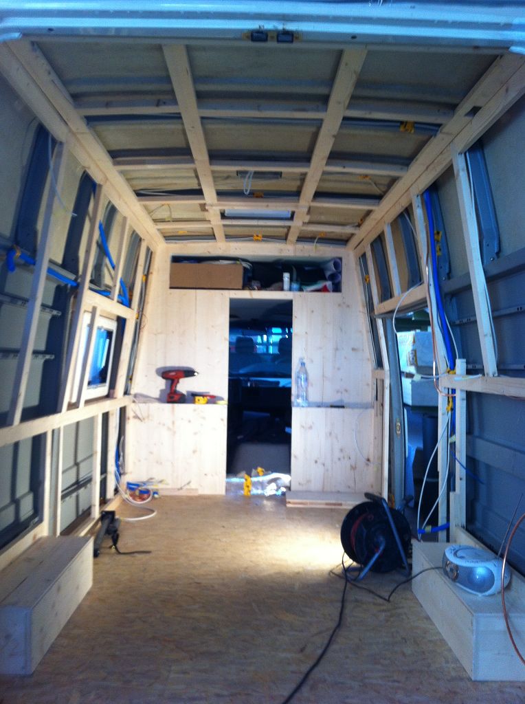

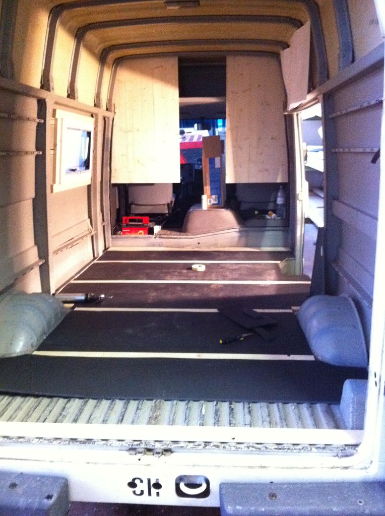

Konstruieren einer neuen Trennwand und minimale isolierung des Bodens wegen der Raumhöhe
Neue Trennwand mit grossem Fach

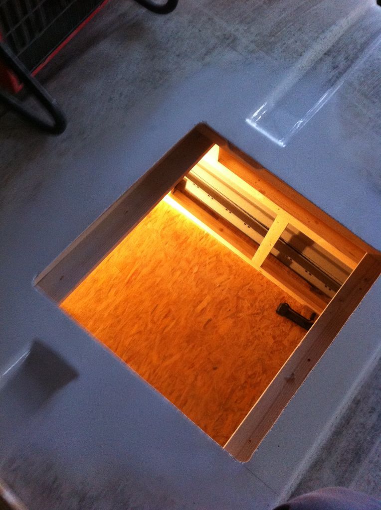

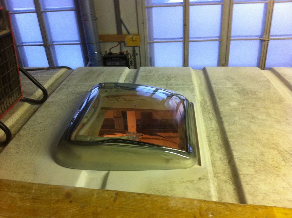

Dach für den Einbau des Dachfensters vorbereiten
Bereit für den Einbau...
Fertig!

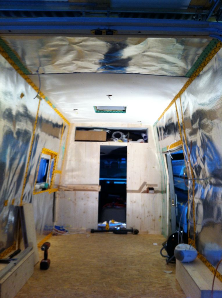

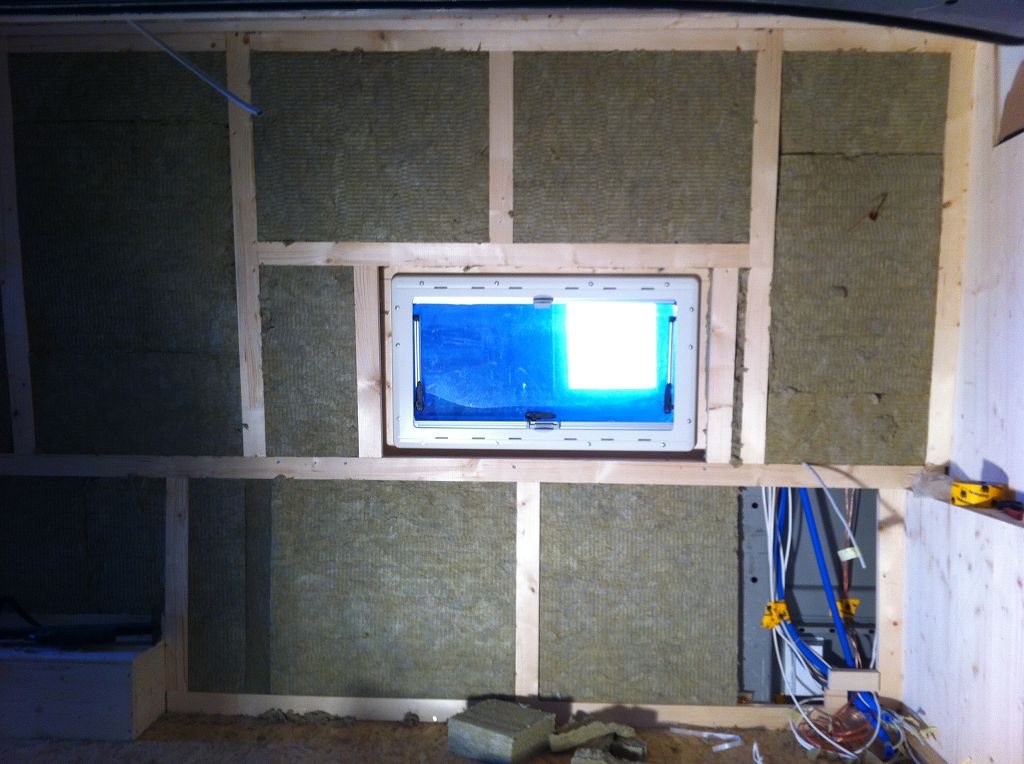

Lattenrost für Wände und Decke

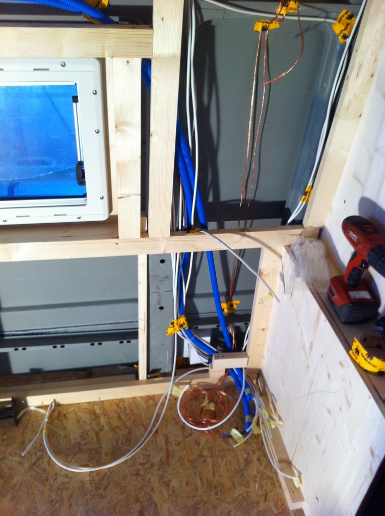

Strom eingezogen
Mit bis zu 80mm mit Steinwolle isoliert

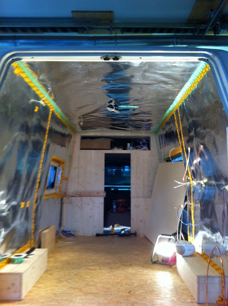

Sauber mit Dampfsperre ausgekleidet. Wichtig weil ich mich trotz vieler kritischer Aussagen für Steinwolle entschieden habe

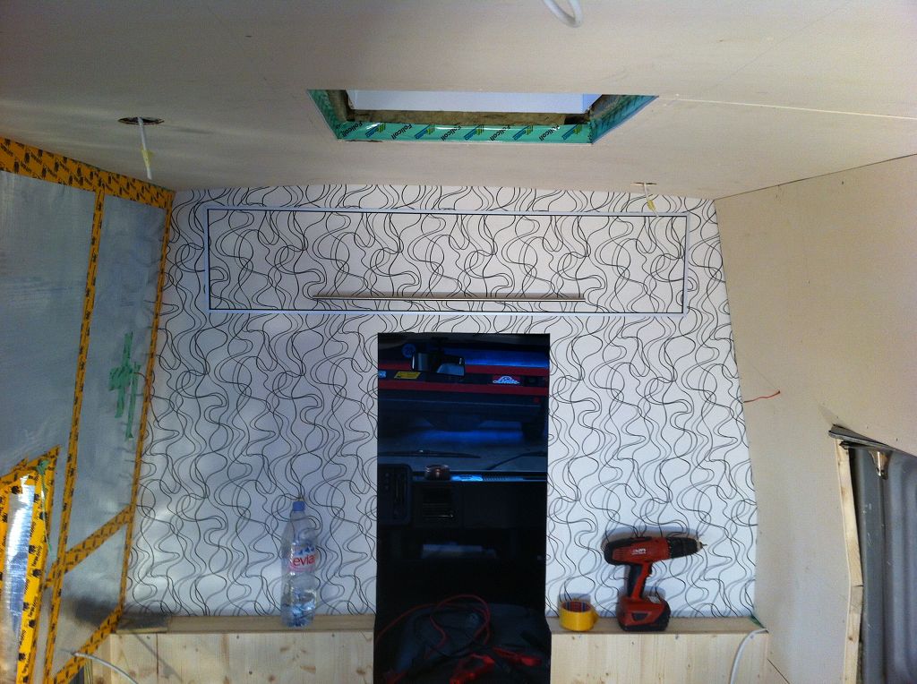

Wände und Decke werden mit 4mm Papelsperholz verkleidet
Novelon an die Trennwand angebracht
Front an das Staufach montiert
Wände und Decke fertig verkleidet

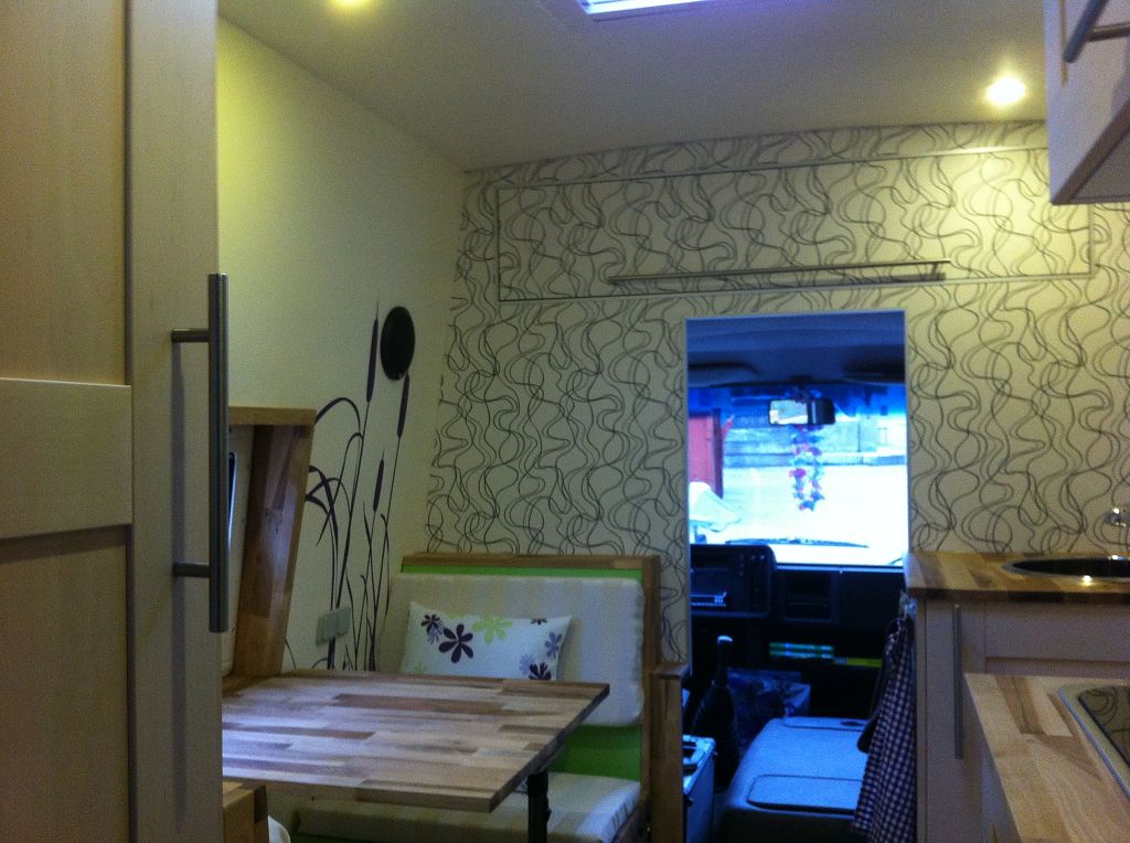

Wände und Decke mit Glasfasertapete tapeziert und anschliesend mit Latexfarbe gestriechen. dies dient nochmals dazu, dass die Feuchtigkeit nicht durch kommt.
Verlegen des Laminat Boden

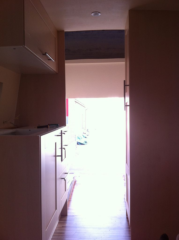

Montage der Küche
Oberschrank montiert

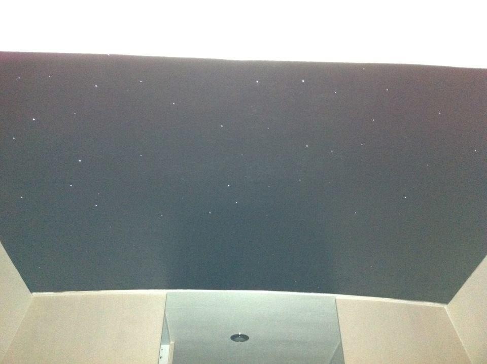

Sternenhimmel über dem Bett (Wunsch meiner Freundin:) Siet übrigens im dunkeln super aus. Hat mich selbst überrascht wie gut der geworden ist.

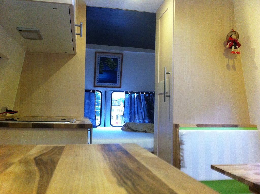

Die Küche nimt Getallt an
Küchenfronten montiert

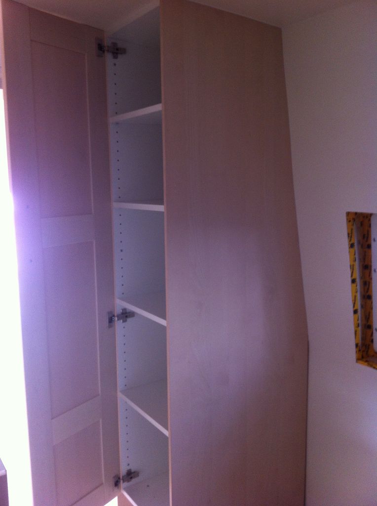

Schrank für allerlei

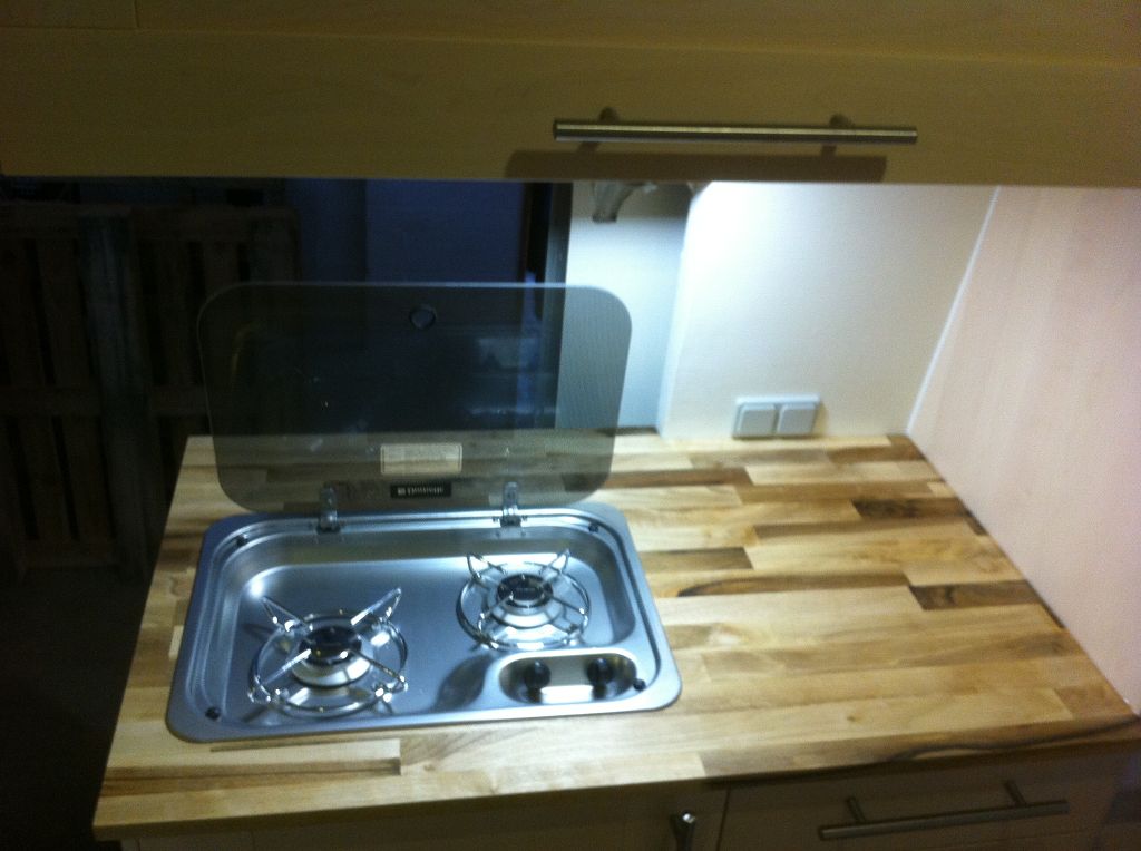

Herd. Arbeitsplatten aus massivem Nussbaum

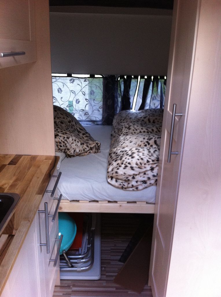

Im hinteren Teil eine einfache Bettkonstruktion

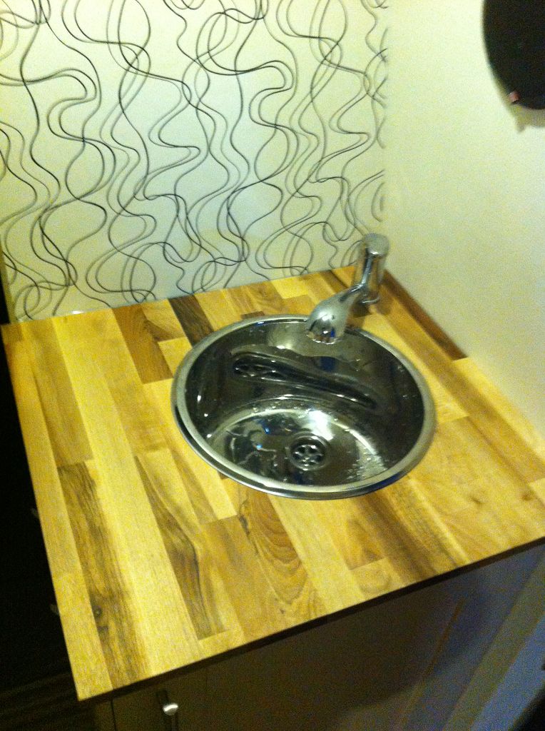

Spühlbecken eingebaut. Wasser aus einem 30l Kanister der unten im Kästchen untergebracht ist. Brause lässt sich ausziehen um draussen zu duschen.
P-iphone 18.07.2012 077.JPG (154.32 KiB) 74287-mal betrachtet
Soweit fertig

Zu den Fragen. Ja ich bin gelernter Schreiner. Arbeite aber seit ein paar Jahren nichtmehr auf dem Beruf. So,habe ich also auch keine Schreinerei mer zu Verfügung und die nötigen Maschinen um ganz alles selber zu machen. Deswege ist wie ja von einem aufmerksamen Auge bereiz bemerkt worden ist, die Küche von Ikea :grin: . Dies habe ich dan einfach so angepasst, dass sie schön in den LT passt. Selbst ich als Schreiner muss leider feststellen das eine Ikea Küche einer selbst geschreinerten Küche preislich überlegen ist. Ich musste sogar feststellen, dass die Qualität stimmt. Mit massiven Fronten und guten Auszügen. Für die Beschläge hätte ich schon soviel zahlen müssen wie ich bei Ikea für die ganze Küche bezahlt habe.
Den Ausbau habe ich zum grössten Teil in drei Monaten durchgezogen. Meine Freundin begab sich in dieser Zeit auf eine Weltreise und ich hatte ja sonst nichts zu tun... :lol: Die Stunden habe ich mir leider nicht notiert. Aber es werden so 300 sein. Ich arbeitete meist am Wochenende und hin und wieder an einem Freitag dran.
Meine Freundin sagt mir gerade, dass ich nochmals die Beifahrerbank erwähnen soll die ich ja noch suche. Das hat in Hinblick auf die nächste LT-Saison und den erwarteten Nachwuchs bei ihr grösste priorität :grin: .

schöner Ausbau, bin auch grade dabei und überlege ob ich die Wandverkleidung mit Unterkonstruktion mache oder nicht. Wie lang ist denn dein Bett? Das wäre für mich das entscheidene Kriterium. Bessere Dämmung und elegantere Konstruktion sind dann gute Nebeneffekte.
Hallo Arnem
Das mit dem bett ist tatsächlich so eine sache. jetzt ist es knap 1.75m auf 1.35m. die breite ist optimal so. aber mit der länge war ich etwas naiv. ich bin 1.80 und dachte mir dan lieg ich eben etwas diagonal. das funktioniert auch super und ist sehr gemütlich. so habe ich eine länge von mehr als 2 m. aber! wen meine freundin auch mit dabei ist wirds für sie etwas ungemütlich :grin: sie mus sich dann in die ecke legen. Werde dem problem aber abhilfe schaffen. ich werde die liegefläche bei kopf und füssen mit grossen nieschen in den wänden erweitern. hab das schon gut durch gedacht und ausgemessen. auf die idolierung muss ich aber zwangshaft an diesen punkten bis auf ein minimum verzichten :-( ich bekomme so eine länge von ca. 1.95m und das wird dan gut reichen. ein festes bett war aber ein grundkriterium beim ausbau. und längs darin zu schlafen hätte viel zu viel platz versaut.

ja,das mit der liegefläche für quer geht mir auch schon länger durch den kopf.alleine liegen leicht schräg ist supi,zu zweit wirds dann leicht beengt und wenn mann des nachts immer wieder in position geschoben wird....naja,so 1.80 müssen es dann wohl sein,aber quer könnte mann so schön platz sparen...

Was mich interessieren würde, wäre nochmal ein Bild vom Sternenhimmel bei Dämmerung oder im Dunkeln, weil ich soetwas auch geplant habe =)

Beitragvon freakybus » Montag 11. Februar 2013, 23:36
Hallo Rolf
hier noch mit dabei ein Foto vom sternenhimmel im dunkeln. man siet aber wegen der iphonkamera nicht wie gut es in echt aussieht.
mfg reto

Beitragvon Rolf Rode » Dienstag 12. Februar 2013, 01:36
Hi Reto!
Sieht echt klasse aus :TOP:
Jetzt die spannende Frage: Sind das viele kleine LED´s (so auch mein Plan), oder ist das so eine Neon-Folie, die sich bei Licht auflädt? Wenn es LED´s sind - wie hast du das gemacht? Mit diesen Klebe-Streifen, die man mit Fernbedienung ein- bzw. ausschalten und die Farbe der Beleuchtung ändern kann?

Beitragvon freakybus » Dienstag 12. Februar 2013, 06:59
hey rolf
das sind ganz viele glasfasern die an einem ende von led's beleuchtet werden. habe dan löcher in eine speerholzplatte gemacht und die glasfasern eingezogen. für einen kleinen stern eine und für einen helleren stern zwei oder drei durch ein loch. die glasfasern konnen dan in der länge einfach gekürtzt werden. das beste daran, ist garnicht teuer :grin:
http://www.ebay.de/itm/LED-Sternenhimme ... 0482566537
grüsse reto
