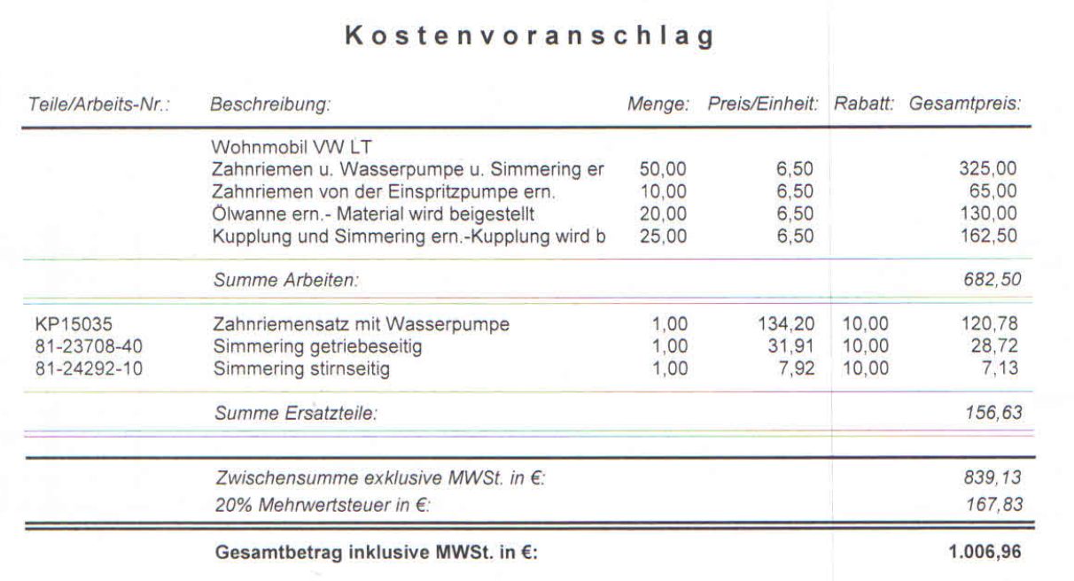

Deshalb hab ich mir in einer LKW-Werkstatt mal einen Kostenvoranschlag machen lassen.
Zusätzlich sollen auch beide KW-Simemringe, die Kupplung und die Ölwanne getauscht werden.
Das Öl hat erst 300km und kann wiederverwendet werden.
Kupplung, Ölwanne und Dichtung stelle ich bei.
Anbei der Kostenvoranschlag, was haltet ihr von den Zeiten? Ist das ralistisch oder zu viel?
Danke für eure Einschätzung.

Hey Philip,
im grunde find ich den Preis schon angemessen.
Ich habe auch am 2.Juli ein Termin für beide Zahnriemen und wasserpumpe und Keilriemen und bezahle bei meiner Werkstatt des Vertrauens ca. 700 Euro es ist aber ein DV Motor. Weiss nicht ob leichter oder schwerer?
Und die Simmerringe werden auch nicht gemacht bei mir.
MFG
Frank

Philip86 hat geschrieben:Anbei der Kostenvoranschlag, was haltet ihr von den Zeiten?
Ich sehe keine Zeiten, nur Menge (oder Einheiten).
Manfred
Re: Was darf ein Zahnriemenwechsel kosten?
BeitragVerfasst: Sonntag 22. Mai 2016, 11:03
von Philip86
Also so wie ich das verstanden habe, entsprechen 10 Einheiten 1 Stunde :)
