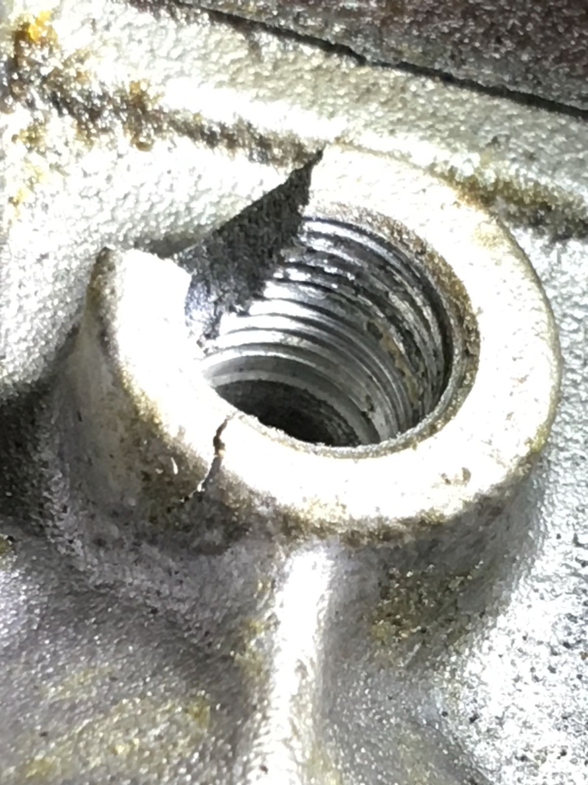

ich wollte übernächste Woche in den Urlaub fahren und da mein Lt28 2,4 td bei kälte immer schlecht ansprang hab ich mir vorgenommen die Glühkerzen zu tauschen. Gleich bei der ersten hatte ich schon Probleme es rauszubekommen, durch mehrfaches einsprühen hin und her drehen natürlich vorher warmlaufen lassen brach mir nicht die Kerze raus sondern ein stück von der Aufnahme (Zylinderkopf) ca. 50%, also die hälfte.
Nun habe ich einen Glühkerzenreparatur Einsatz reingedreht und gleichzeitig mit 2K Metallkleber zu geschmiert.
Ich denke aber dases nicht halten wird und ich einen neuen kopf brauchen werde. Hat jemand was rumliegen oder weiß jemand einen Rat?
Werd mal ein Foto hochladen.
Danke euch schon mal vorab.
Grüße snoopy

ja das ist echt Blöd gelaufen. So sieht es nun Aktuell aus:
Nun bin ich am überlegen ob ich es zusätzlich absichere damit die Kerze nicht rausschießt.
Grüße Snoopy

ich habe es heute mal ausprobiert und gestartet. Der Motor sprang aber komischerweise trotzdem schlecht an, am Dieselschlauch habe ich bemerkt das wenn ich gas gebe ,, im schlauch luftblasen steigen.
Die Kerze hätte gehalten aber leider pfeift es an der Seite raus.
Dann werde ich es mal anders machen indem ich alles wieder rausnehme ausbohre und eine Schraube rein drehe und das Loch komplett blind mache, Sollte doch Funktionieren oder was meint ihr?
Beim bohren werden sicherlich Späne reinfliegen, Wenn ich nach getaner Arbeit die Einspritzdüse raus nehme sollte man doch hinkommen um die Späne abzusaugen oder?
Gruß Snoopy

bevor ich dort irgendwie verwuchen würde eine neue Glühkerzen zum halten zu bringen und das ganze dann irgendwie dicht machen müsste, würde ich das loch kurzerhand komplett zu machen. Gewinde nachschneiden soweit möglich, flüssigmetall Kleber auf eine passende Schraube und reindrehen. Bei deinem ersten Bild wäre es aber sicher noch besser, wenn man das Loch zuschweissen lässt. Ich denke das sollte auch im eingebauten Zustand möglich sein.
Der Motor springt auch mit 5 Glühkerzen an, da würde ich mir keine großen Sorgen machen. Einen Versuch ist es allemal Wert, bevor man den Kopf demontiert und einen neuen drauf baut.

Tiemo fragen, aber die Kerze spielt auch bei betriebswarmen Motor eine Rolle!? Die Späne bekommt man recht gut mit einer Luftblaspistole, welche ein langes Blasrohr hat, heraus. Allerdings muß man dazu die Einspritzdüse heraus drehen und es wird noch immer etwas in den Brennraum fallen!
Ich würde als letzten Versuch eine alte Kerze einstecken und die Bruchstücke positionieren. Die Oberflächen mit dem Druckluftschleifer blank machen und eine schöne dicke Schweißraupe herum legen. Danach den Gewindeeinsatz mit viel Kleber (Flüssigmetall oder ähnliches) einbauen. Wenn die Gefahr besteht das Späne hinein fallen, soll ein Helfer beim Düsenloch hineinblasen.
So besteht die größte Chance das die Kerze am alten Sitz dichtet. Wichtig ist, daß die Oberfläche wo geschweißt wird, wirklich blank ist und das Schleifmittel (zB Fächerschleifer) zuvor nur bei Alu verwendet wurde!

Theoretisch wird beschrieben, dass die Zündung im Wirbel an dem heißen Fleck losgehen soll, wo die Kerzenspitze ist. Praktisch laufen aber natürlich auch die Motoren, bei denen die Kerzen aufgrund defekter Düsen aberodiert sind. Vielleicht nicht ganz optimal, aber sie laufen.
Schade, dass die Klebstelle nicht dicht geworden ist. Wenn dichten, dann von innen, damit die Dichtmasse in den Spalt gedrückt wird und nicht heraus.Vielleicht den kompletten Sitz mit Schraubensicherung einpinseln und die Kerze dann wieder reindrehen? Oder den kompletten Klebevorgang nochmals wiederholen.
Schweißen ist natürlich edel, aber ich weiß halt nicht, wie weit man da am eingebauten Teil kommt.

beim aufdrehen der Glühkerze ist nochmal ein Stück weggebrochen, scheinbar war es da auch schon rissig. Nun habe ich mit dem Dremel alles Plangeschliffen, loch und neues Gewinde rein und eine Schraube mit Kupferdichtung eingedreht. Nun ist zum Glück alles dicht.
