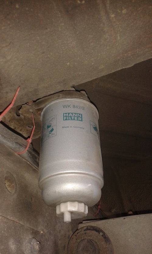

Hallo, danke für die schnelle Rückantwort.
Lt. Rechnung Werkstatt wurden der Luftfilter und beide Kraftstofffilter am 02.07.14
erneuert, der/die Dieselfilter entlüftet am 13.03.17. Einen "Wasserabscheider" habe ich dort
gefunden, wo er lt. Handbuch sein soll, das Teil sieht aber eher nach einem Filter aus (Bild).
Laut Werkstatt war das schon so, als die den LT das erste Mal gsehen haben. Das würde mit
der Werkstattrechnung von 2014 übereinstimmen - "beide Kraftstofffilter erneuert".
Hilft dir das weiter?
Viele Grüße Johannes

Da sollte kein Filter sein. Der Wasserabscheider ist nur ein leeres Gehäuse. Wenn man da einen Filter einbaut, KANN das zu Leistungseinbußen führen. Den Wasserabscheider kriegt man noch bei Classic Parts, man kann ihn aber auch still legen, da der eigentliche Dieselfilter auch noch einen Wasserabscheider hat. Ich würde das Stillegen an deiner Stelle mal ausprobieren.

danke für die Rückinfo. Theoretisch habe ich das verstanden - in der Praxis leider nicht.
Wo und wie lege ich diesen nicht vorhandenen Wasserabscheider / Krafstofffilter still?
Ist es denn so, dass der Sprit erst durch Filter A nach Filter B fließt und dann zur Ein-
spritzung oder sind das zwei getrennte Kreisläufe, die beide in der Einspritzpumpe
enden? Die Alternative zum Stilllegen = Wasserabscheider bei Classic-Parts scheint
für meinen LT schwierig, da dieser nicht passend/schraubbar - oder kann ich den
passend machen/lassen?
Es dankt nochmals für deine Hilfe - Johannes
Re: kurzzeitiger Leistungsverlust
BeitragVerfasst: Mittwoch 21. Juni 2017, 14:07
von tiemo
Hallo Johannes!
Vom Tank kommt ein Plastikrohr, das geht innen am Längsträger dann in einen Gummischlauch über, der nach draußen in den Radkasten geführt ist, wo er am Wasserabscheider, bzw. in deinem Fall an der Adapterplatte des Wasserabscheiders angeschlossen ist. Von dort geht dann wieder ein Schlauch zurück in den Motorraum, wo er in gleicher Weise am Kraftstofffilter angebracht ist. Du musst eigentlich nur den vom Tank kommenden Schlauchanschluss am Wasserabscheider lösen, nach innen zum Filter führen und dort anstelle des kurzen Zwischenstücks anbringen.
Das Zwischenstück und der Abscheider nebst Adapterplatte sind dann übrig und können im Sinne eines niedrigen Fahrzeuggewichts demontiert werden.
Ein Problem könnte es sein, den am Schlauchende montierten Schlauchnippel, der vermutlich solide verpresst ist, durch die Bohrungen am Längsträger zu bekommen. Das kurze Zwischenstück kann man dazu problemlos zerteilen, weil es nichti mehr benötigt wird und beim Schlauch vom Tank ist es evt. günstiger, diesen vom Plastikrohr zu lösen und erst nach außen durchzuziehen. Kommt halt drauf an, wie das in deinem speziellen Fall gelöst ist. Oft ist auch die Verbindung zum Plastikrohr solide verpresst. In dem Fall würde ich die Verpressung heraustrennen und die beiden übrigen Teile, nach entsprechender Kürzung, einfach wieder zusammenstecken. Da ist kein Druck drauf, sondern im Gegenteil sogar Unterdruck, sodass die eigentlich nur durch ungeschickte Mechaniker auseinanderfallen können. Man kann aber zur Beruhigung eine kleine Schlauchschelle draufsetzen.
