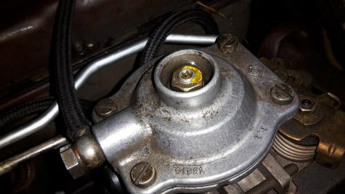

So, ich hab jetzt mal genau geschaut und das gefunden:
Wenn man genau hinschaut sieht man, dass da Diesel drin steht. Ich kann jetzt nicht ausschließen, dass der von außen ist, da mir ja dauernd die Einspritzleitungen gerissen sind. Bin aber seit dem letzten Mal bestimmt eine Stunde gefahren. Kann es sein, dass da was undicht ist? Wenn ja, kann ich da einfach selber was machen? Aus- und Einbauen mache ich nicht selber, da sollen lieber die Werkstätten ein bisserl was verdienen.
Danke, Gruß Stefan

Ich glaube nicht, dass da oben, oberhalb der Membrane, Diesel aus dem Inneren der ESP austreten kann. Wenn der LDA-Mechanismus undicht ist, kommt das Diesel normalerweise zu einer Gummitülle unterhalb der Membrane heraus, im Schema mit "Ablauf/Belüftung" beschriftet.
