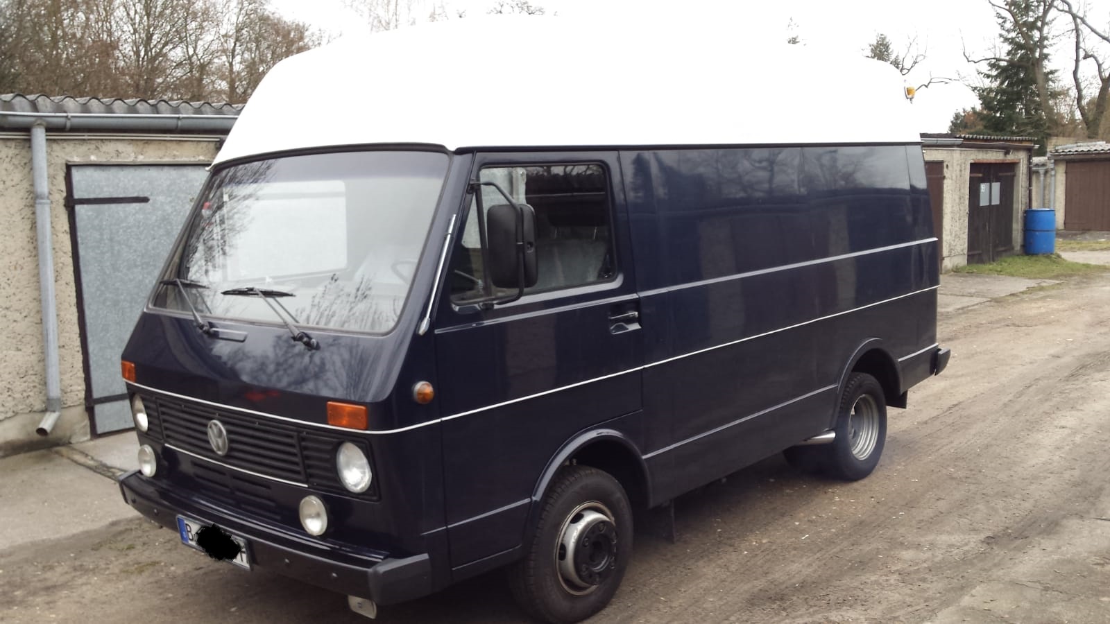

Vielen Dank an Euch! Ein Bild von unserem LT füge ich noch an :)

So, hier mal ein Foto von dem guten Stück.
