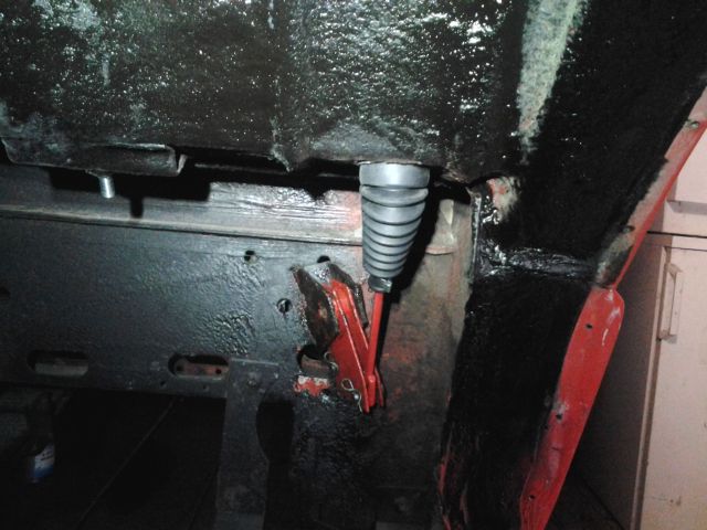

Leider hat sich bei mir der kleine Faltenbalg, der links hinter dem Fahrersitz die Karosserie gegen die Handbremsstange abdichtet, in Wohlgefallen aufgelöst.
Vielleicht kann mir jemand sagen, ob es das Teil beim Freundlichen noch gibt oder ob ich dort eine Eigenentwicklung verbauen muss?

Bei VW Österreich gabs keinen mehr - allerdings bei Staufenbiehl Berlin - die haben auch einen ebay shop gibts mit der
teilenummer 3933.02 was ähnliches was super passt!
ACHTUNG: den plastigring der deine jetzige Manschette hält brauchst du wieder. . . .
http://stores.ebay.at/staufenbiel-berli ... 4340.l2563

Vielen Dank für den schnellen und guten Tipp! Habe ich sofort bestellt. Aber einen Plastikring gibt es bei mir auch nicht... Na, da werde ich mir halt was baschteln :grin:

Und hier noch ein paar Hinweise zum Einbau:
- Zwischen den Hinterrädern die gekonterte Mutter M6 am Waagebalken der Handbremsbetätigung lösen.
- Bolzen des Umlenkhebels im linken vorderen Radkasten ausbauen (Seegering) und Hebel demontieren
- Bolzen des Handbremshebels (insgesamt drei) demontieren. Zuerst den Helel selbst, dann die Raste und zum Schluss die Handbremsbetätigung (6er Rundmaterial) selbst
- Handbremsstange ausfädeln und die neue Manschette drüberfädeln
- Einbau in umgekehrter Reihenfolge
Hoffe es hilft!
