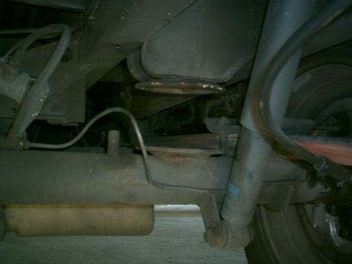

Beitragvon erazer13 » Dienstag 9. August 2011, 00:38
Das ist die für die Entlüftung der Hinterachse.
Bei den älteren Modellen war da ein kurzer Gummistopfen mit Schlitz oben.
Bei den Neueren LT`s wurde dann ein Schlauch befestigt der in den rRahmen endet damit kein Dreck reinkommt.
Die Bohrung darfst du auf keinen Fall komplett verschließen.
Bei mir hängt ein "Gardena" Schlauch dran und endet auch im Rahmen.
mfg - Martin
erazer13
Beiträge: 1659
Re: Komischer Anschluß an der Hinterachse
Beitragvon j.b.k » Dienstag 9. August 2011, 08:38
Moin, da hat der Martin recht :TOP:
Hier ein Bild dazu:
Lt 28 Instandsetzung Anprallfeder Teller 7_512x384.jpg (17.81 KiB) 1810-mal betrachtet
