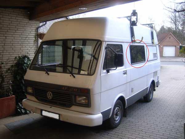

Hallo Leute...!
Ich bin absolut neu was den LT angeht.
Ich wollte euch mal frage ob es für die mittlere Seitenscheibe ein Schiebe- oder Aufstellfenster gibt. Ich habe schon im Internet und fachkatalog geschaut, aber nichts gefunden das zu den maßen passt. Hat da jemand von euch eine Idee wo man ein passendes Fenster mit Rahmen bekommen kann?
Ausgemessen habe ich das Fenster bis mitte der Dichtung. Ich weiß nicht ob da der Fehler steckt weshalb ich nichts finden konnte. :?: :?: :?:
Ich habe das Fenster mal mit einem Kreis versehen...!
Wer ist so nett und kann einem Neulinger das Verklickern....!
Gruß stefan

die Fenster gibt es als Schiebe und Ausstellfenster......
Schiebe als Glas und Kunststoff (Isofenster)
Glas bekommt man mal.... ist dann relativ günstig, aber die Iso Kunststofffenster sind teuer.
Frag mal nach wenn jemand schlachtet, oder stell eine Suchanfrage in den gemeinsamen Flohmarkt.
Link ist links an der Seite......
lg
WD40----

hallo micha...! jo so ein isolierfenster wäre schon echt schön an meinem bus. und am besten bei der kochstelle. vor 2wochen haben wir nur in dem bus gesessen und geschnackt. nach ein paar minuten war nur noch milchglas. und damit wir des nachts nicht das frieren anfangen, wollte ich 2 fenster gegen isoglas tauschen. hätte angenommen das es relativ einfach ist so ein fenster zu bekommen. hatte auch schon gedacht ob etwas von einem T3 oder so passen könnte.
ich weiß ja noch nicht mal ob ich richtig abgemessen habe....! :-? habe das fenster von mitte der dichtung bis mitte dichtung gemessen. mit sicherheit ist das falsch. und einfach mal ausbauen um sein großes hallo zu bekommmen, traue ich mich nicht....! ich werde mal deinem tip nachgehen und schauen wenn jemand schlachtet oder eines im keller findet.
gruß
stefan

Beitragvon Sven Drasch » Mittwoch 9. Februar 2011, 20:27
Hallo Stefan,
wir haben noch ein Iso-Schiebe-Fenster übrig. Stammt aus einem LT 28, Fahrerseite, 110 x 47, mit Gummidichtung.
Die Scheiben sind leicht getönt und haben ein paar Gebrauchsspuren. Das Fenster ist ca. 12 Jahre alt.
Wenn du Interesse hast, dann melde dich einfach mal und dann kann ich ja mal ein Foto einstellen.
Gruß Sven

Beitragvon friesengeist » Donnerstag 10. Februar 2011, 20:15
Hallo Sven...!
Genau danach habe ich gesucht...! :doppel_top:
Ich werde am Wochenende ausmessen und dann bestellen. Super...! Ich steh total auf das Retro zeug...! :FREU:
Da freut man sich schon auf das Wochenende um sowas zu machen.
Besten Dank für die Info . . . !
Gruß Stefan
