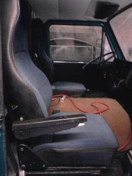

Beitragvon Ralf » Montag 27. September 2010, 21:20
Nach dem Motto, wenn schon neu aufbauen, dann richtig, habe ich vor ein paar Jahren die Vordersitze eines Citroen XM organisiert und es bis heute nicht bereut. Die sind elektrisch verstellbar und super bequem. Die Gurte habe ich umgebaut, die Konsolen dafür nach Holzschablone gebaut und zusammengeschweißt usw. Das sieht so perfekt aus, daß noch keiner beim TÜV was gesagt hat.
Kann ich nur weiterempfehlen.
Ähem, die Originalsitze habe ich für alle Fälle natürlich behalten 8-)
Gruß von Ralf

Beitragvon j.b.k » Montag 27. September 2010, 21:49
so hab ich es auch gemacht. Plug and play geht nicht. Ich habe mir gleich ISRI Sitze geholt.
