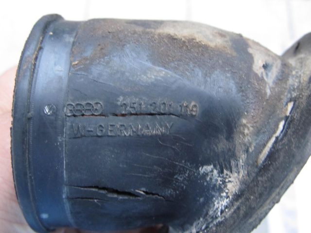

Auf jeden Fall kann es zu Geruchsbelästigung im inneren des LT kommen wenn die Dichtung defekt ist
- meine hat die aufgedruckte Teilenummer 251 201 119

Teilenummer ist 251 201 119 wird aber auch als 251 201 119D bei ETKA angeführt.
Hier wurde damals diskutiert bei welchem Teil die Dichtung dabei ist.
Es ist aber so dass das ganze Teil aus Gummi ist. ;-) Deshalb ist auf dem ETKA Bild dies nicht ganz ersichtlich.
Teil ist übrigends noch verfügbar und ist nicht teuer.
Einbau ist auch nicht kompliziert aber das Rohr muss aus dem Tank heraus weshalb diese "Operation" nur bei wirklich leerem Tank durchgeführt werden sollte.
mfg - Martin

Ich hab den Teil gewechselt, indem ich den Schlauchbinder mit dem Dremel durchgeschnitten hab, (da man ja mit einem Schraubendreher nicht rankommt und ein Sechskant nicht da ist), Gummiteil gewechselt OHNE das Tankrohr aus dem Tank zu ziehen, beim Einbau einen Schlauchbinder mti 7bener sechskant verwendet und mit einer kleinen Ratsche(für die Ösis) (Knarre für die anderen:-)) festgemacht!

super das das hier noch aufgelöst wurde,.,ich habe mir jetzt den stutzen gekauft, gibts nur noch bei classic patrs und kostet 14,85€.
Habe heute versucht das teil zu wechseln, habe aber das rohr nicht aus dem tank gezogen bekommen (war einfach zuwenig platz) und an die schelle am stutzen kommt mann mit einem schrauberdreher beim besten willen nicht rann,.,
könnt ihr mir vieleicht nochmal sagen wie ihr das genau gemacht habt, :?: ,.,.,achja einen dremmel um die schelle durchzuschneiden habe ich leider nicht,.,

Hi,
in der Tat ist es nicht immer einfach, die Rohrschelle abzunehmen, weil man kaum was sieht und da nicht viel Platz ist.
Wenn Du Glück hast, ist sie eh verrostet und fällt Dir auf den Kopf :negativ:
Zur Not probiers mal mit einem Seitenschneider.
Das Rohr (der eigentliche Tankstutzen) kann im Tank verbleiben. Ich habe jedoch die hintere Tankbefestigung gelöst und mit einem Wagenheber den fast leeren Tank LANGSAM etwas abgelassen.
Das reicht aus um genügend Spiel zu bekommen - sogar wenn der Stutzen auch noch durch den Träger der Anhängerkupplung geführt ist.

Erfahrungsbericht:
An der Schelle am Stutzen bin ich auch verzweifelt, da die Schraube an der Oberseite war. Mir ist etwas unklar warum die da oben war, an der Seite käme man ja besser ran. Den Stutzen habe ich nach innen gepopelt, aber das Rohr ging nicht raus, weil kein Platz war. Fazit: Mit einem ganz kurzen Schraubendreher konnte ich sie dann doch lösen. Ingenieurskunst bei der Entwicklung :shock:
