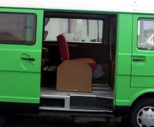

Hast Du schon die Abdeckung über der Schiene entfernt? Ich denke, daß man dann die Rollen genauer sehen kann.

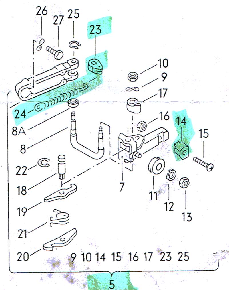

Hallo Tom,
hatte auch mal probleme mit meiner Tür... und daher acuh ne Explosionszeichnung der ganzen Teile von VW.
Danach brauchst du nur eine Rolle. Siehst du hier:
Du solltest eigentlich alle Teile noch bekommen, meine Reperatur war im August 2008, und es gab keine Lieferschwierigkeiten!
Die vier Teile die ich da markiert habe gabs für schlappe 53 Euro, wenn ich mich recht entsinne. Die ganzen Teile (als "5" zusammengefasst) kosteten damals 279,- also solltest du dir den Rest der Anlage mal genau anschauen und erneuern was nicht mehr richtig gut aussieht, billiger wirds in Zukunft bestimmt nicht.
Der Türaus- und Einbau macht sich alleine garnicht gut!
Wegen des Türgriffes; Innen oder Außen? Wenn Innen natürlich nicht, aber Außen sollte das kein Problem sein!
