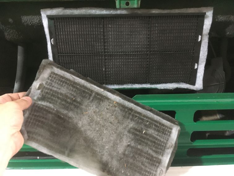

ich habe mir einfach ein Dunstabzug-Filter-Vlies vorne zwischen Lüftungsgitter/Luftführung eingeklemmt.
Funktioniert tadellos.

Beitragvon LT35_DWG » Donnerstag 22. August 2024, 09:46
Guter Hinweis, das probiere ich mal aus.
Reicht die Klemmung am Rahmen aus oder sollte man den Filter noch am Gitter fixieren?

Beitragvon danielduc » Montag 9. September 2024, 18:23
hier siehst du wie ich das bei mir gemacht habe. Einfach zwischen Gitter und Blechkasten eingeklemmt, das reicht!
Davor sieht man, dass der Filter auch seine Wirkung hat.... :FREU:
SG Daniel
