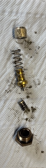

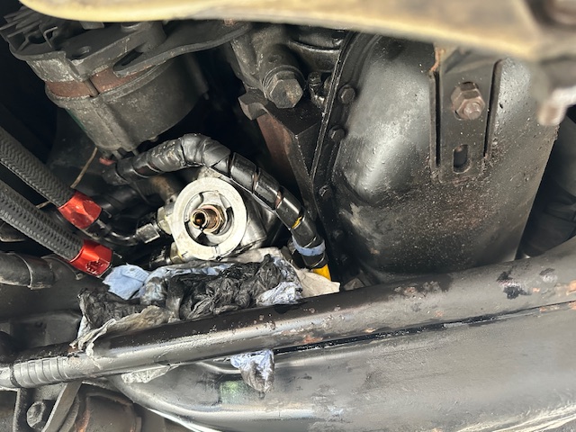

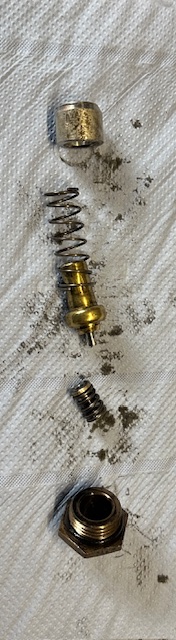

Ölfilter suppte … tatsächlich war es die Verschlusschraube vom Thermostat der Ölkühlerflansches. Beim Anziehen des mit dem Rand des Hengst-Ölfilters locker gedreht.
Ist das die richtige Montagefolge für das Thermostat? Viel leider raus … ungeordnet.

War fast richtig, die Feder kommt als erstes.
