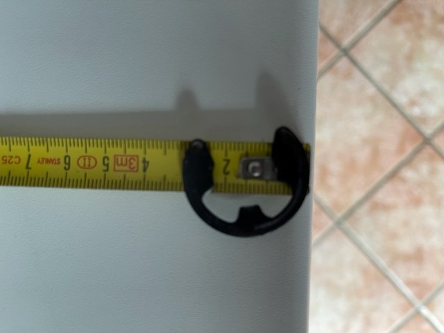

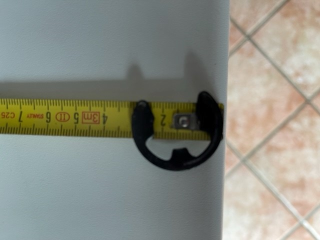

Liebe LT Freunde,
ich benötige mal eurer Fachwissen. Diese um 3cm Durchmesser großen Sicherungsring habe ich unter meinem LT gefunden. Entweder das Bauteil stammt von hinten Links oder Vorne rechts. Hatte den LT einmal drehen müssen und danach den Ring gefunden.
Habt Ihr eine Idee was der absichern könnte ?
Im Voraus vielen Dank :-)

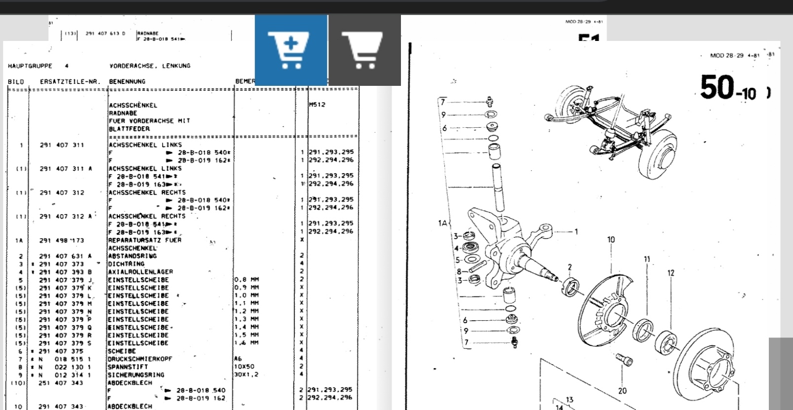

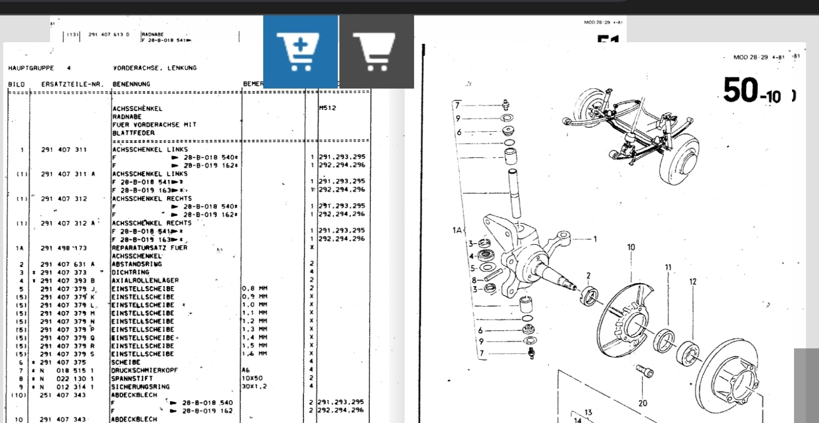

Beitragvon Hanni_35 » Dienstag 25. Juli 2023, 12:47
Moin
Könnte es die Nr 9 sein?
Gruß Jürgen
