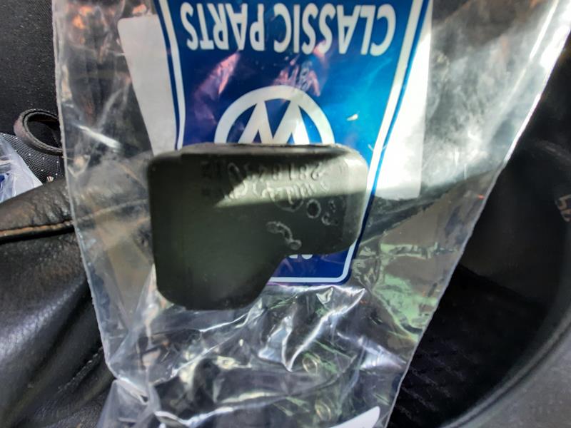

Moin, für unten habe ich noch den Gummikeil NEU von CP da.

Das wäre super .ist das Teil für den Anschlag zuständig ?
Kann mir jemand n Bild von dem Teil zukommen lassen ?

Moin, schicke Dir nachher mal ein Foto.
Re: Schiebetür Anschlag

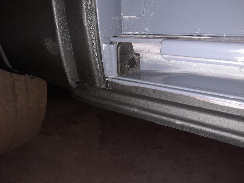

Beitragvon j.b.k » Sonntag 20. Juni 2021, 20:32
hier die Bilder :TOP:

Beitragvon Kaifix » Dienstag 22. Juni 2021, 07:39
Hi Hannes, danke für die Bilder .
Ich habe jetzt bei mir nachgeschaut. Der Gummipuffer ist vorhanden. Allerdings habe ich gesehen dass die Führungsschiene an einer Stelle weg gerostet ist. Ich denke die Tür fliegt deshalb raus.
Vielen Dank für deine Hilfe liebe Grüsse Kai
