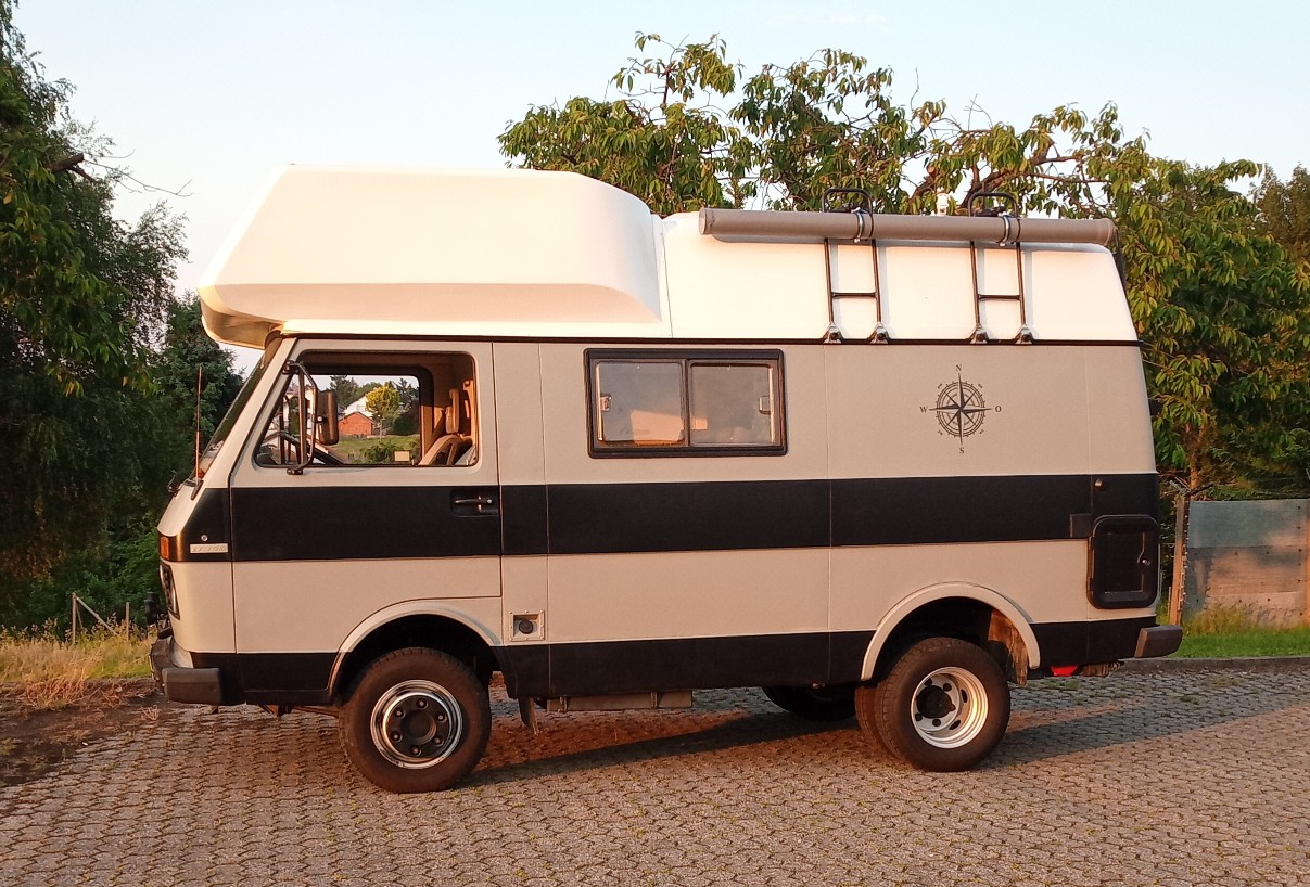

Beitragvon masmat21 » Freitag 16. Oktober 2020, 10:47
Moin, schau Mal das ist meiner, der ist Höher gelegt 8cm um genau zu sein .
Mit den Reifen ist bei den 14 Zoll Felgen nicht viel zu machen! Glaube Max waren 205 weil sich sonst beide reifen berühren! Mit 16 Zoll würde es noch besser aussehen aber mit höherlegung brauchst du vorne nen anderen Lenkanschlag! Und die Felgen sind teuer!!
Du kannst höchstens schauen ob du Grob stolliges Profil Bekommst mit der Traglast!! 14C
Gruß Mathias

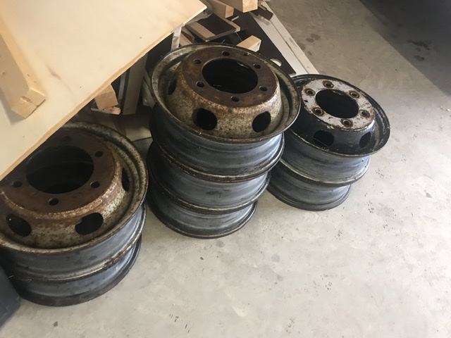

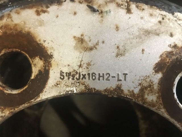

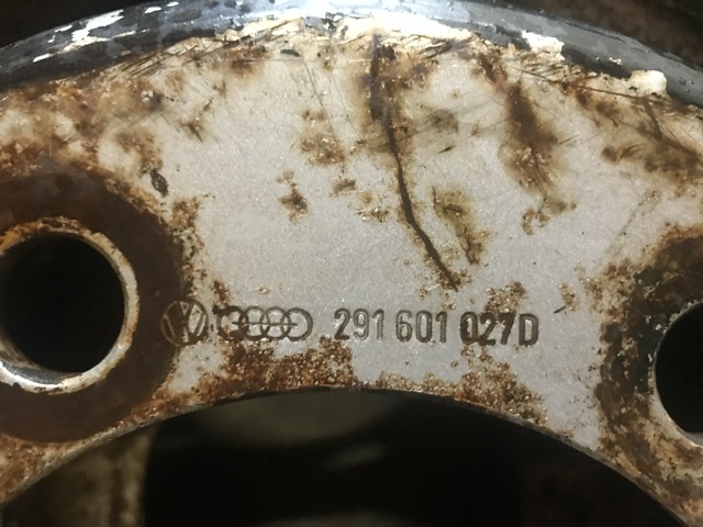

Beitragvon relzsieg » Montag 19. Oktober 2020, 09:52
Also das sind meine „neuen“ Felgen.
Lg
relzsieg

Beitragvon Waldfahrer » Montag 19. Oktober 2020, 14:36
Servus Relzsieg,
das sind die 16" Felgen der zwillingsbereiften 4x2 LT's, Mehrausstattungsnummer M164 für Modelle 293-296 (35-55 Pritschenwagen und Fahrgestelle).
Aber warum sollten die bei den Kastenwagen nicht passen, zumindest für die 40er sind hier im Forum schon Beispiele gezeigt worden.

Beitragvon relzsieg » Montag 19. Oktober 2020, 15:33
Ok, verstehe, der Vorbesitzer hat mir gesagt, dass es die original Felgen von seinen ehemaligen 4x4 LT waren.
Denke auch das diese passen sollten, aufpassen muss man ja nur bei den vorderen Rädern, dass sie speziell im voll-eingefederten Zustand nicht beim Lenken streifen. :reifen:

Beitragvon relzsieg » Montag 19. Oktober 2020, 16:00
Habe gerade mit dem Verkäufer telefoniert, und dieser hat mir erklärt, dass die VW LT 4x2 und 4x4 mit Zwillingsbereifung die selben 16 Zoll Felgen hatten. Unterschiedlich waren nur die kleineren Felgen.
Laut ihm waren die Codes wie folgt:
281 601 027 D 6JX14H2 ET51 5/160 --> für 14 Zoll Einfach-Bereifung 4x2
291 601 027 H 5JX14H2 ET120 6/205 --> für 14 Zoll Doppel-Bereifung 4x2
291 601 027 K 600G-16SDC ET66 --> für 16 Zoll Einfach-Bereifung 4x4
291 601 027 D 5,5JX16H2 ET113 6/205 --> für 16 Zoll Doppel-Bereifung 4x2 + 4x4
291 601 027 N 17,5 X 6,75 6/205 --> für 17,5 Zoll Einfach-Bereifung 4x4
LG relzsieg

Beitragvon Waldfahrer » Montag 19. Oktober 2020, 16:51
Servus Relzsieg,
Die Aufschlüsselung ist korrekt, nur dass es Werks-4x4 nie mit Zwillingsbereifung gegeben hat, und daher diese Felgen
relzsieg hat geschrieben:291 601 027 D 5,5JX16H2 ET113 6/205 --> für 16 Zoll Doppel-Bereifung 4x2 + 4x4
keinesfalls auf den 4x4 passen. Ich möchte das nur klarstellen, falls jemand die für seinen Werks-4x4 beschaffen will.
Wie im obigen Link gezeigt, gab es vor dem Werks-4x4 den extrem seltenen Sülzer-4x4 Umbau mit Zwillingsbereifung.
Ich will nicht ausschließen, dass die obigen Felgen da passen.
Würde mich aber wundern, weil die Zusammenarbeit mit Sülzer mit Erscheinen der Werks-4x4 1985 beendet wurde und die 16" Zwillingsfelgen erst mit den LT 50/55 1986 eingeführt wurden.
Umgekehrt passen natürlich die beiden 4x4-Felgen K und M/N (ja, "M" gab es auch ;-) ) nicht auf die 4x2 LT's

Beitragvon LTUser » Montag 19. Oktober 2020, 17:36
Griaseingg mitnaund..
....um es kurz und bündig zum halten. Die abgebild. Nummer mit "D" auf der Felge ist die übliche 16" Felge für zwillingsbereifte "schwere" LTs. Das die auf einem 4x4 drauf war ist eine Möglichkeit......wobei - wenn es das sagenumwobene 4x4 Zwillingseinhorn gegeben hat, dann wohl eher mit größere als 16" Felgen - siehe Fotos vom Sülzer aus dem Forum.
Was eher jetzt den nächsten Punkt betrifft...ist die Dimension der Reifen. Lt. Forum ist die Dimension 205/75/16 C 110/112 die vom Hersteller vorgegeben Dimension für "schwere" Lts. Also ab 40 up.
Das möchten die Herrschaften vom Amt auch gerne. Möglicherweise auch 215/75/16.....aber größere Dimensionen als vom Hersteller ausgegeben würde ich beim Typisieren vermeiden. Da brauchst wahrscheinlich ne Latte an Gutachten.....denn , nur weils passt heißts ja nicht das es legal ist/wird, bes. bei deinem 35er...welcher meines Wissens ne andere Vorderachse auch noch hat.
Meine 16" wurden (mithilfe der Tabelle aus dem Forum!) mit 205/75/16C problemlos typisiert. Tachoabweichung angleichen vom VDO hätte ich mir ersparen können.......die haben die 14" auch mit eingetragen......war denen blunzen.
