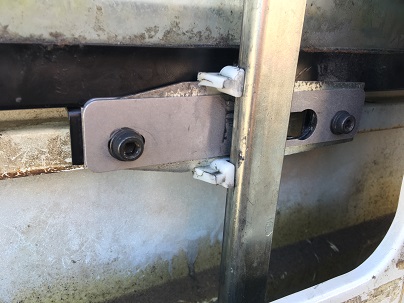

Nun habe ich folgende Lösung entwickelt.
Es werden zwei Teile pro Türe benötigt.
Die Teile sind aus 2mm Rostfreiem Stahl.
Um während dem Einbau das Fenster geschlossen zu halten kann eine Dachlatte (länge 480mm) eingesetzt werden.
Die originalen Befestigungsschrauben m6x10 müssen durch längere m6x15 ersetzt werden (m6x20 stehen an der Türaussenhaut an).
Da der Mitnehmer auf dem Stahl läuft ist zu schmieren. (Ich verwende MOS2)
(Der Mitnehmer bewegt sich auf den letzten 20mm bevor das Fenster komplett geschlossen ist seitlich relativ zur Scheibe.)
Bei bedarf kann ich das DXF teilen.

Beitragvon Kieler Jung » Samstag 22. Februar 2025, 17:55
cingaro hat geschrieben:Hallo
Auch mein Sven leidet einst an einem defekten Fensterheber. Selbstverständlich am Vorabend vor dem Urlaub.
Das vom Vorredner erwähnte Gleitstück war nicht mehr aufzufinden.
Das Gleitstück vom T3 kann hier zum 3d Print heruntergeladen werden.
https://www.thingiverse.com/thing:3826052/files
Dieses muss an einer stelle aufgeschnitten werden (damit es über den Mitnehmer gebracht werden kann). Danach lässt es sich am ausgebauten Fensterheber mit etwas Gewallt einbauen. (Sowas kriegt man in einer Nacht hin.)
Die Lösung funktioniert behelfsmässig, hält aber der Belastung nicht länger stand. Insbesondere wenn nicht eingeweihte die Türe bei offenen Fenster zuknallen bricht der Kunststoff.
Viele Grüsse
Ahoi aus Kiel !
Kannst du mir das Dxf bitte mal schicken ?Versuchers dann mal nachzubauen …
