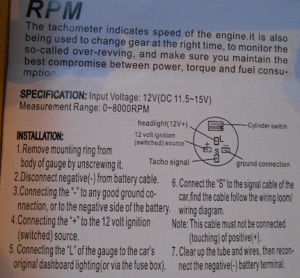

Ich habe den DZM wie in der Anleitung montiert und installiert. Allerdings hatte ich bei den Probefahrten extreme Leistungsabbrüche. Außerdem schwankte die Anzeige zwischen 1000 und 8000 Umdrehungen, teilweise im Leerlauf?! Habe ihn daraufhin wieder von der Zündspule abgenommen. Der LT lief ohne angeschlossenem DZM wieder viel besser.
Ich bin folgendermaßen vorgegangen:
- Stromkabel (blau/grau) von der ZE auf den L Kontakt des DZM
- Leitung vom Massepunkt hinter der Anzeigetafel auf den - Kontakt des DZM
- Leitung von Klemme 1 der Zündspule auf den S-Kontakt des DZM
- Leitung von Klemme 15 auf den + Kontakt des DZM
Anschlussanleitung
Stört der DZM das Zündsignal und verhindert somit eine ordentliche Zündung oder was ist da los?
