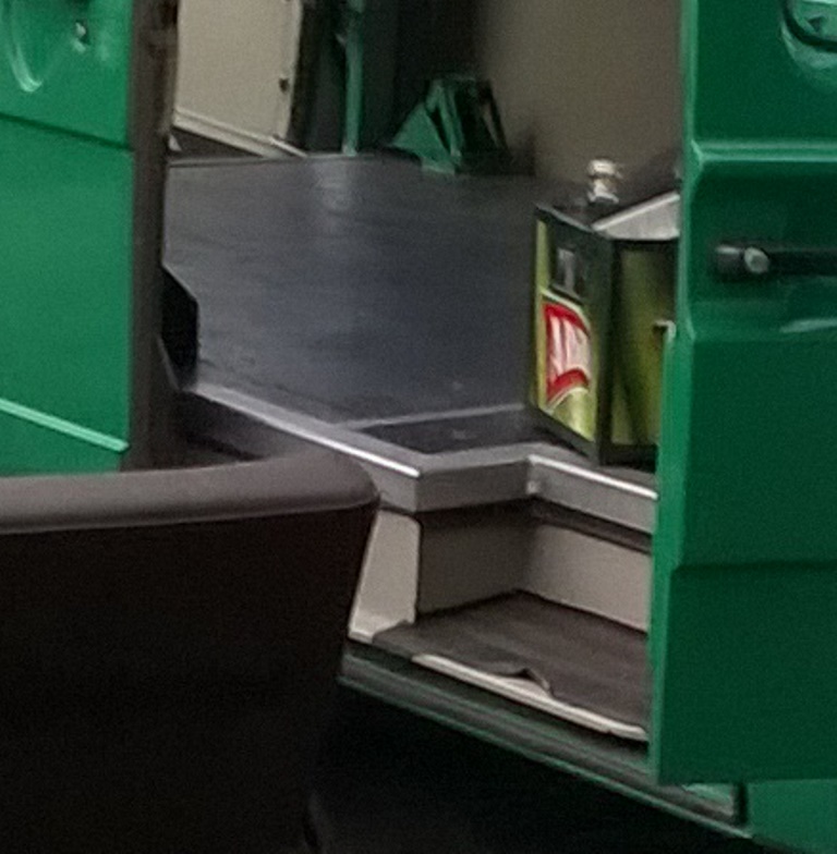

Momentan hat unser LT eine Holzplatte auf dem Boden, dabei bin ich mir nicht sicher, ob diese Platte original ist oder später eingebaut wurde. Beim Restaurieren im letzten Sommer war die auch mal draußen, da war ich aber dummerweise gerade ca. 1.000 km vom LT entfernt und konnte mir die Details nicht anschauen.

Die Holzplatte kann man hier einigermaßen erkennen:

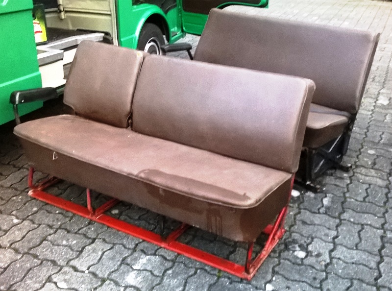

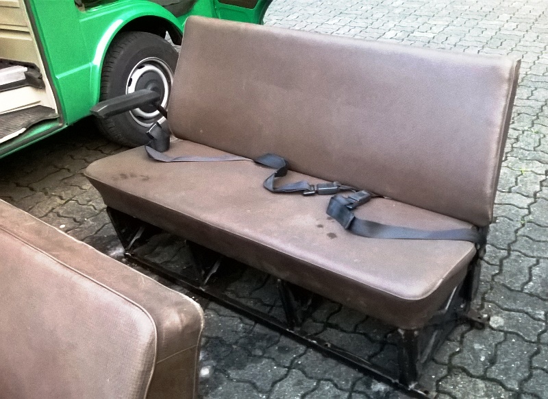

Als Bänke sollen jetzt diese beiden Exemplare aufgearbeitet und eingebaut werden:
zweite Reihe
ALG WP_20180414_20_03_32_Pro.jpg (226.98 KiB) 15771-mal betrachtet
dritte Reihe
ALG WP_20180414_20_03_58_Pro.jpg (219.96 KiB) 15771-mal betrachtet
Kann mir irgendjemand einen Tipp geben, ob die zweite Reihe mit der klappbaren Lehne wirklich von einem LT oder nicht wg. des Rohrgestells doch von einem T2 stammt? Dann wäre die für den LT fast zu schade und zum Tausch gegen eine passende Bank angeboten.
Hat dann noch jemand einen Tipp, wie die Verschraubungen der Bänke unter meiner Holzplatte aussehen? Das könnte mir eine komplette Runde Zerlegen-und-wieder-Zusammenbauen ersparen... :idea:

bei meinem LT waren hinten auch zwei Bänke verbaut. Die vordere hatte keine Klapplehne. Ich vermute Du hast da eine T3 Bank oder sowas, Unter die Bänke gehört original keine Bodenplatte sondern die Gummimatte, ähnlicher Aufbau wie im Fahrerhaus. Für den vorderen Laderaumbereich hätte ich noch eine, die ich bei Bedarf abgeben würde.
Die Verschraubung der Bänke an sich wird mit normalen metrischen Schrauben, müsste M10 oder M12 sein, gemacht. Dazu sind von unten Verstärkungswinkel mit einer Mutter angebracht. Sollte man sehen können, wenn man unterm Auto liegt. Wenn die nicht verschlossen wurden kommt von da auch immer Feuchtigkeit rein und gammelt dann zwischen Bodenblech und Holzplatte.

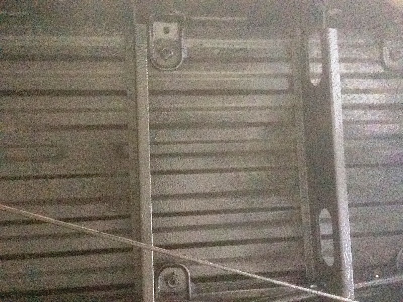

das heißt, die Holzplatte gab es direkt ab VW? Ich habe da noch ein Bild, das mein Restaurator gemacht hat, auf dem Winkel zu erkennen sind, evtl. hift uns das weiter:
Unterboden frisch geschützt
ALG IMG_3742.JPG (211.07 KiB) 15759-mal betrachtet
Auf jeden Fall schon mal Danke für die Hinweise. Wahrscheinlich werde ich die Schrauben dann mittels passender Gewindehülsen verlängern, das sollte die notwendigen Kräfte aufnehmen können. Insgesamt ist die Holzplatte zumindest für die Nutzung ohne Bänke schon sehr angenehm und praktisch.

Ab Werk war keine Holzplatte drin. Da war nur die dicke Gummimatte direkt auf dem Blech, Hat den Vorteil, daß man auch gut mal drunter schauen kann. Wenn du ie Platte drin lässt musst du einfach längere Schrauben nehmen. das sind handelsübliche Maschinenschrauben. ich würde von unten mit einem 2mm Bohrer durch die Muttern durchbohren, dann hat man die passenden Markierungen in der Holzplatte und dann von oben aufboren. Besser für die Festigkeit wäre natürlich, wenn die Füße der Bank direkt auf dem Blech stehen.

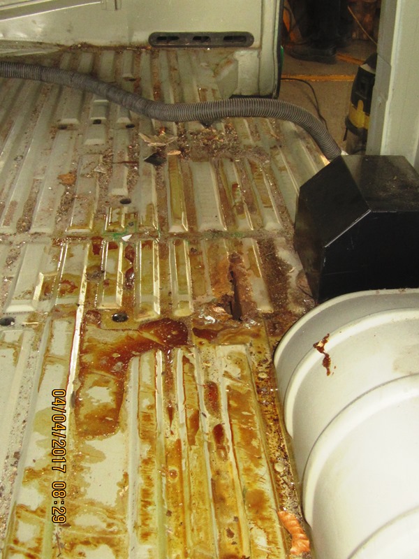

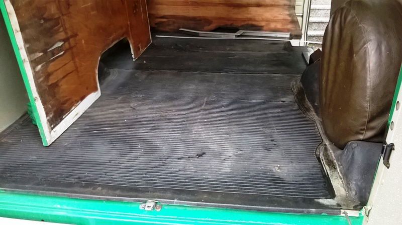

Nach mündlicher Überlieferung sollte in meinem LT die Holzplatte unmittelbar auf dem Blech liegen und nur am Rand und den Radkästen Teile von Gummi haben. Das hat sich - zu meiner großen Begeisterung - als fake News - herausgestellt.
gummierter Boden
ALG WP_20180520_16_56_35_Pro.jpg (160.78 KiB) 15152-mal betrachtet
Es haben sich einige Spuren alter Einbauten aus der Zeit bei der Polizei gefunden, da sind in den Boden auch ein paar zusätzliche Bolzen eingeschweißt und teilweise wieder entfernt worden, diese Bolzen werden aber nicht benötigt.

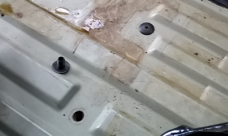

An den passenden Stellen, an denen die Bänke Befestigungen benötigen sind von oben erreichbar Gewinde mit schwarzen Kunststoffschrauben verschlossen, die das benötigte Gewinde seit 30 Jahren hervorragen schützen. :FREU:
Befestigungspunkte von oben
ALG WP_20180520_15_37_36_Pro.jpg (142.95 KiB) 15152-mal betrachtet
Damit lassen sich die Bänke befestigen, ohne dass ich von unten die Standheizung und/oder deren Gehäuse und Schutzbleche demontieren muss.
Der hintere Teil der Gummimatte ist noch gut erhalten, im vorderen Bereich scheint es mal ein Problem mit ausgelaufenen Flüssigkeiten gegeben zu haben, dort ist ein Teil wohl durch Öl beschädigt worden.
Alles in allem aber eine gute Basis, um am kommenden Wochenende dran weiter zu arbeiten, ich habe da eine Idee im Zusammenhang mit den Klassikertagen hier um die Ecke...

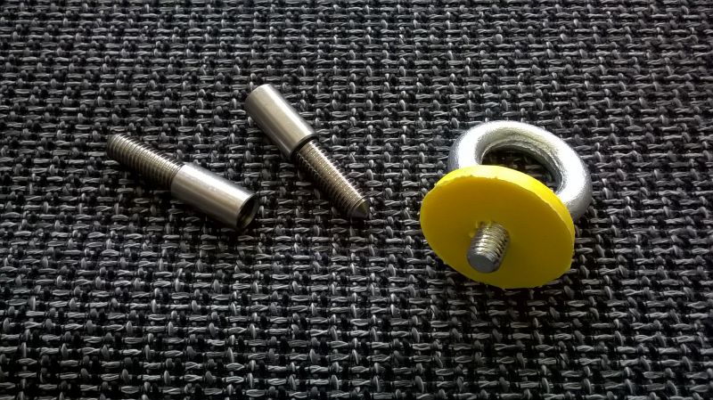

Am Wochenende hatte ich wieder ein wenig Zeit, jetzt ist der Prototyp meiner Bankbefestigungen endlich genau vermessen und montiert, es passt die Variante mit der 25mm Muffe, das gibt dann genügend Festigkeit. Die Schrauben, die in die karosserieseitigen Befestigungen geschraubt werden und die Muffen werden mit Loctite Mittelfest verklebt und lassen sich dann exakt so einstellen, das sie knapp bündig unter der Oberfläche der Holzplatte enden. Zusätzlich kann ich dann die diese Verschraubungen auch noch Zurrösen einschrauben, damit diese Ösen nicht zu tief in das Holz gedreht werden, haben sie einen 'Kragen' aus Kunststoff (PE, mit Lochsäge an der Bohrmaschine aus einem Küchenschneidbrett gewonnen) bekommen. Damit sieht man sie auch im Dunkeln besser.
Befestigungsmaterial Boden für LT
ALG WP_20180611_08_26_53_Pro.jpg (157.83 KiB) 14885-mal betrachtet
Die Markierungen in der Holzplatte kriegen wir mittlerweile ganz gut mithilfe der Abdrücke der Schrauben, die aus der vorhandenen Gummimatte überstehen.
