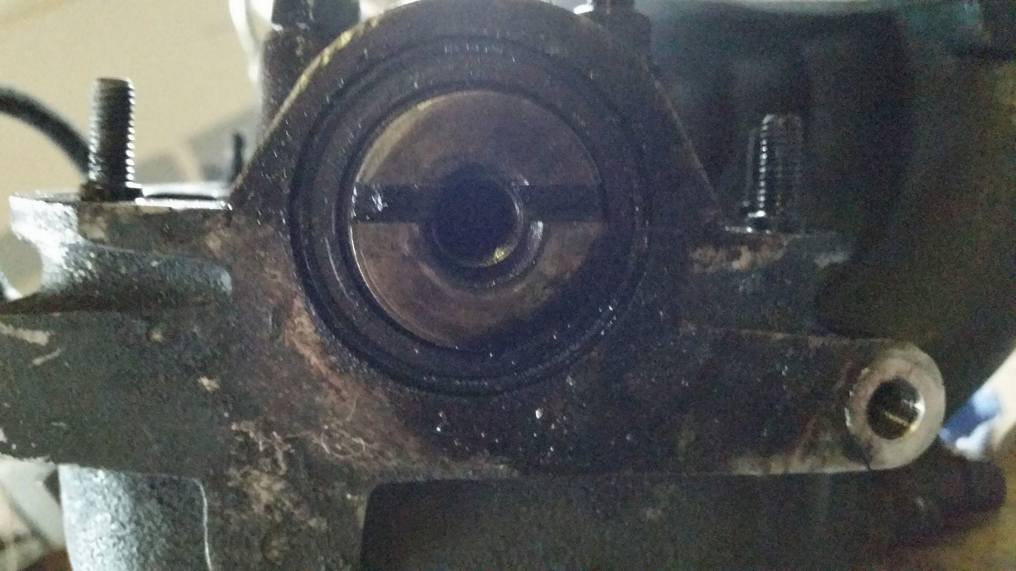

Beitragvon gtdturbo » Sonntag 18. März 2018, 12:18
Hallo,kann mir wer sagen ob die Antriebswelle seiten Spiel haben darf,axial is klar.
Kommt mir sehr viel vor :cry:

Re: Wellenspiel Einspritzpumpe DW
Beitragvon tiemo » Sonntag 18. März 2018, 12:57
Hallo, wer auch immer!
Also: Ja, die Welledarf ein wenig RADIALspiel haben (axial ist sie per Federkraft verspannt), allerdings hat deine Pumpe viel zu viel Spiel. Die Lagerbuchse an der Eingangswelle ist aber wechselbar.
Deine Pumpe hat wahrscheinlich so viel Spiel, dass der Wellendichtring undicht wird.
Dadurch wird an der Stelle Luft eingesaugt und es tritt Kraftstoff aus, der dann als ölige Schleuderspur am Zahnriemenrad zu sehen ist.
Das ist aber vermutlich nicht das Problem. Dein Problem besteht sehr wahrscheinlich in einem Standschaden. In der Zeit der Reparaturen hat sich in deiner Pumpe der Bioanteil im Kraftstoff zersetzt und die Zersetzungsprodukte wie Harz und Wasser (in der Folge Rost) haben die Lamellen der Flügelzellenpumpe verklebt, daher fördert sie nicht mehr. Die Pumpe muss, wenn man auch das Wellenspiel (durch große Laufzeit oder zu hohe Riemenspannung) in Betracht zieht, überholt werden.
Tipps dazu gibt es in unserem WIKI unter http://www.lt-forum.de/dokuwiki/doku.php?do=search&id=einspritzpumpe, da sind viele grüne Einträge zum Thema.

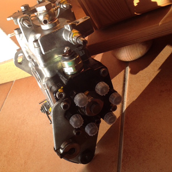

Beitragvon gtdturbo » Freitag 6. April 2018, 19:21
Pumpe läuft leider noch nicht,weiß nicht mehr weiter :roll:
Beim Antreiben mit der Bohrmaschine fördert sie keinen Diesel aus dem Hochdruckteil nur aus der Vorlaufleitung kommt diesel herausgespritzt,
komischerweise spritzt die Pumpe mit Hochdruckteil vom 4 zylinder und rechtsdrehender Bohrmaschine nromal diesel ein,
Was kann am 6 Zylinder Hochdruckteil defekt werden wenn der Förderkolben optisch intakt ist?
Beitragvon tiemo » Freitag 6. April 2018, 21:40
Hi!
Hast du auch daran gedacht, das ELAB (Abstellventil) zu bestromen oder dessen Arbeitskolben herauszunehmen? Ohne wird zwar im Niederdruckteil in den Rücklauf gefördert, aber an den Einspritzleitungen kommt nichts an.
Dann kann noch die Fördermenge und die Gashebelwelle verstellt sein, sodass in der Grundstellung nichts eingespritzt wird.
Man soll auch nicht verschiedene Hochdruckkolben mit verschiedenen Hochdruckblöcken kombinieren, weil die passend geläppt sind und nur als Pärchen funktionieren.

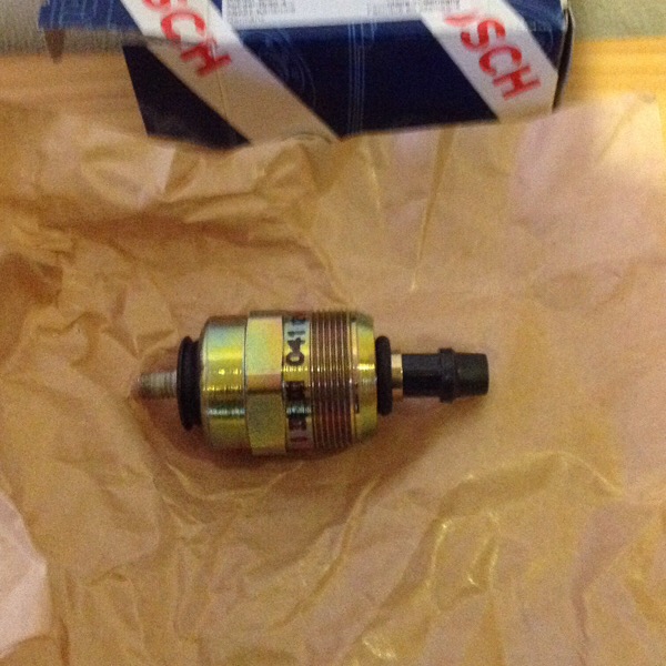

Beitragvon Barney-Nord » Freitag 6. April 2018, 22:58
Falls Mitleser/innen nicht wissen wie ein ELAB ausschaut.
Habe natürlich zufällig ein Bild ;)
Hier im eingebauten Zustand
ELAB Elektronisches Abschaltventil an der ESP, hier von einem DW Motor

Beitragvon gtdturbo » Samstag 7. April 2018, 19:06
ja klar absteller Ventil natürlich rausgenommen,mengenschraube nicht verstellt noch verplombt.gashebel auch nicht abgenommen.
glaub ich brauche eine tauschpumpe,
die pumpe vom bild bräuchte ich :grin:

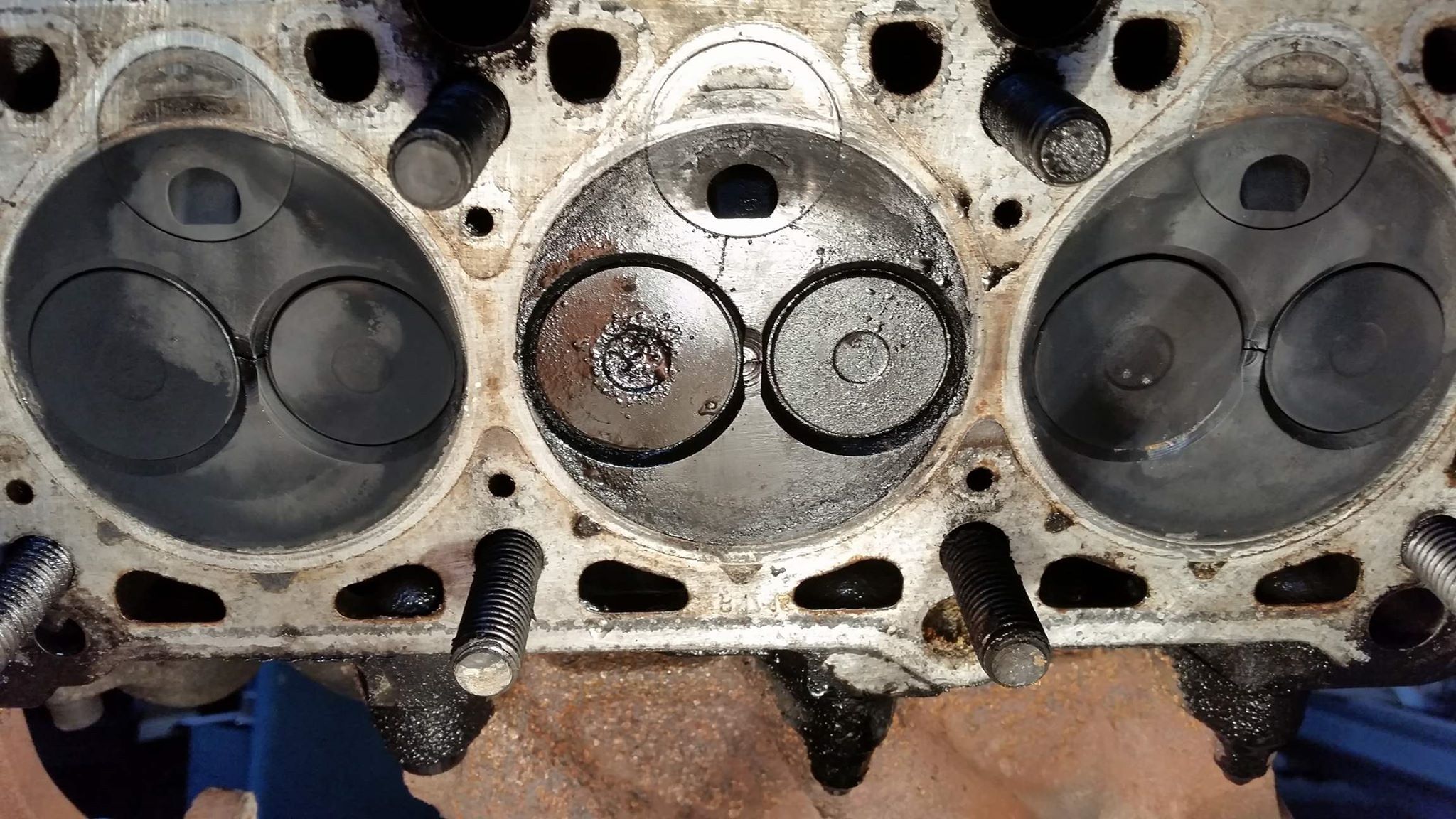

Beitragvon gtdturbo » Montag 21. Mai 2018, 20:13
Hallo tiemo
Danke für den Tipp mit den lösen der Überwurfmuttern daran dachte ich nicht.
Also Zylinder 5 ist es,beim Kopf runternehmen sah dieser "nass" aus und hatte 0 mm Ventilspiel dieser arbeitete anscheinend schon vorher nicht.
Der Kopf hat die normallen Risse zwischen den Ventilen und kleinen Riss zur Wirbelkammer ich weiß besser wäre gewesen diesen erneuern,Verzug hab ich leider nicht messen können.Beim 5ten Zylinde rist außerdem der Kolben und das Ventil siehe Bild etwas angeschmolzen könnte ja dann auf eine tropfende Düsen zurückzuführen sein,
Hab mir jetzt mal die EInspritzdüsennuss bestellt hoffe das nur die Düse die Ursache ist
Also es ist defenitiv kein Motoröl sondern unverbrannter Diesel ,riecht danach.
Blasen im Kühlsystem konnte ich keine Festellen,
Zur Vorgeschichte hab mit den LT im Jänner gekauft bin damit auch 150km heimgefahren,Motor lief etwas laut hörte sich nach zu wenig Ventilspiel an und etwas wenig Durchzug schaffte aber 110kmh und hatte keinen rauch, lief sonst normal.
Habe dann am Fahrwerk einiges erneuert und nach 2 Monate Standzeit wollte ich Probefahrt machen, danach lief Motor laut und rauchte so wie am Video unverbrannter Krafstoff, ohne das ich irgendwas am Motor machte :-?
Hab dann Kopf Dichtung,Zahnriemen, Einspritzpumpe erneuert und alle Ventileinstellplatten auf richtiges Spiel eingestellt.
Rauchen tut er jetzt genau so wie 2 Monate nach der Fahrwerksreperatur?? :roll: #
@eric
das mit der Hubscheibe kann ich ausschließen da hab ich 100% drauf geachtet das das nicht passiert,Nockenwelle kann ich ausschließen siehe auch Bild weil ansonsten bei 180 verdreht das Einstelllineal gar nicht rein geht.
er lauft ja so nicht so schlecht bis auf den Rauch.

Beitragvon tiemo » Montag 21. Mai 2018, 20:16
Hallo Eric!
Daran habe ich auch schon gedacht, allerdings, ja, dann läuft er ja garnicht gescheit, nimmt kein Gas an und hat praktisch keine Leistung.
Es wäre auf jeden Fall das Experiment wert. Bei manchen Motoren sieht man durch den Öleinfülldeckel die Nocken von Zylinder 6, diese "überschneiden" in der richtigen Position, stehen also beide nach unten im OT.
Oh, sehe gerade den Beitrag von Gtd....
Tja, den Zylinderkopf braucht man nicht mehr montieren, geschweige denn auch noch planen, der ist hin!
Vielleicht ist die Düse auch hin, das könnte natürlich sein, aber wie gesagt, dann raucht es normalerweise schwarz. Wenn der Zylinder nicht zündet, dann, weil die Kompression weg ist und nur dann kann der Diesel unverbrannt raus.
