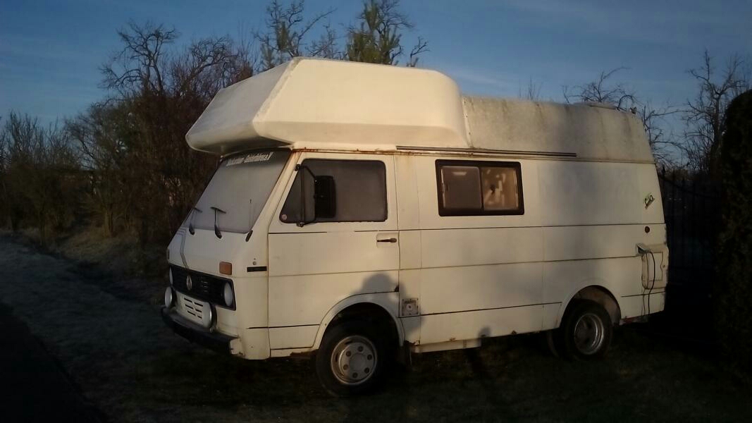

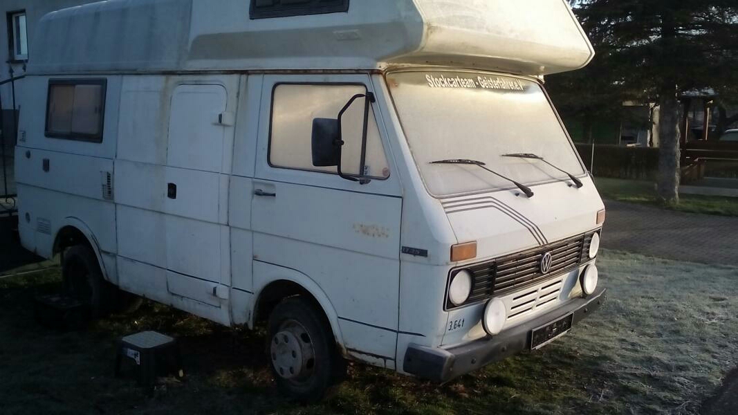

Hallo hab mir im März nen VW Lt 35 Bjh 83 geholt mit CP Motor und Zwillingsbereifter Achse. Da ich bei den Karosserie arbeiten gemerkt habe das die Türen alle Schrott sind habe ich mir einen zweiten geholt mit Motorschaden für nen Spott preis. Der war noch Komplett und auch der besagte Tacho gefiel mir besser
Jetzt meine Frage kann ich einfach Tauschen? Tachowelle wechseln und es funzt alles ? hab schon geschaut laut Steckerbelegung ist alles gleich.
Gruß Mathias.
Auf den Fotos sieht man wir er aus sah wo ich ihn geholt habe...

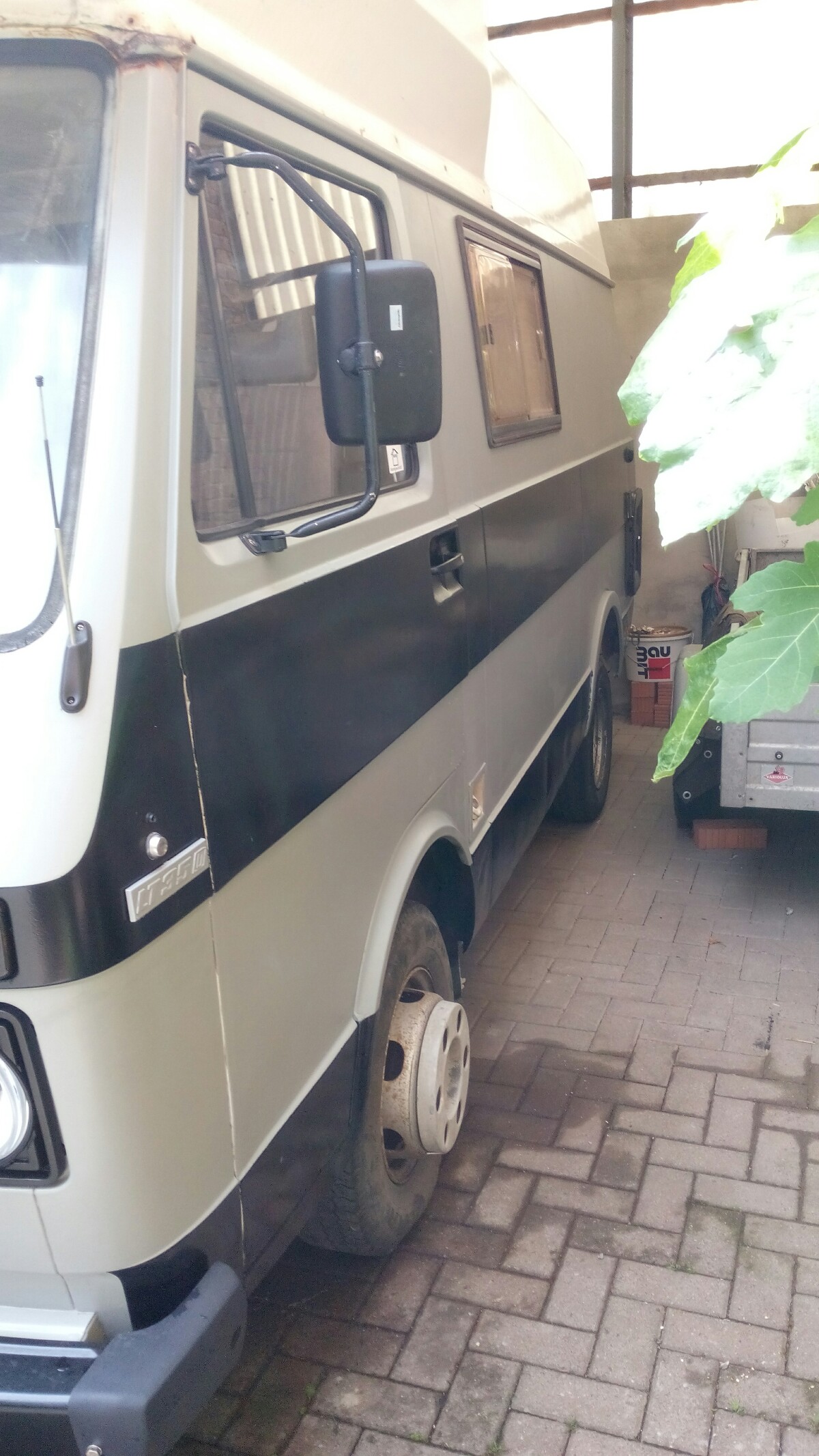

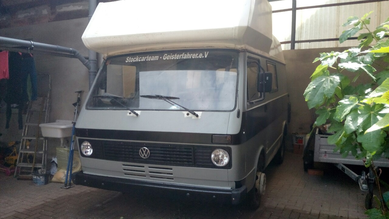

So sieht er heute aus alles geschweißt und bisschen Farbe drauf nicht Wundern vorne bei den Scheibenwischern will die Scheibe noch raus nehmen! Hab nur bissl Angst was mich da noch erwartet!
